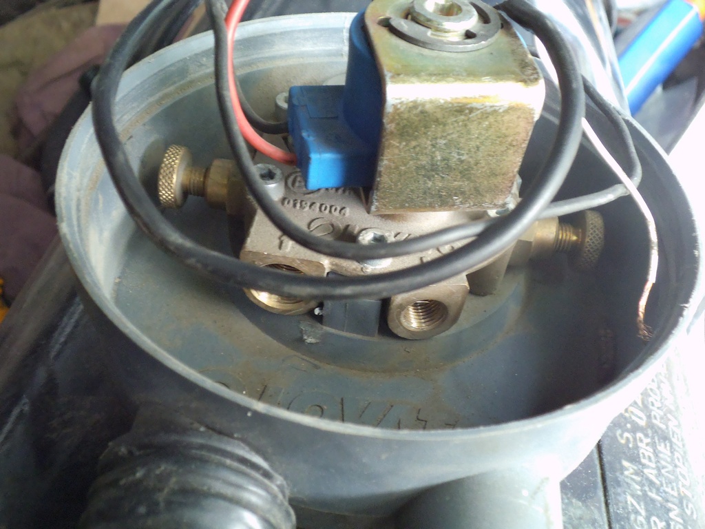

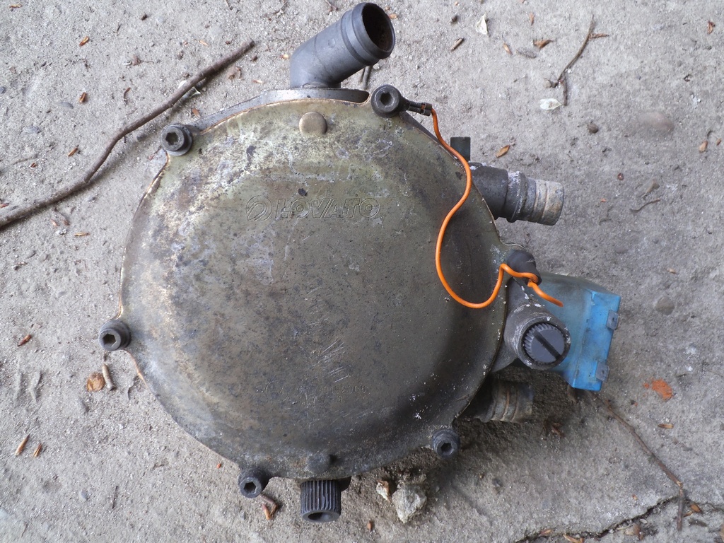

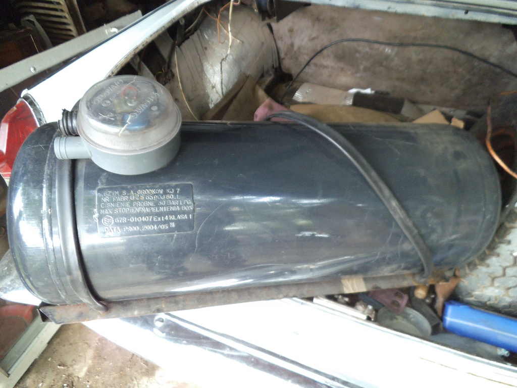

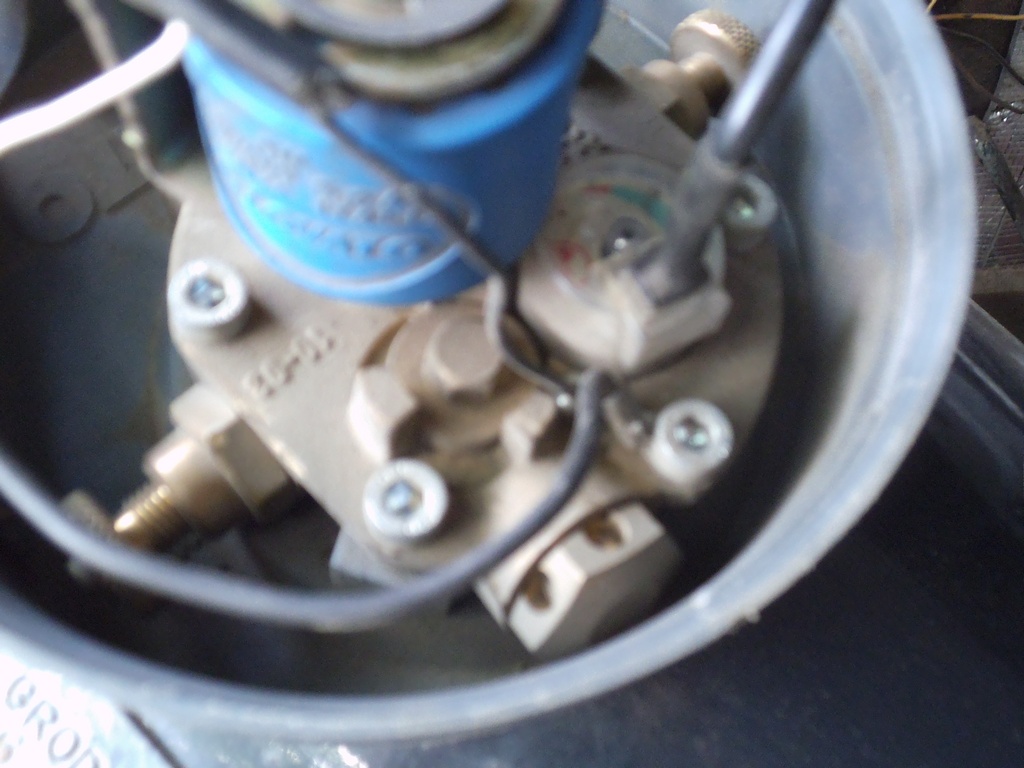

Боря
сообщение 2014.05.04 20:23
Имя: Борис
Авто: ГАЗ-21 '1968/2017
Из: Лапаївка, Львіська обл.
Был(а): 2026.10.01 22:28

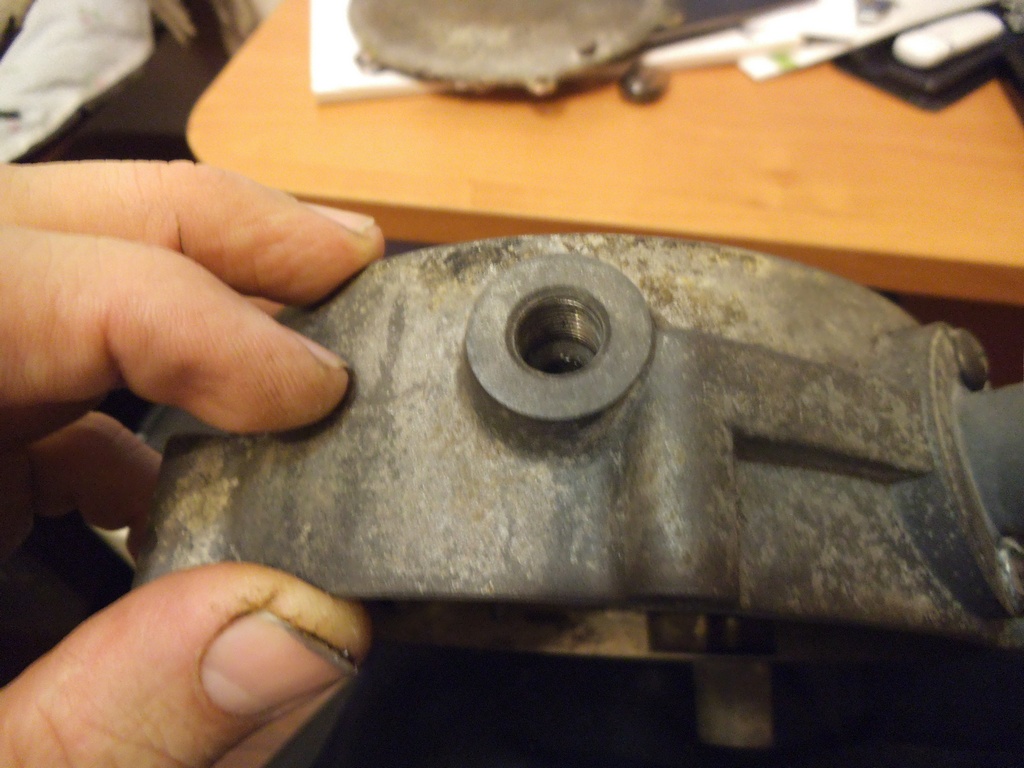

Цитата(Shtabs @ 2014.05.04 17:18) *
Дорого?
Заплатив 330 грн за балон з мультиклапаном і редуктор. Редуктор розібрав, помив, мембрани цілі, але перша(грубша) має малесенькі тріщинки і трошки забубівша, а друга місцями більш, а місцями менш еластична, напевно краще ремкомплект взяти.
Попутно ще одне питання: трубку з ніпелем прямо сюди пхати, чи через штуцер?
Мультиклапан вартує витягнути для оглядин, чи краще не рухати?
