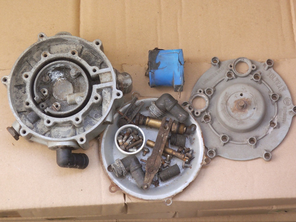

Расскажу немного о некоторых основных конструктивных отличиях газовых редуктоов-испарителей. Газовые редукторы-испарители бывают с вакуумным и электронным управлением. Для себя я решил, что не стоит автомобиль нагружать лишней электроникой и положился на импортную итальянскую механику Marini с вакуумным управлением, где для управления подачей газа используется трубка от вакуум-корректора опережения зажигания штатного трамблёра (так делать не надо, лучше брать вакуум непосредственно с впускного коллектора путем, например, использования переходника под штуцер слива). Говорят, что редуктор с электронным управлением обеспечивает более экономичное расходование пропана, но в конечном итоге расход меня вполне устроил. Из неудобств лишь то, что во время пуска двигателя надо нажимать на педаль акселератора, а иногда (в жару на горячем двигателе) вручную перед пуском принудительно в течение 1 секунды подавать пусковую порцию пропана или подождать секунд 5-6 при включенном зажигании перед стартом. Подача газа осуществляется непрерывно при включении зажигания. В редукторах с электронным управлением строго нужная порция подается автоматически при включении зажигания и прекращается через некоторе время. Смысл установки заключается в установке баллона (как правило, отечественного красного такого smile.gif) для пропана, редуктора-испарителя, бензинового и газового клапанов, а также в подводе газа к впускному коллектору. Всё кроме последнего действия выполняется по типовому алгоритму, а вот на способ подачи пропана стоит обратить особое внимание. Как правило, сервисы-установщики ГБО практикуют 2 способа подачи пропана в карбюраторные двигатели.
  1. Подача непосредственно в смесительные камеры карбюратора путем установки дополнительных штуцеров на сам карбюратор (в народе их кличут «врезки»). Берется Ваш карбюратор, сверлят в средней части стенку сбоку 1-й и 2-й камеры, нарезают резьбу и вкручивают штуцер. Затем натягивают на штуцера гибкие шланги, подающие пропан от редуктора-испарителя. Таким образом, карбюратор подает не бензовоздушную смесь, а всего лишь воздух, который потом, смешиваясь с пропаном, подаваемым через врезки и через открытую заслонку, попадает все это во впускной коллектор, а далее, как и в случае с бензином.
  2. Аналогичная подача, но реализованная не с помощью «врезок», а с помощью специально установленной поставки между средней и нижней частью карбюратора (типа бутерброда). Проставка уже имеет штуцера, к которым подсоединяются шланги подачи пропана. Как сожалению, проставки существуют только для современных двухкамерных семейств волговско-жигулевских карбюраторов ДААЗ и Солекс. Счастливым обладателям однокамерных К-22,105,124,129,131 и их модификаций, а также двухкамерных серии К126 придется все же делать «врезки».
Плюсы «врезки» это дешевизна и быстрота её реализации (делается в любом сервисе по установке ГБО за 15 минут), минусы — худшее по сравнению с проставкой смесеобразование. Минус проставки — более высокая по сравнению с услугой по установке «врезки» цена и невозможность использования совместно с однокамерными и некоторыми моделями двухкамерных карбюраторов.
В моем случае все делалось в мое отсутствие и, не смотря на наличие карбюратора ДААЗ-2107, были установлены «врезки» в 1-ю и во 2-ю камеры. Про проставки я случайно узнал только через полгода и был немного опечален, честно говоря. Ну да ладно, главное ездит и ездит неплохо.
Так что, если у Вас особо раритетный и не менее особо дорогой и любимый К-22, 105 со товарищи, если Вы им дорожите и не желаете его похабить, но все же решили поставить ГБО, то есть 2 выхода. Первый — снять его и установить тот, который не жалко отдать под «врезки». Второй — установить современный двухкамерный карбюратор, тогда получите ещё и возможность установить проставку. Т.е. вариантов мало.

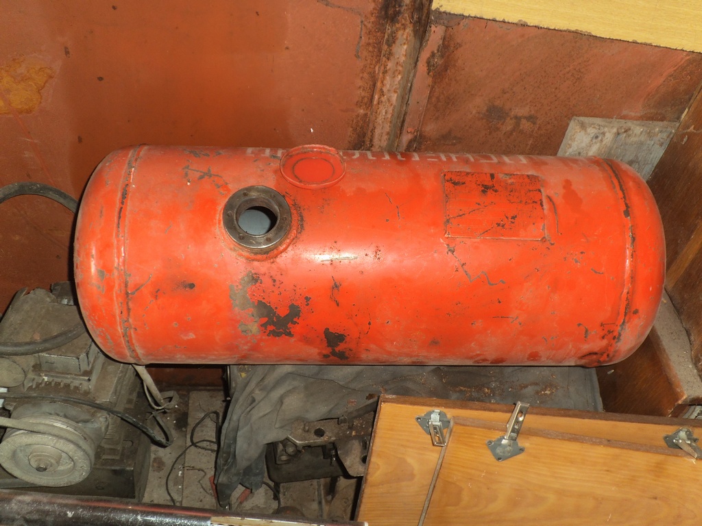

Установка прошла шустро — за 2 часа. Приехал — оставил машину, через 2 часа уже выехал на первую заправку. После первой заправки приезжаю обратно в сервис для настройки и регулировки, а также для проверки герметичности путем обмыливания соединений трубопроводов. Теперь детали.
Заправочный штуцер под бампером на планке, но можно вынести и за лючок бензобака, что на крыле. Если не охота дырявить крыло, то рядом с горловиной бензобака места навалом, можно разместить там, но надо пластину соорудить, чтоб этот штуцер не гулял, а был жестко закреплен. Тогда вообще снаружи никаких признаков наличия ГБО не будет, да и удобно. Открыл лючок и заливай на выбор бензин или газ.
После настройки и краткого курса лекций про то где не надо заправляться и как не надо заправляться я двинул заливать полный баллон, дабы сократить срок окупаемости и приблизить рубеж перехода в режим экономии своих финансовых средств при покупке энергоносителя для своего автомобиля.

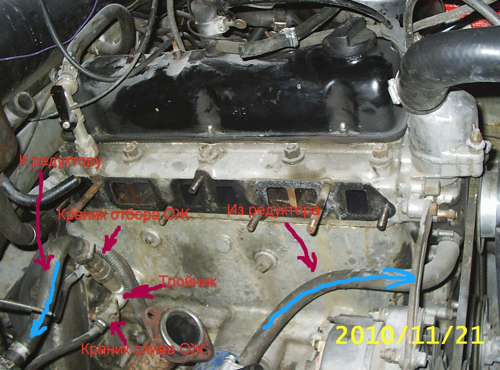

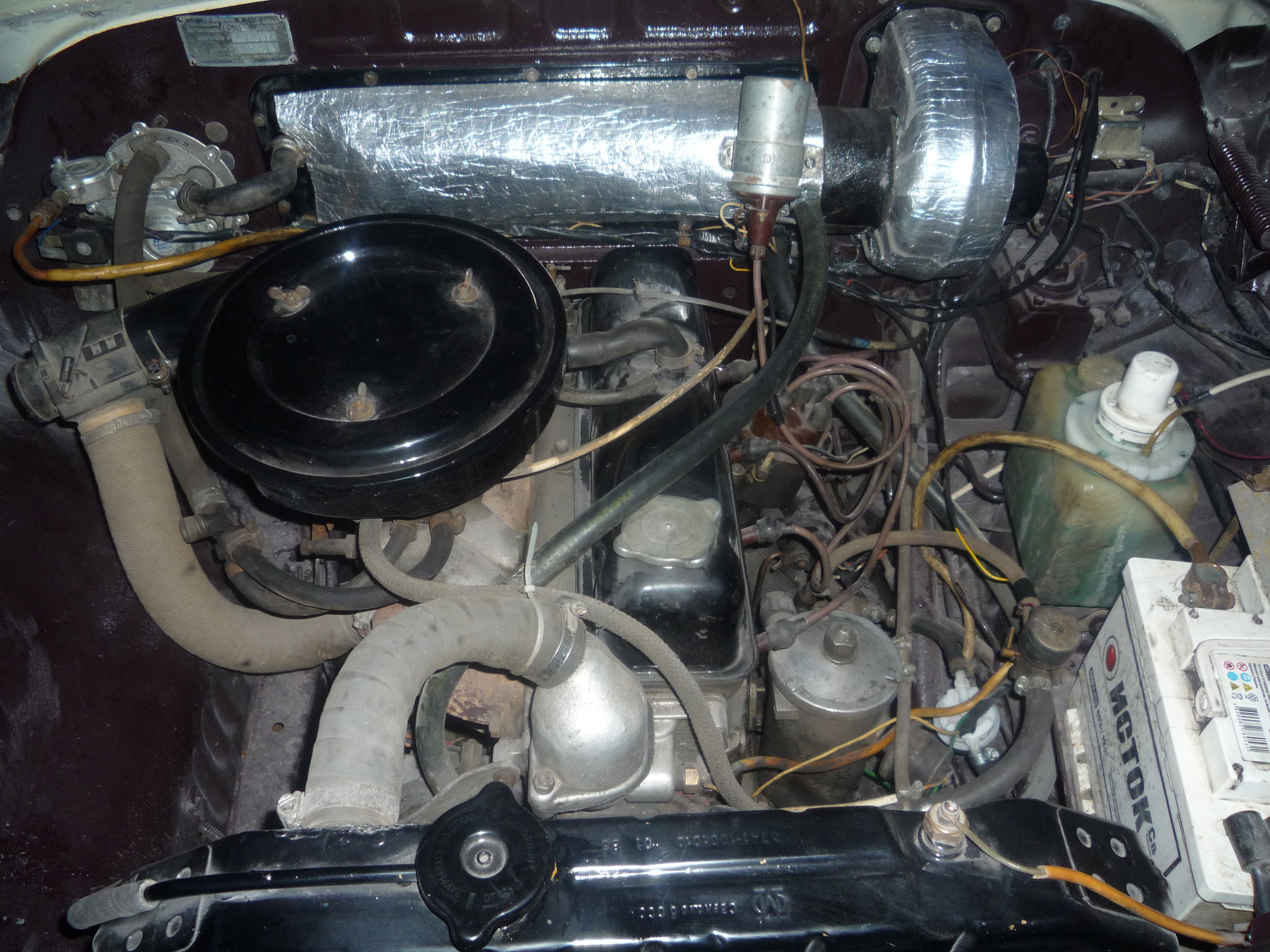

Да поставить-то можно и между частями, но уходят регулировки пускового устройства за счет увеличения толщины смесителя и зимой завести большая проблема, но может что-то новое появилось? - не знаю.
Никаких проблем зимой нет, на бензине с полпенка .Смеситель стоит в ДААЗЕ между нижней и средней частью.т.е. вместо текстолитовой прокладкиПрикреплённое изображение
фото немного не то если надо сделаю другое и по кагбу росклад по жиклерам дам. Хотя кто хочет на 21 летать то это смотреть не нужно. Когда я купил эту машину у нее расход был как у танка 100 л на 100км хотя мне неверят но это факт!!! НО КАК ОНА ЕХАЛА это кайф!!!
ГБО ето класс при всех минусах это большой плюс Поверте на слово я немогу сказать ничего против ГБО кроме того, что страдает динамика на обгоне и когда надо стартонуть.Но для пользователя это ПАНТЫ!! Но 60гривен 100км при скорости 80-100 это тоже кайф!! Тем более что это удобная,тихая,мягкая,проходимая,просто УНИКАЛЬНАЯ машинка
