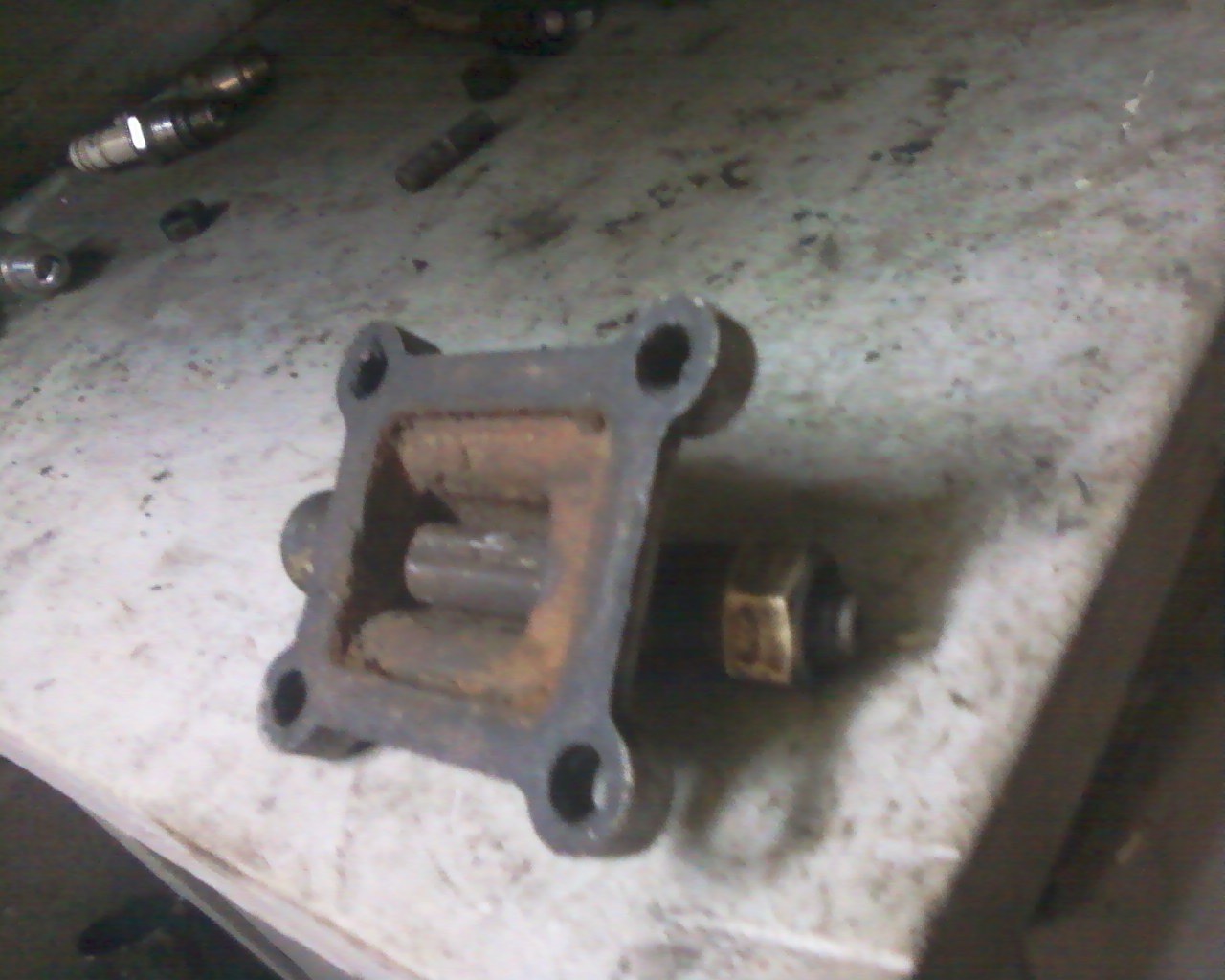

нашёл у себя два танчика, они действительно разные, ка выглядит третий вид не знаю. сделал фото своих.
Но во первых толку от них мало, датчик ТМ101 все равно в них не вкручиваться(( тоже сделал фото.
А во вторых попробовал его примерит на его место, и он там просто застряёт (тоже сделал фото), если и прикрутит, то он будит упираться и перегородки и от вибрации двигателя рано или поздно перетрется, а с выступающей головкой датчика, если б он даже вкручивался, то он бы просто не встал бы там!
