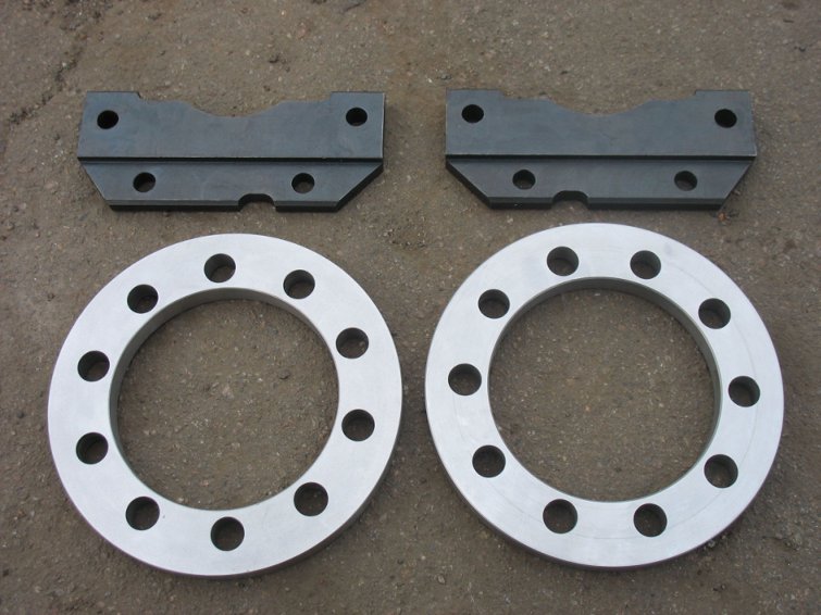

Ну вот, вчера собрал левую сторону)
Переходные пластины делал по размерам, приведенным на чертежах 2 и 3 (слева считая) в посте 234м кажись… Стало все четко, суппорт максимально приближен по радиусу к торцу тормозного диска. Затруднений не возникло. Да в принципе обсуждать там нечего… Сборка занимает полчаса на одно колесо. Если подшипники ступиц в норме, шкворни в пределах, то нет смысла собирать готовый узел и потом ставить его на машину. Прямо по месту в общем-то проще.

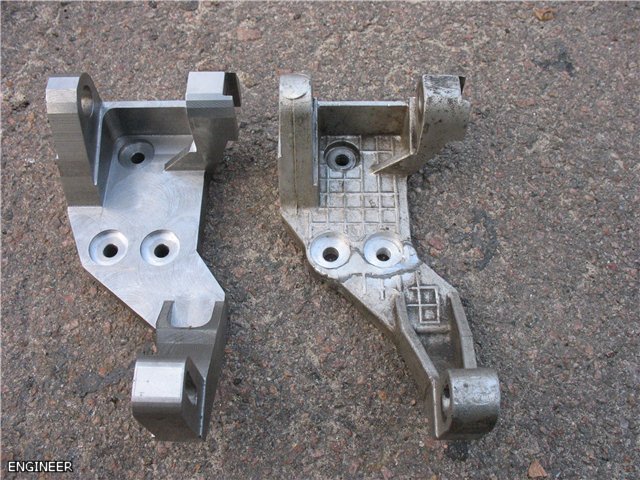

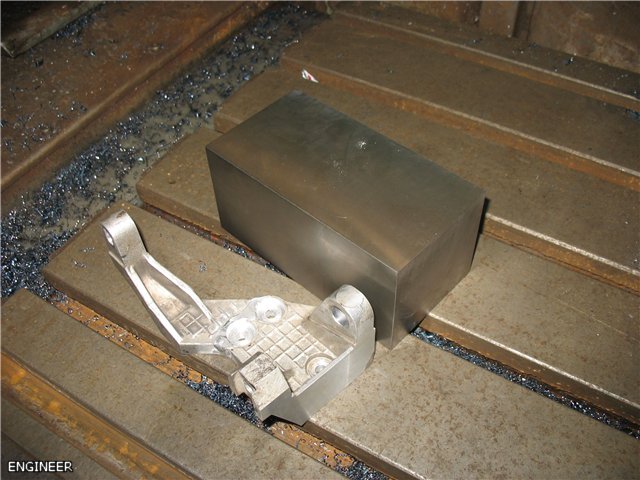

Бюджет вышел существенно меньшим, в основном из-за недорогого изготовления пластин. Кстати, дабы избежать ненужных разговоров о том, что качество изготовления пластин может быть "не тем" rofl0000.gif Покажу фото работы фрезеровщика) Дабы не усомниться в его квалификацииsmile.gif И, кстати, сами переходные пластины в изготовлении совершенно несложная детальsmile.gif Главное сделать её из хорошей стали.
Прикреплённое изображениевот, кстати, само мое железо
