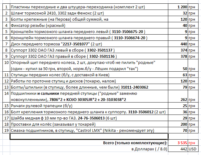

На всякий случай выкладываю "табличку-бюджет" по своей раскладке, на текущий момент:

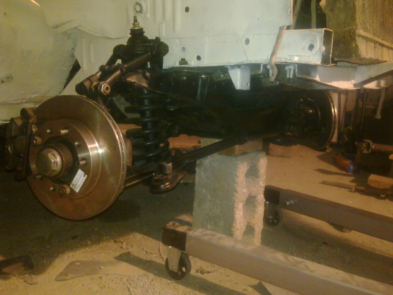

Похоже, он там переходные "кольца" под тормозной Диск от УАЗа сделал?!
По крайней мере, судя по одной из фоток - именно так маркирует свои тормозные диски для "УАЗ" фирма "АДС-сервис", наклейкой на посадочной плоскости диска:
Справочно, при попытке поставить торм.Диск от "УАЗа", выяснилось, что:
+ Торм.Диски от УАЗа на "ГАЗ-21 ступицу" становятся без проточки!

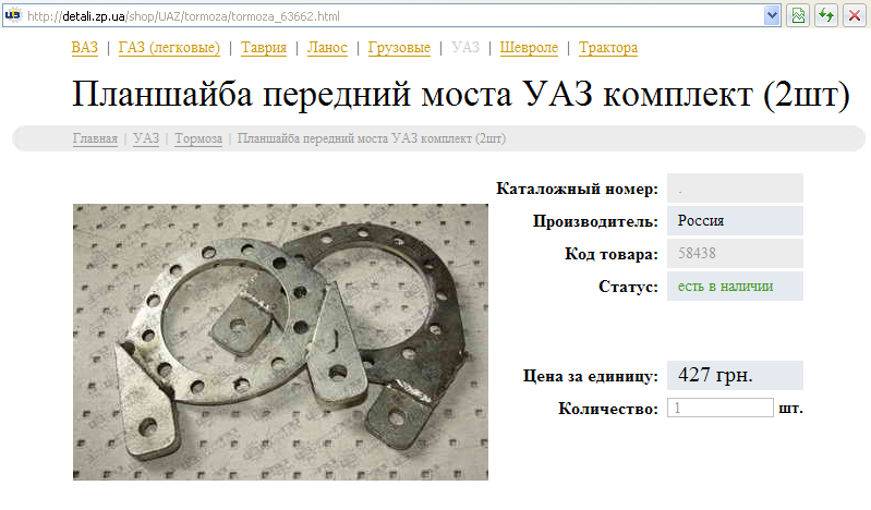

- Переходные пластины от Shtabs'a в данном случае - не годятся (нужна более "толстая" переходная пластина в месте крепления суппорта торм.колодок)!
"Переходные планшайбы" для них, для перехода на передние дисковые - уже даже промышленным способом изготавливают! И в магазинах продают… cool.gif
