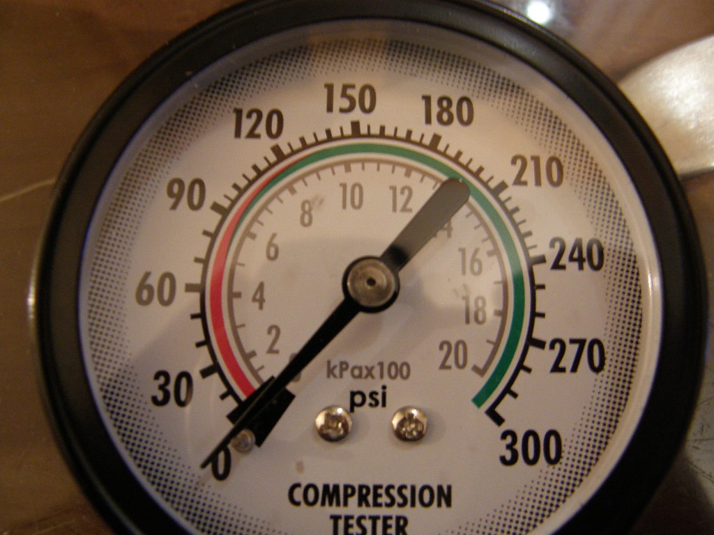

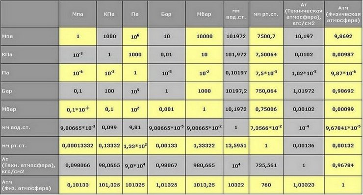

Использовал прибор с такой шкалой, буду указывать цифры по красной шкале (я так и не разобрался сколько и где кг, раскалей и как их переводить)
Перевод по этой таблице Прикреплённое изображение
1. Результаты замеров компрессии на холодном двигателе:
А) До регулировки клапанов … Б) После регулировки клапанов
1 цилиндр - 8,5 ……… 1 цилиндр - 10,0
2 цилиндр - 8,0 ……… 2 цилиндр - 10,0
3 цилиндр - 9,0 ……… 3 цилиндр - 8,0
4 цилиндр - 8,0 ……… 4 цилиндр - 10,0
Кто, что скажет - подскажет. Не исключаю, что мог и ошибиться при регулировке зазоров. Все проверено и замерено дважды. Должен сказать, что не исключено залипание колец, т.к. машины у старого хозяина очень долго стояла пока ремонтировалась. Нужно думать, что туда залить?

Shtabs   Слабо верится - такые симптомы обычно нужно связы...   2011.12.06 23:10
Sobur2000   Ну по 3 цилиндру скорее всего был зажат выпускной ...   2011.12.07 1:11
Retromehanik +1   Если зажат клапан, то о каком повышении компрессии...   2011.12.07 1:15
Sobur2000   Ну а как объяснить причину того, что после выставл...   2011.12.07 2:14
Shtabs   Погрешностью замеров либо регулировкой не в том п...   2011.12.07 7:10
Sobur2000   Последую Вашему совету, но еще раз в перепроверю в...   2011.12.07 10:25
