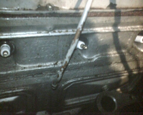

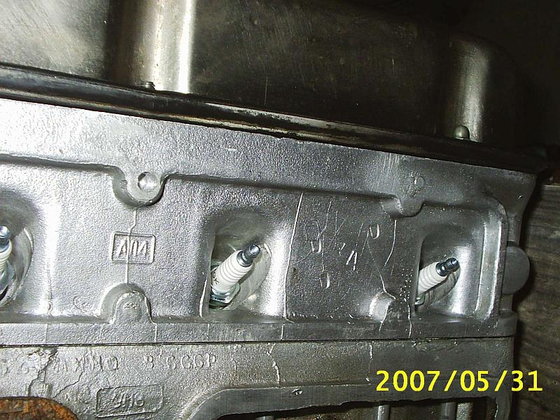

Пользуясь тем, что двигатель снят, я просверлил отверстие для ДД в наиболее подходящем, на мой взгляд, месте, и нарезал резьбу.
Кстати, поскольку у меня новый ДД с резьбой М8, то старый, с резьбой М6, мне уже не нужен. Если у кого ДД накрылся, могу продать свой. Он вполне рабочий.

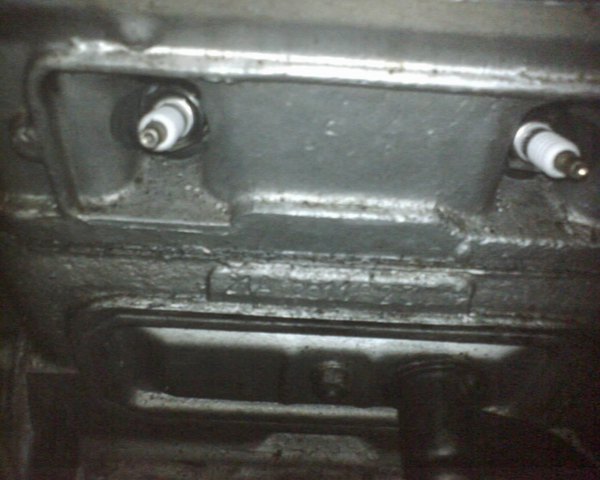

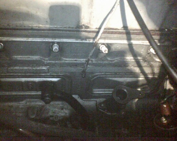

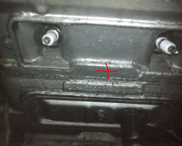

6-String Samurai   С этого места подробнее. Каково назначение датчи...   2006.11.08 14:06
Stirlitz   Сколько ты уже проездил с этой системой и были ли ...   2006.11.08 21:06
6-String Samurai   А можно сверлить ГБЦ, не снимая её ? Серьёзные у ...   2006.11.08 21:36
Stirlitz   Я только трамблёр снял, чтобы дрель проходила, а Г...   2006.11.08 21:56

6-String Samurai   Граждане хорошие, вопрос возник. Куда всё-таки кру...   2008.03.01 22:54
Stirlitz   Хм. А у тебя головка ещё старого образца. Я думал,...   2008.03.02 0:40
Dok.54   Сверлить движок - трепетный момент…, понимаю, сам...   2008.03.02 10:42
6-String Samurai   Сделал по рецепту Дока. Нехорошо то, что прилив по...   2008.03.02 23:21
Dok.54   1. Это нормально, так как приемная часть датчика -...   2008.03.03 9:20
