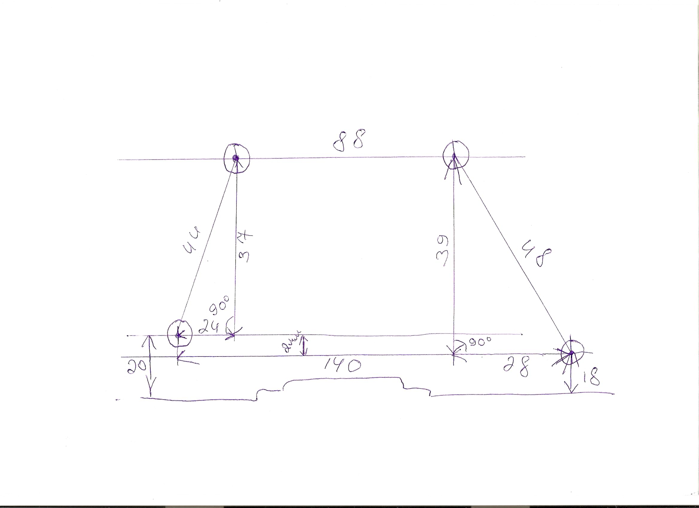

Цитата(Aleks @ 2009.12.29 11:51) *
"эскиз исправлял я,а размеры так считал (37х37)+(24х24)=(44х44),(39х39)+(28х28)=2305=(48х48)"
Ошибочка в расчетах по чертеже, выходит
(39*39)+(28*28)=48*48 этот сходится, а вот во втором такое (37*37)+(28*28)=46,4*46,4. Где там 39 нашел - не знаю. Отверстия же на одной линии т.е. и там и там в расчетах идет 37 мм.
Центр левого отверстия от края пластины 20, а правого на два мм ниже т.е.18, соответственно размеры 37 и 39, на эскизе отчётливо видно.
Примерно так:
Внимательнее надо быть.
