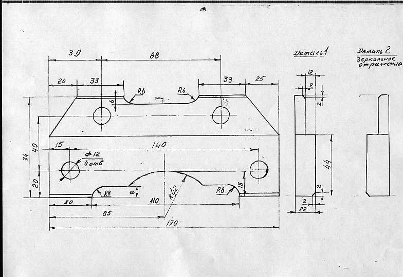

Постараюсь пояснить мои соображения по поводу этих креплений.
Прототипом послужил вот этот рисунок. Потому что не требуется фрезеровка рычага и установка с внешней стороны. Прикреплённое изображение

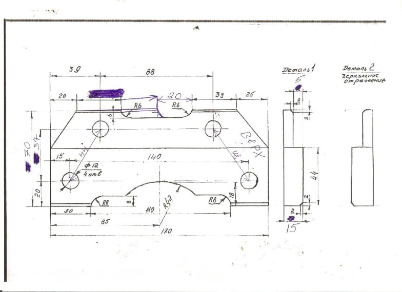

Исходя из размеров детали, судя по этому эскизу был разработан вариант 1 Прикреплённое изображение

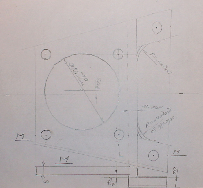

а потом в этой ветке проскочил эскиз по которому был сделан вариант 2 Прикреплённое изображение
И теперь вот не пойму, какой всетаки вариант подойдет для ГАЗ-21 без дополнительной боработки напильником, подстановки шайб и сварки?
У кого на машине установлен рабочий вариант, подскажите какой из этих двух? А если своей конструкции, то какой? Дайте чертеж плиз!!!
