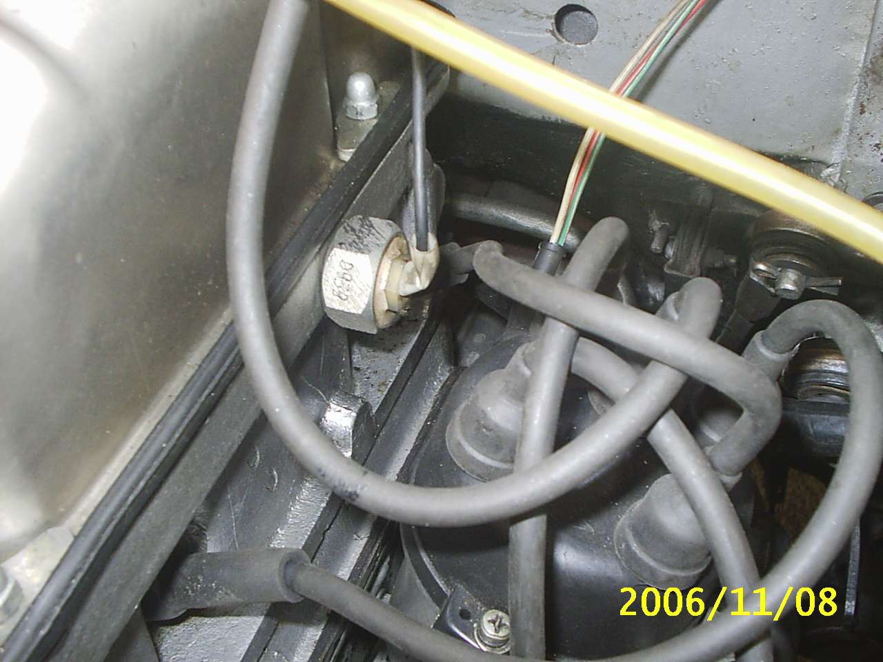

Для этого скорее всего придётся сверлить мотор и нарезать резьбу (впрочем, в алюминии это делается без труда). Я установил датчик в отверстие, которое просверлил в верхней части ГБЦ между 3-м и 4-м цилиндрами в приливе — там как раз достаточно места, и нет риска попасть в рубашку охлаждения или масляный канал. Другие варианты установки — на одну из шпилек ГБЦ через переходник-гайку.

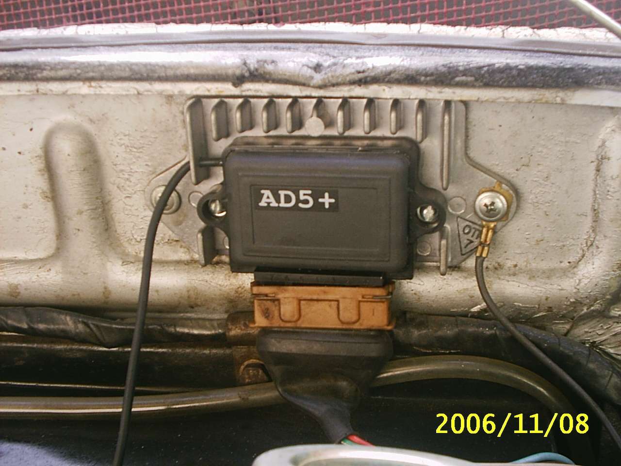

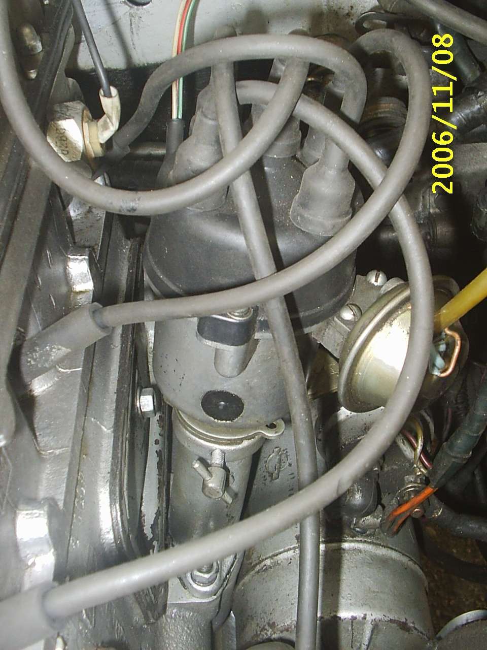

Установка заняла несколько часов, и основная проблема заключалась в датчике детонации. С коммутатором-то просто — снял старый, поставил новый. А вот с датчиком сложнее. Вначале я пытался найти токаря, чтобы заказать переходник. Хотя мне мысль о том, чтобы лишний раз крутить ГБЦ, была не очень приятна. Да и просто хотелось датчик установить так, чтобы не надо было его, если что, вообще трогать. Токаря я не нашёл… И решил сверлить ГБЦ. У меня просто нет в Одессе оборудованного гаража, поэтому был гемор. Пришлось брать дрель, удлинитель и искать 220 В. Пока нашёл… Потом ночью в спешке и темноте сверлить дырку. Потом ещё с метчиком была засада. Купил какой-то левый, он поломался.
Но если есть в наличии все инструменты, тепло, светло, то установка займёт не более получаса. Надо вынуть трамблёр и просверлить отверстие в верхнем буртике ГБЦ между 3 и 4 цилиндрами, нарезать в нём резьбу, поменять коммутатор и подключить все провода. Элементарно…

Вставлять датчик в камеру сгорания не требуется. Назначение датчика — срабатывать при появлении детонации. То есть когда рабочая смесь не сгорает, а бесконтрольно взрывается в цилиндрах, что слышно как металлический звон, датчик срабатывает. По сути, датчик — это электронное «ухо», которое говорит зажиганию «пальцы стучат!». Работает он по принципу появления пьезоэлектричества при детонации. А может, как-то иначе. Я точно не знаю его принцип, но знаю одно: для того чтобы он работал, он должен в идеале составлять одно целое с двигателем. Конечно, сделать ГБЦ, в которую будет «влит» датчик детонации наверно нет смысла, но вот привинтить его поплотнее можно и нужно. В инструкции говорится: «При установке датчика детонации необходимо обеспечить плотное прилегание контактной поверхности датчика к месту установки на наибольшей площади. Никаких пластинок, трубочек и прочей самодеятельности. Датчик детонации и двигатель должны составлять единое целое.» Вот именно из-за этого я решил отказаться от переходника. Хотя, там есть другой минус — ВВ провода рядом, а провод датчика нужно располагать от них подальше. Кстати, при ввинчивании не следует использовать гаечный ключ — достаточно от души закрутить рукой. Ибо там ключ идёт на 27 — таким ключом очень легко свернуть голову такому маленькому прибору.
Бояться куда-то попасть не надо, если сверлить там, где это сделал я. Для верности можно снять клапанную крышку и убедиться, что прилив есть и с другой стороны. Даже если просверлить насквозь, то датчик собой заткнёт дырку. Если же всё-таки сделать переходник на шпильку ГБЦ, то это должна быть гайка, в которой с одной стороны мелкая резьба М11, а с другой — простая М6.
Вот фотографии моего датчика:
А вот фотография самого АОК:
