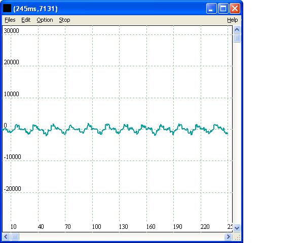

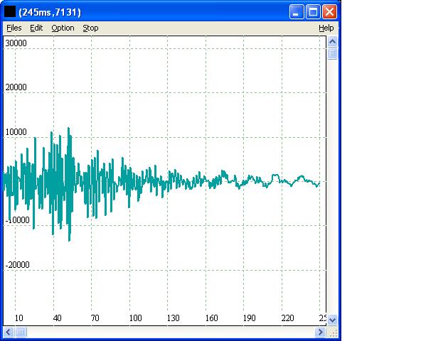

Только что скачал подобную программку… Прикрепленный файл  OSC.rar ( 18.75 килобайт ) Кол-во скачиваний: 923
Установил, запустил, подключил импровизированный "датчик", как сказано в статье…
Начал смотреть на картинку…
Ниже - два скриншота (поскольку, в квартире подключенного вращающегося кардана - нету)))), пришлось экспериментировать на внешнем жестком диске, подключенном по USB к ноуту, к которому "приложил" свой датчик.
Левая картинка - к диску в этот момент есть обращение (идут легкие вибрации, ощутимые на слух).
Правая картинка - к диску - нет обращений.
Теперь надо проверять на машине )))

Очень высокая чувствительность… так всю вибрацию от двигателя и КПП и моста поймаешь smile.gif С другой стороны, есть вероятность что получится!

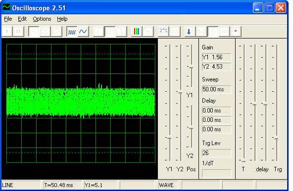

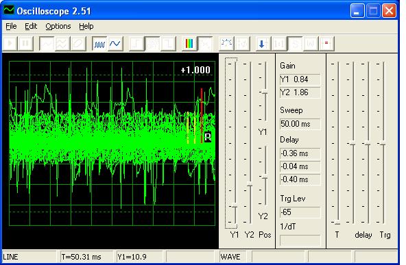

Скачал еще одну программку "осциллограф":Прикрепленный файл  osc251.zip ( 88.62 килобайт ) Кол-во скачиваний: 761
Показалась интересной тем, что можно включить "эффект памяти"…
Амплитуду сигнала не нужно "ловить" - она становится видна по ширине полосы зафиксированных колебаний, нарастающим итогом:
- скриншот слева - есть некие внешние колебания, зафиксированные датчиком в промежуток времени,
- скриншот справа - нет колебаний, датчик фиксирует фон (скорее всего - это "наводки" на провода "датчика" от сети 50Гц, в жилом помещении)
