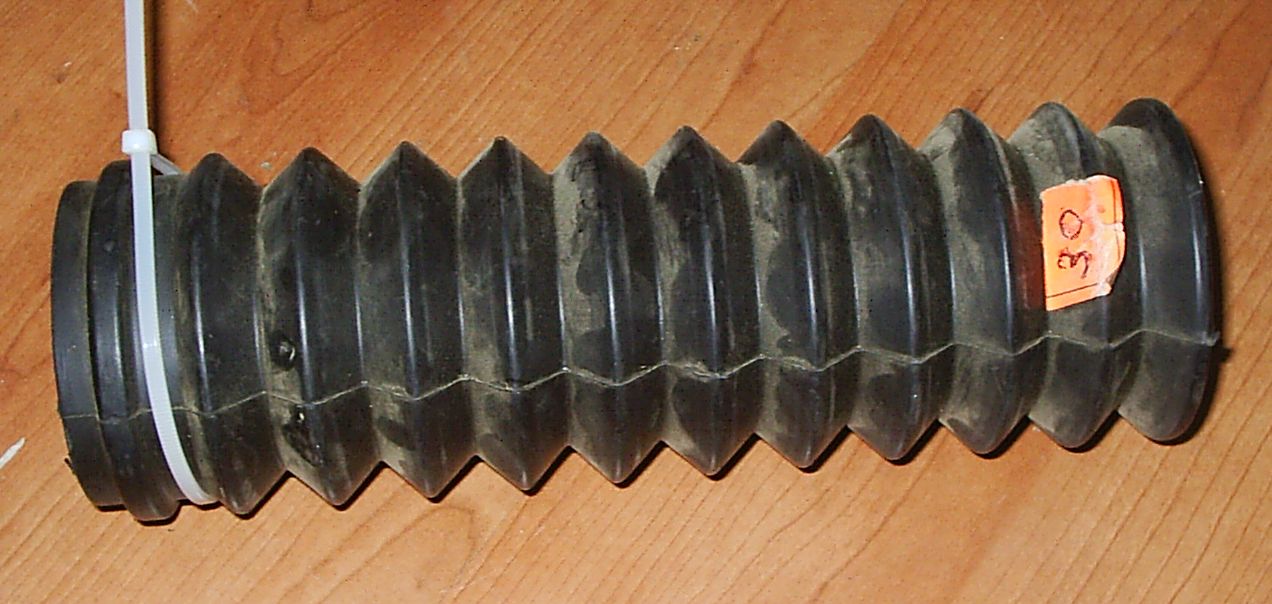

Думаю, в люфте повинна грязь. Пыльник у меня порвался давно. Вот купил от ВАЗ-2108 пыльник рулевых тяг за 30 гривен, подойдёт идеально. Только нюанс: его надо крепить только спереди, а так пусть елозит по кардану. Иначе быстро порвётся, так как ему трудно «дышать». И ещё, перед тем, как его ставить, обязательно наметить взаимное положение частей вала.

Выбрасовал этот пыльник всегда при ремонте кардана, т.к. всегда были рваные, если не ездить по "брюхо" по грязи, то он там даром не нужен, уазики с завода идут без пыльников, задний кардан на них вечный, передний разбивает в шлицах, и то по причине отключения переднего моста на раздатке и на полуосях(трещётки).
Кардан не вращается при движении. но на ухабах "работает" только на шлицах.
Можно взять от мотоциклетной передней вилки. Там в гофре есть спец. отверстие для свободного " дыхания ".

Да нафига его ставить? Дураки ведь с перепою думали задним местом?! blink.gif Лично я ставил от Гольфа-3
