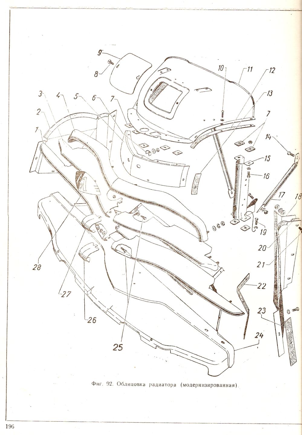

> Ищу чертеж(схему) облицовки радиатора М20 (улыбка), Может кто ссылку даст

В каталоге запчастей по М20 55 года схема облицовки радиатора дана с тельняжкой. Может у кого есть схема с "улыбкой"?

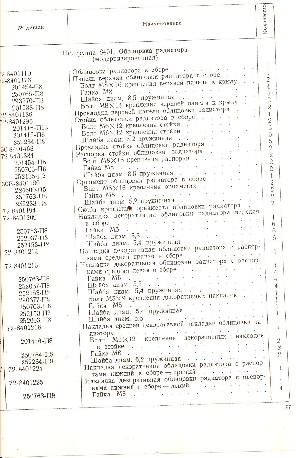

Eсть схема:

Спасибо, Андрей! Там все понятно, но были маленькие нюансы, типа крепления элементов решетки. У меня стояли гайки из цветмета… Возникли сомнения оставить или поменять… К аутентичности отношусь посредственно, но здесь стало интересно. Наверное с точки зрения пар металлов так лучше.
