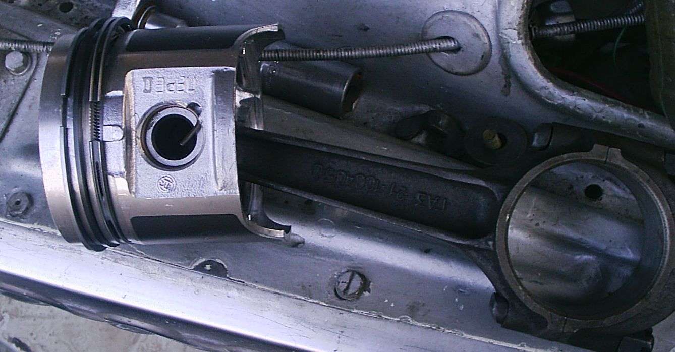

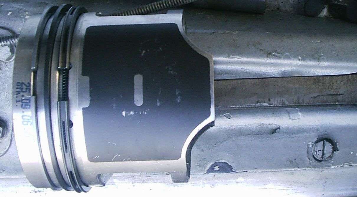

Stirlitz   Вот как не надо: А вот как надо: Почему? В п...   2007.10.12 21:28
Валентин В.В.   Не думаю что есть разница. При живых кольцах.   2007.10.12 22:25
Misantrop   Теоретически есть. Но вот как это проконтролироват...   2007.10.12 23:04
