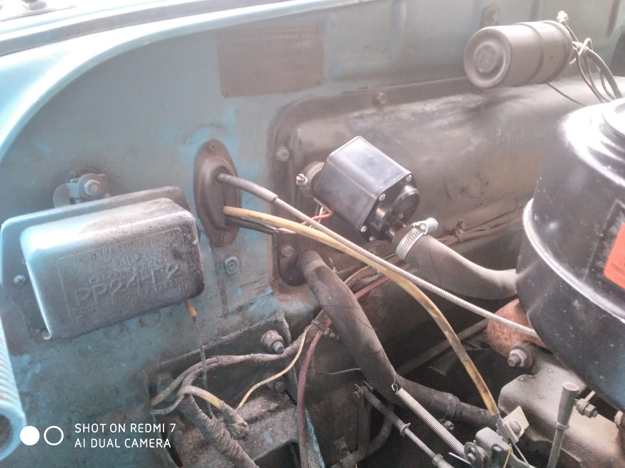

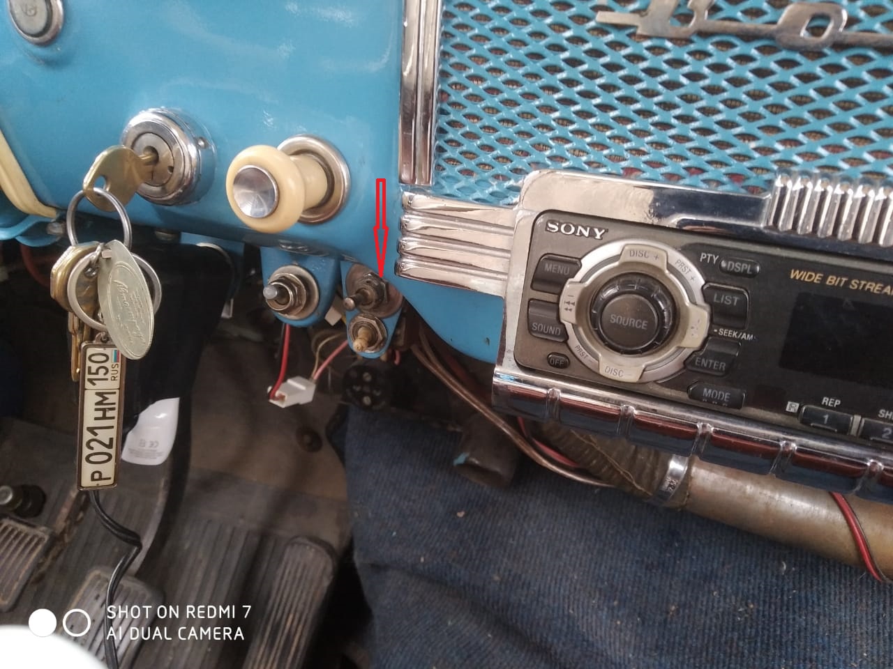

Поставил электро-краник от газели вчера-сегодня. Всё заработало, проверил.
Тему про включение/отключения отопителя вычитал на этом форуме давно, купил кран и собрал конструкцию на коленке, потом мне не дали внедрить, наконец-то время настало! Вот только сейчас просмотрел форум - так и не нашел ту тему. Попрошу Штирлица перенести, если требуется данное сообщение в нужное русло.
Действительно - очень удобно! Не надо постоянно лазить под капот и крутить вручную кран отопителя. То тебе жарко стало после солнечного прогрева (по весне) или в пробке пошел явный перегрев мотора и единственное спасение включить хотя бы печку. Выходить уже не требуется. Переключил тумблерок - и праздник настал! Третий тумблер по метил стрелкой.
