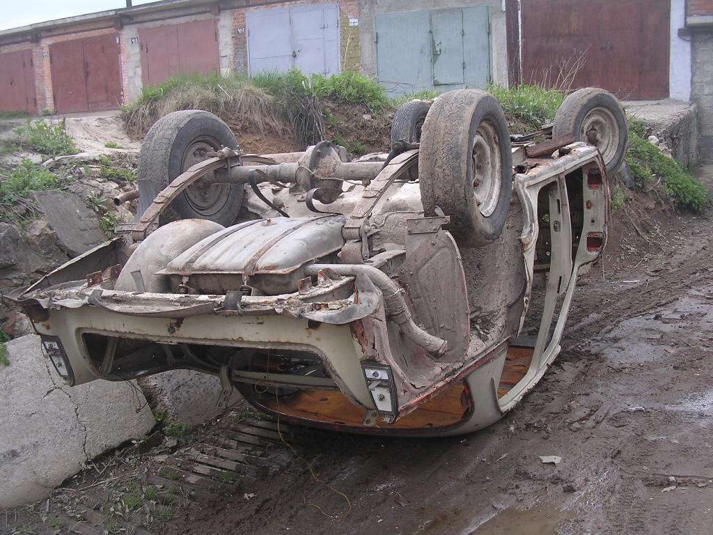

сообщение 2010.09.30 17:16
Рессоры родные или 24?
Думаю shtabs будет не против ,если я выложу его фото.
