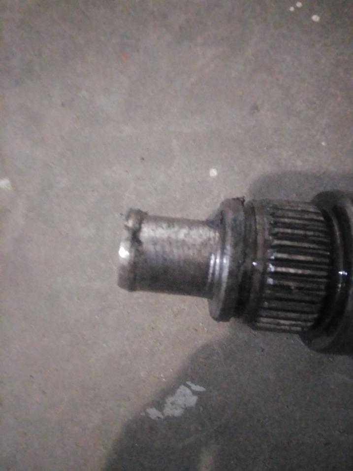

Розібрав коробку, роліки переднього підшипника вторинного вала побиті і відповідно побитий передній кінцевик вторинного вала, нові роліки які продають в довжину мають 15.8 наші мають 16, критична така різниця чи можна ставити 15,8?

Tramtararam
сообщение 2020.11.18 19:53
Сообщение #37
Имя: Ростислав
Авто: ГАЗ-21Р '1967
Из: Сокаль
Был(а): 2025.03.16 17:44
тоже інтересні наслідки оскільки найшов в неті таке фото і відгук, правда вал не наший але на наслідки короткого роліка можна глянути:
коментар до фото "Ролики не подходят по размеру,меняю вторичный вал."
і ше один відгук: " короче родных! что увеличивает продольный люфт валов! при вращении ролики наклоняются и убивают постель вторичного вала.
Проверенно на своей КПП"
сообщение 2020.11.18 20:10
Сообщение #38
Думаю всё таки продольный ЛЮФТ не столько валов, сколько самих игл-роликов. И именно поэтому получив свободу они исхитряются наклониться и грызут валы - видно на фото. Видна выработка именно такая, что явно иглы были короче вала. Случай же упомянутый мною выше, был иной. Там похоже или при сборке иглу посеяли или её размололо… - одной не хватало. Как результат и иглы и нос вала получили глазом видную конусообразную форму , но таких ступеней как на фото выше я не видел. Ну и отверстие в первичном вале тоже было разлоханено.
