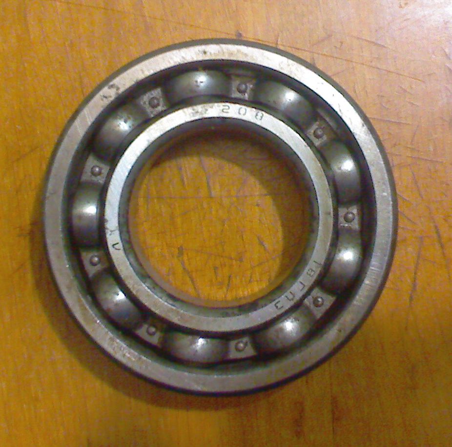

сообщение 2010.09.23 21:41
209 — гон. На фото подшипник 208, который мне лично дал коробочник как образец для моей трёхступки.
Хотя что я знаю про подшипники, и что значит 209… Фиг его знает, может он идентичен 208-му, и отличается, например, наличием пыльника…

сообщение 2010.09.24 8:01
Индекс У1 тоже что-то обозначает, типа "усиленный". Кстати, номера взяты из каталога 1964-го года. Если там ошибка, в других выпусках она должна быть исправлена. У кого каталог поновее, посмотрите плиз.

Цитата(Stirlitz @ 2010.09.23 21:36) *
А что на фото за номер 18 гон?
Я не волшебник, я только учусь! Не бейте меня сильно!
сообщение 2010.09.24 9:19
18 ГПЗ — видимо, 18-й государственный подшипниковый завод.
