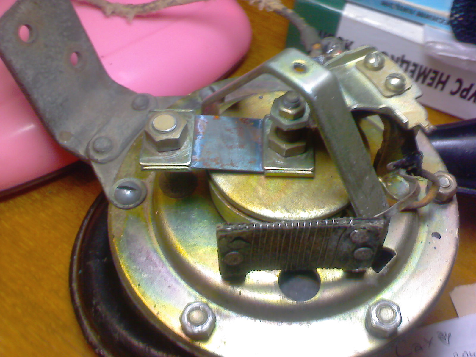

Stirlitz   Разобрал сигнал. Регулировал его, регулировал… Всё...   2012.07.31 22:18

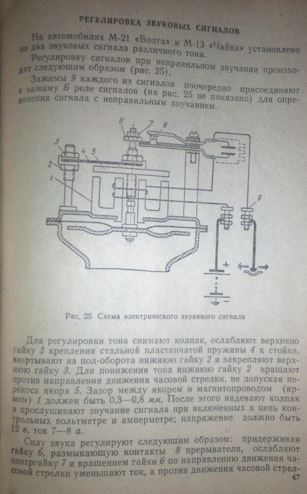

-mAxIm-   Регулировка звуковых сигналов. Взято с этой кн...   2013.01.08 19:08

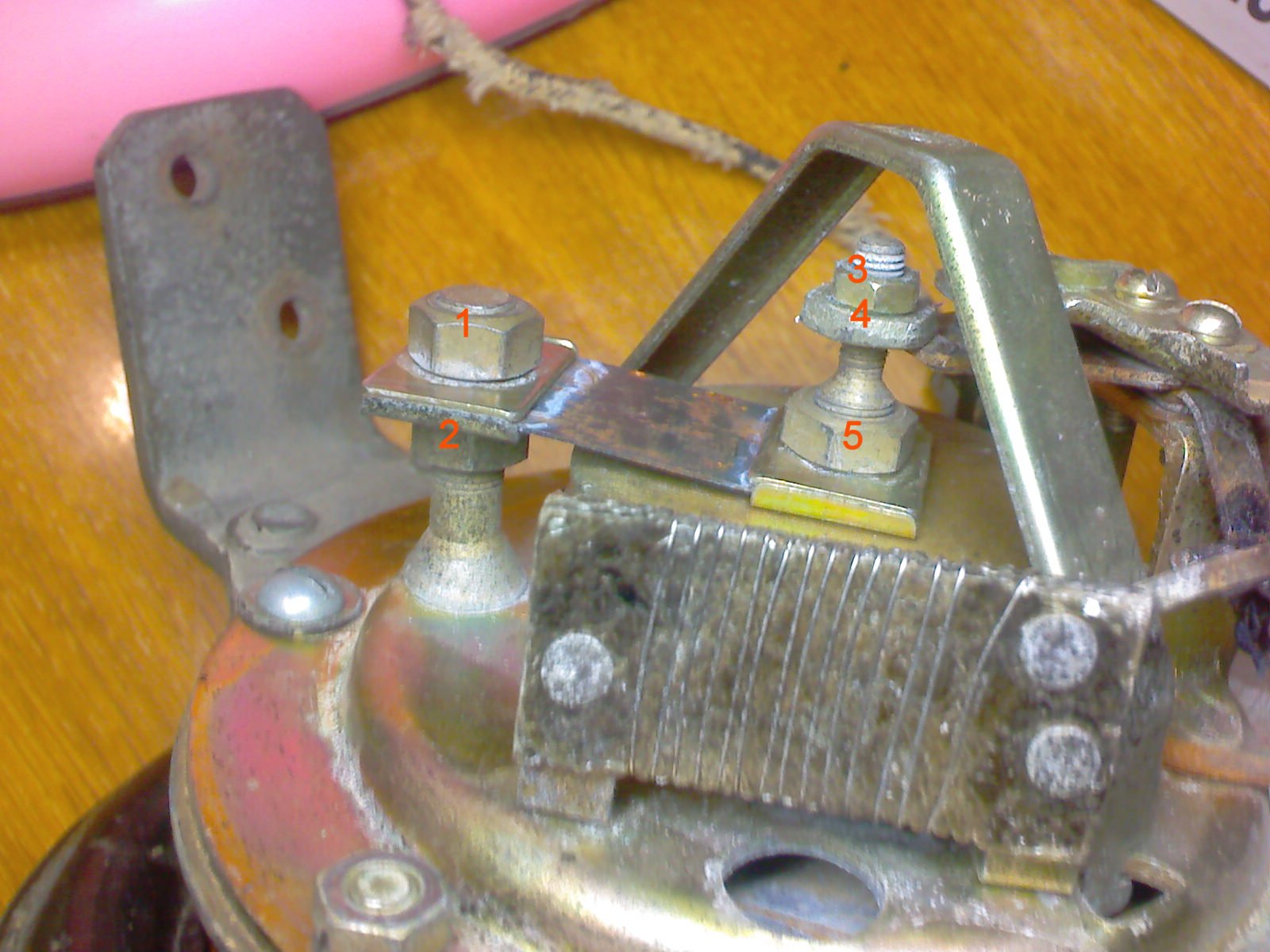

Stirlitz   В сообщении №14 крутил я их. Без толку. Электрик ...   2013.04.05 12:40
Spiker2003   Вот, собственно, мои познания по регулировке сигна...   2013.05.06 15:28
