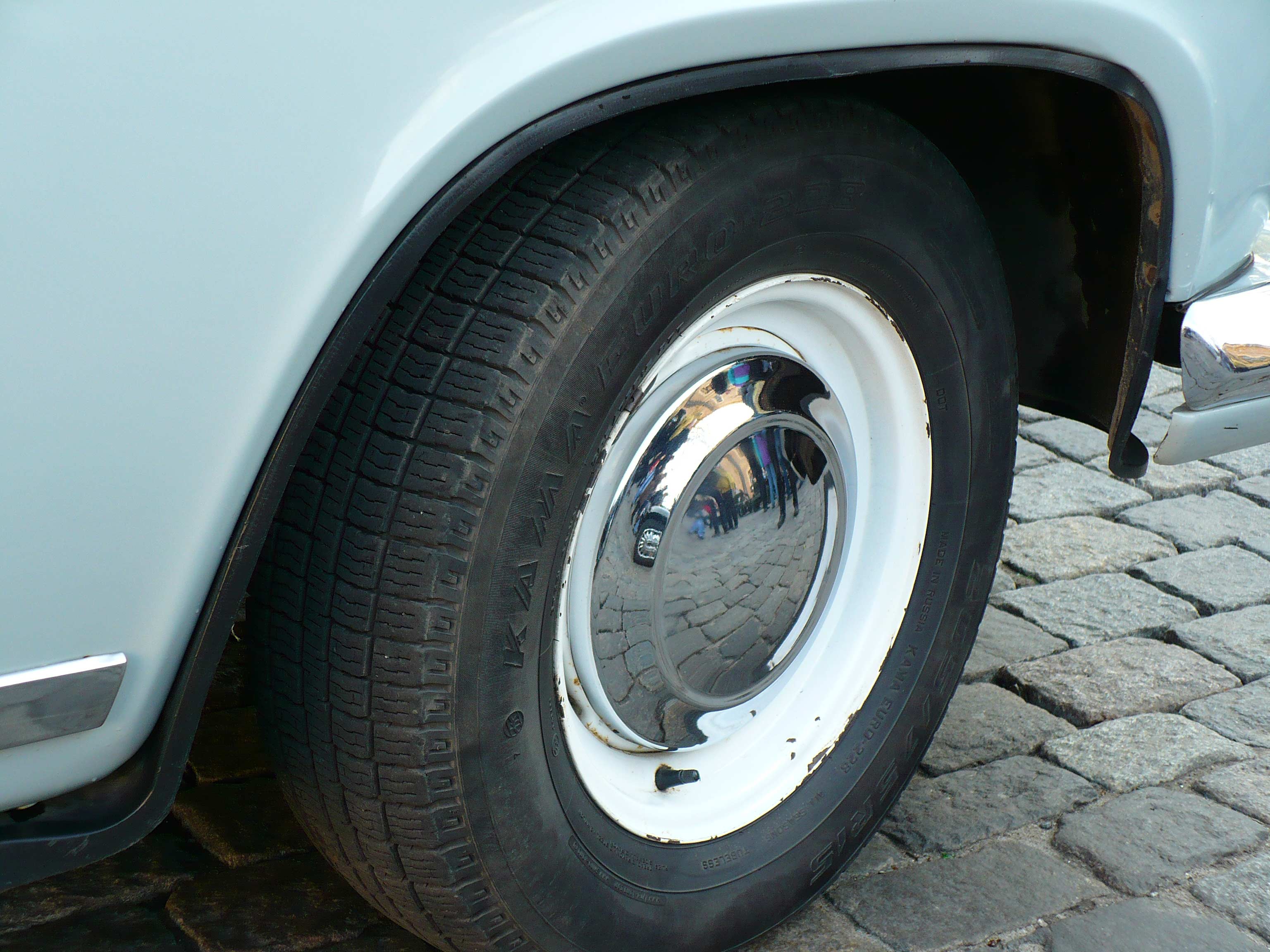

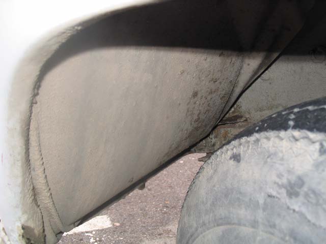

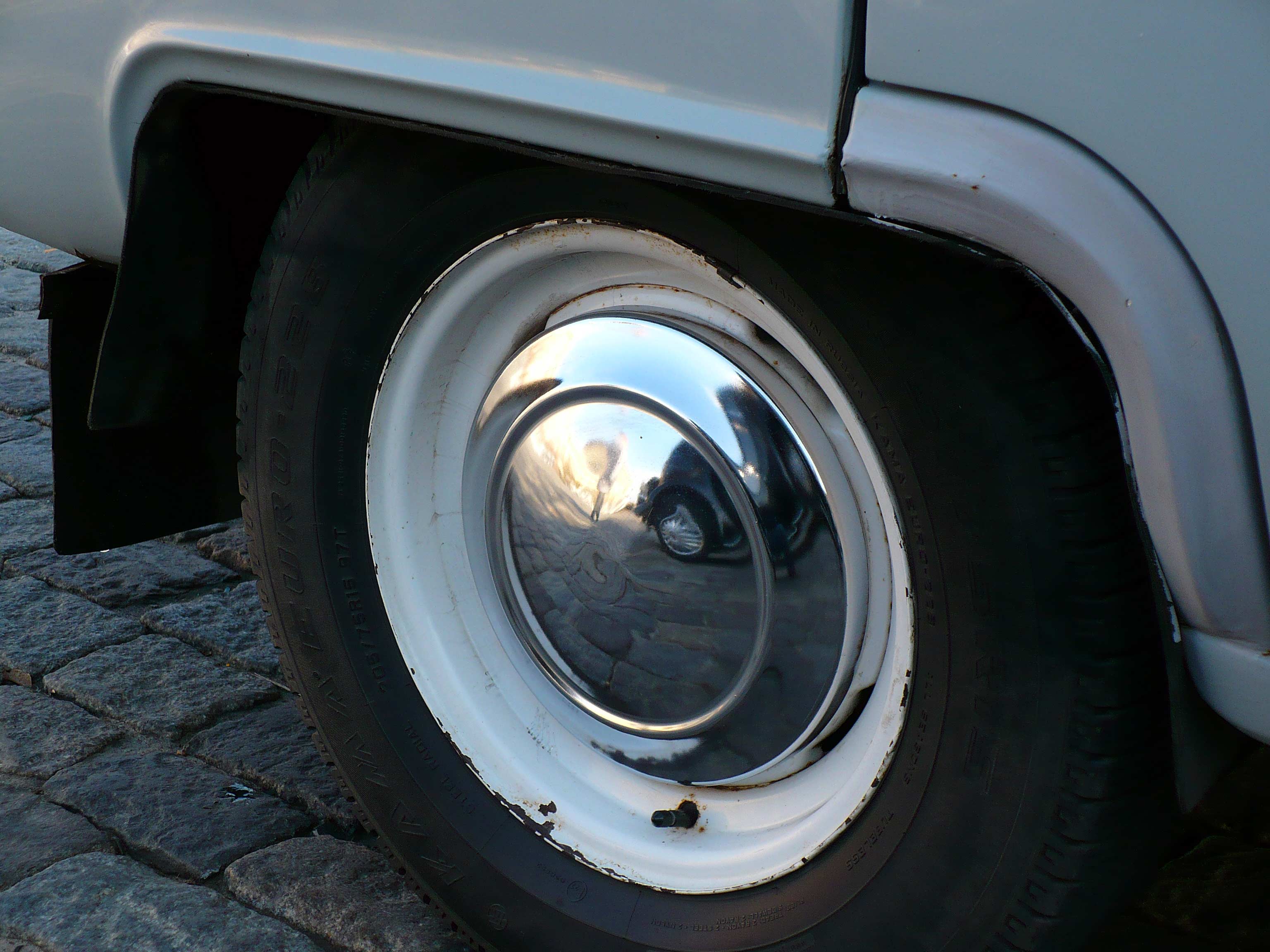

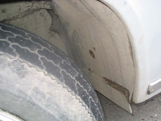

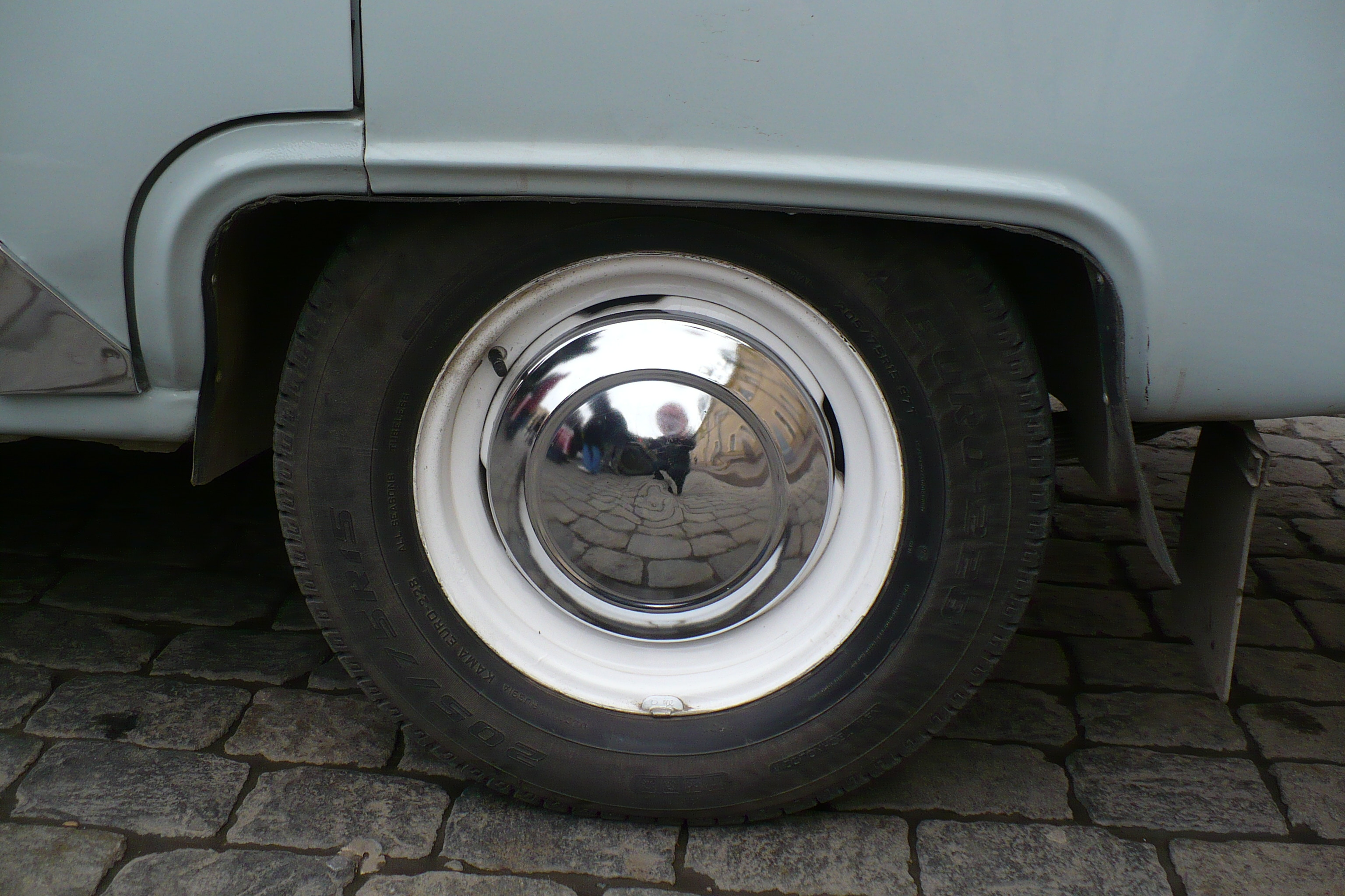

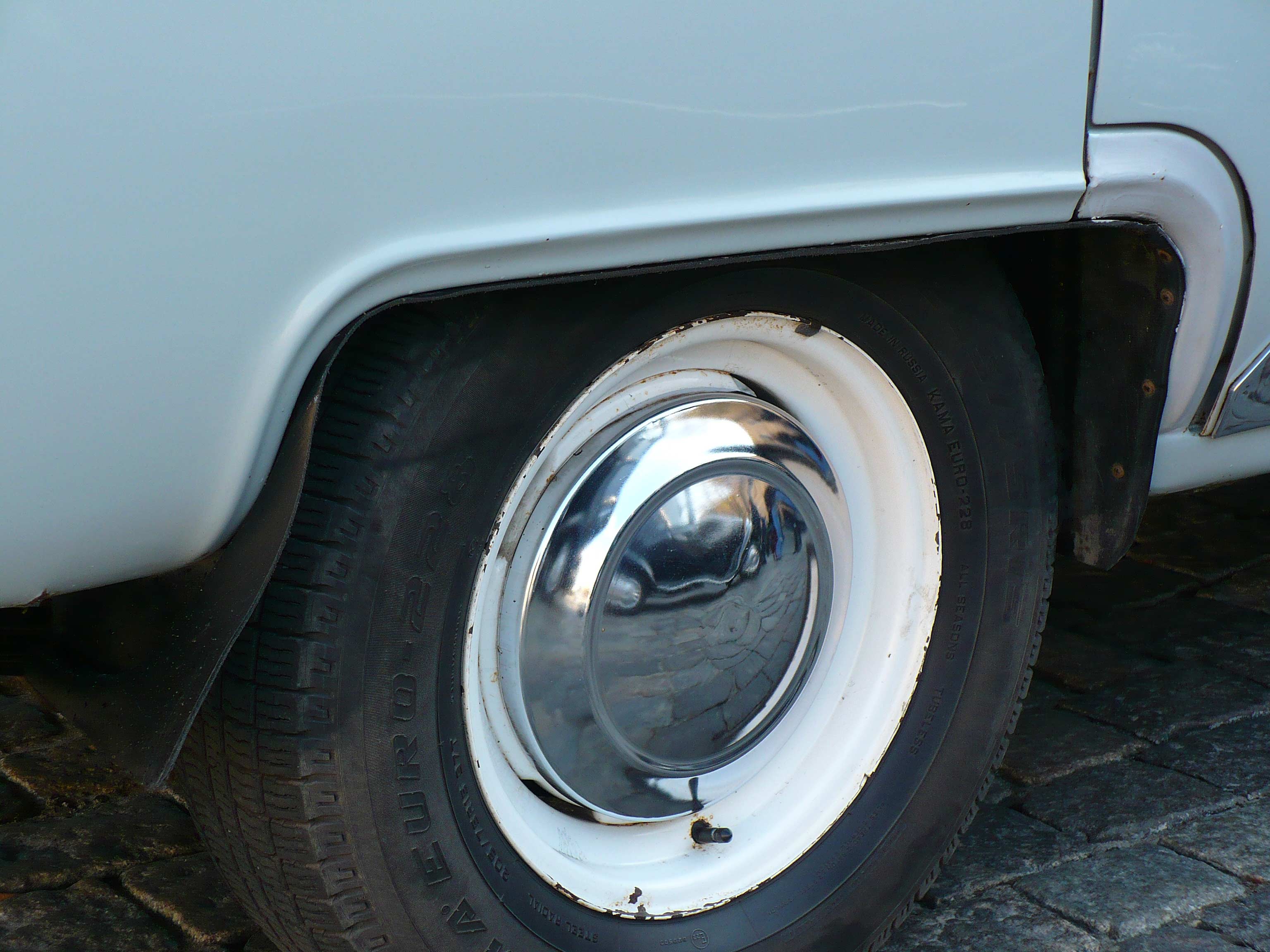

О! И у меня такая же лента. И даже скажу, что это. Во всяком случае, у меня это лента для защиты от коррозии трубопроводов. Моя американского производства от фирмы POLYKEN. Это от Бати, царство ему небесное, в наследство осталось. Я делал подкрылки ещё в 80-е годы. Они конструктивно смахивают на то, что продавали тогда для ВАЗ-классики из алюминиевого листа с резиновой окантовкой. Свои я вырезал из оцинкованного листа и оклеил этой пленкой. Проработали более 20 лет.
Сейчас такие же. Заново изготовил. А то у старых пленка протерлась до дыр от встреч с водой, грязью и гравием. На фотках это как выглядят они под передним крылом в направлении бампера и в направлении салона. Ну и если подробнее, то это в мемуары.
Так вот. И хоть современные эти пластиковые подгоняются и по окантовке крыльев, а те, что у меня эти места не защищают, могу с колокольни более чем 25-летней эксплуатации заявить, что и таких вполне достаточно. Основные проблемы под крыльями находятся в плоскости колеса. Всё, что летит от него по касательной, действительно наносит ощутимые повреждения мастике и вызывает коррозию. Подкрылки, принимая удар на себя, от этого берегут. А по боковым поверхностям грязь стекает, не нанося механических повреждений. И поэтому отбортовки нормально сохраняются. Хотя если они перекрыты ещё и пластиком, то это, конечно же, ещё лучше.
