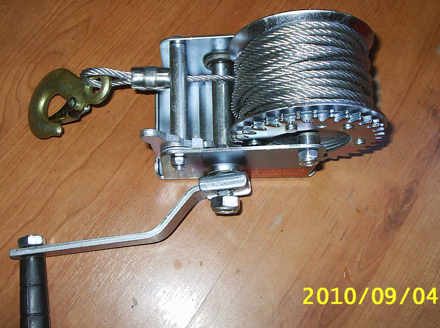

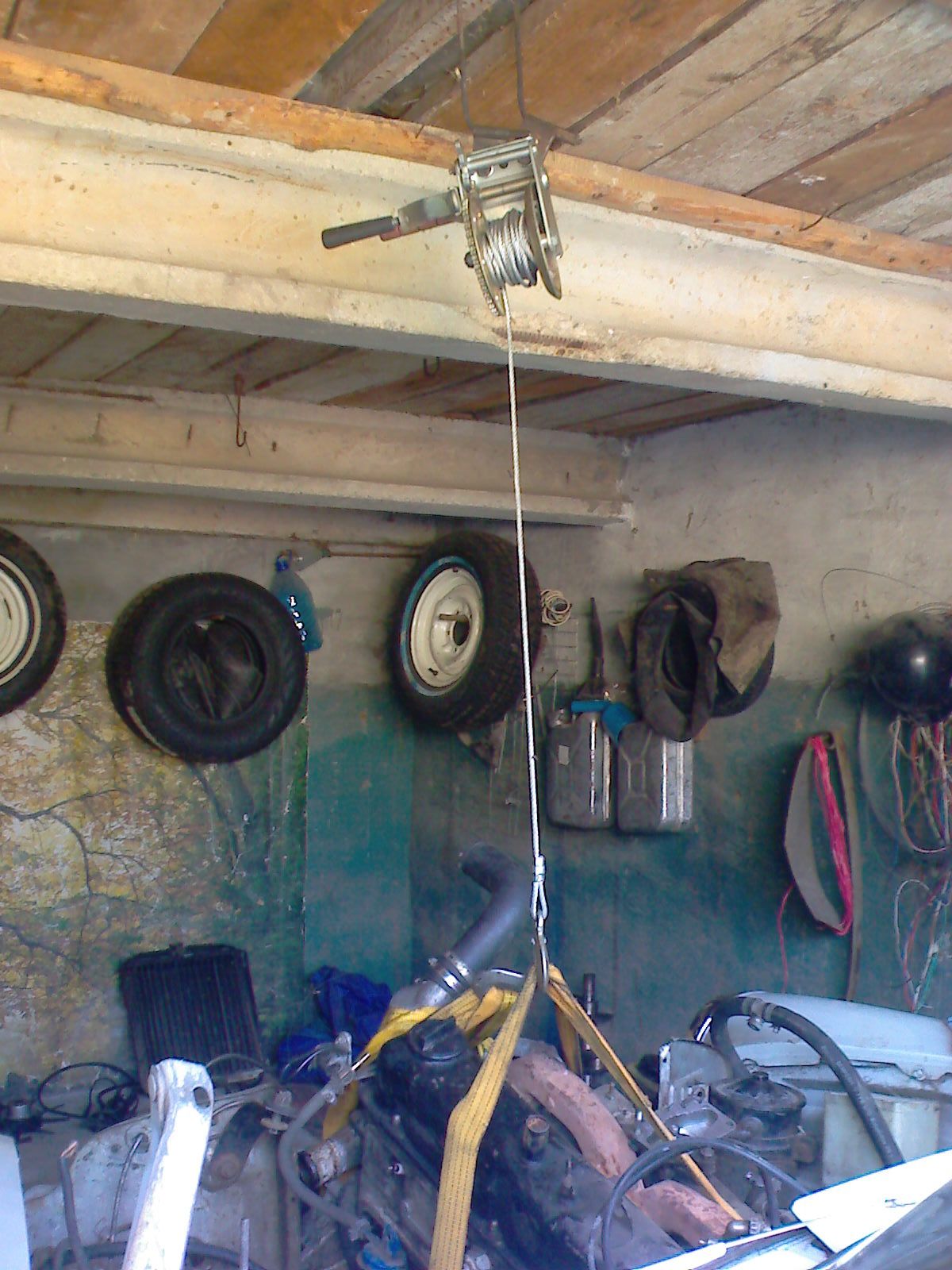

Купил маленькую лебёдку с тросиком за $20. Понравилась её компактность. Если закинуть в багажник, то в сочетании с парой тросов можно будет вытянуть машину из любого болота, лишь бы было за что зацепиться (а это не проблема). А заодно всегда можно вытянуть двигатель. Трос на 8 метров, тяга 600 фунтов (270 кг).
сообщение 2012.07.12 10:41

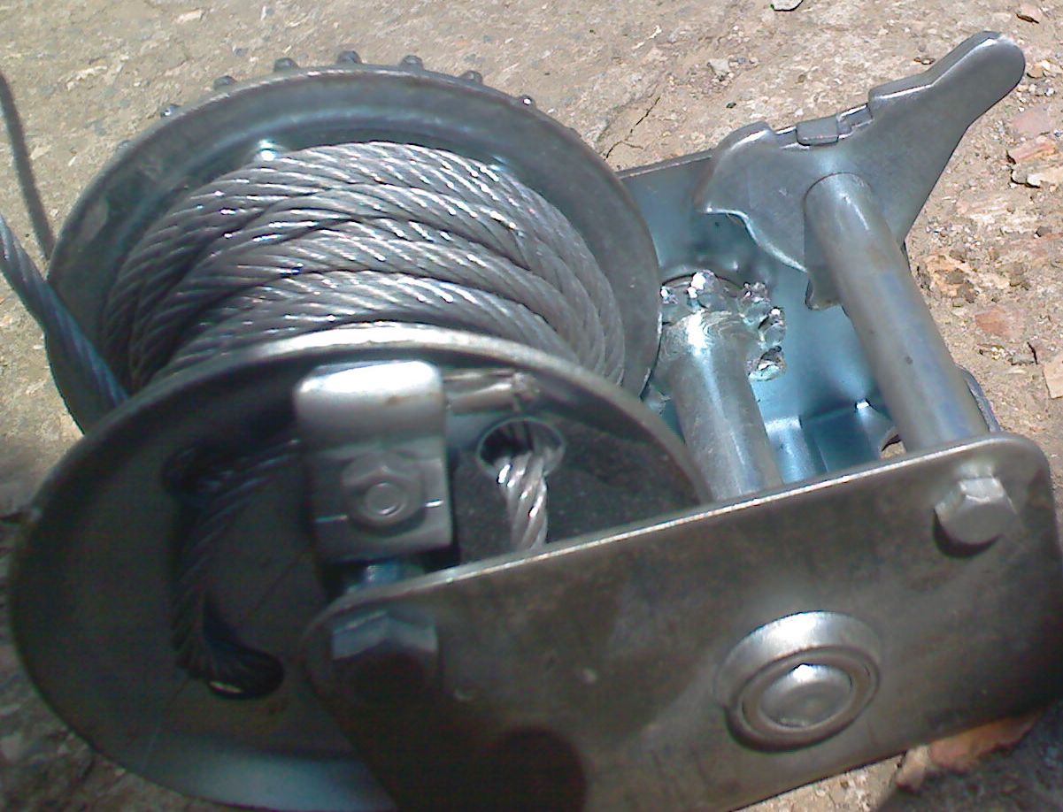

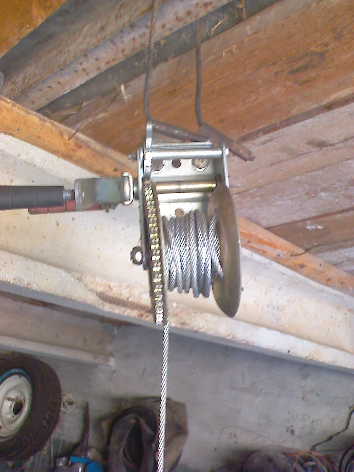

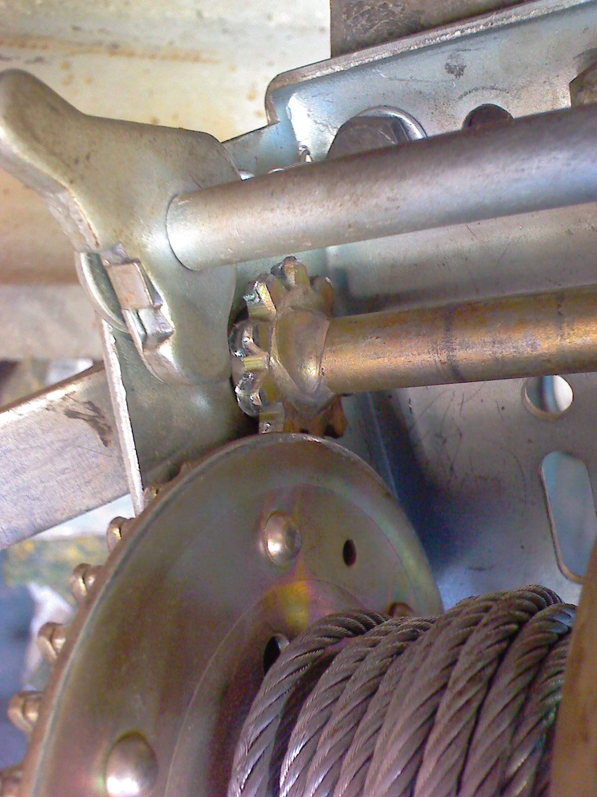

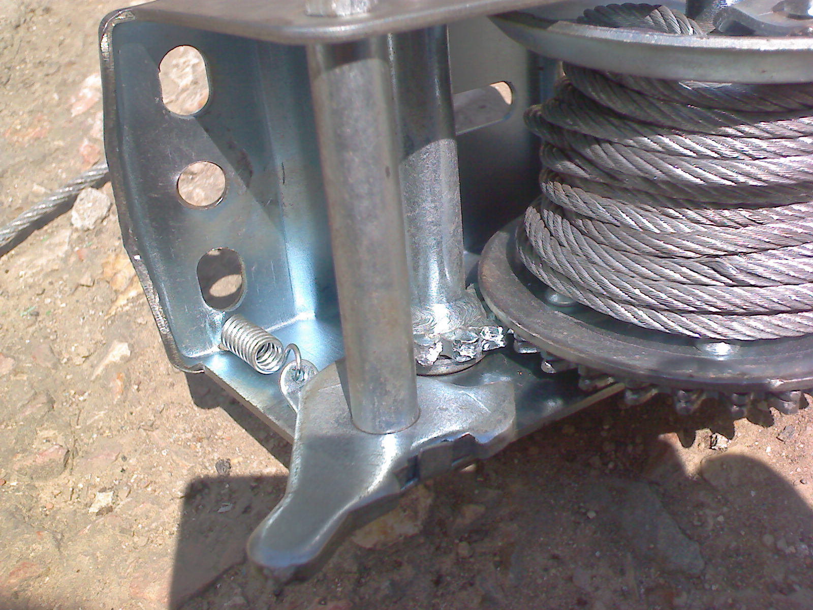

Две лебёдки сломались вчера при вытягивании мотора. Обеими я пользовался ранее. В общем, на 2-3 вынимания двигателя рассчитаны. Грузоподъёмность заявлена 600 фунтов, т.е. 272 кг. При массе двигателя с коробкой и навесным 206, казалось бы, запас есть, ан нет. Будь прокляты китайцы, делающие ответственные детали из мягкого гвоздилина. У одной (первые три фотографии) зубья ведущей шестерни слизались, у второй вообще погнулись. А стоили, гадость, по 20 баксов каждая. С каким бы наслаждением я бы положил китайцев, делающих эти лебёдки, под двигатель и пытался бы его поднять этой лебёдкой.

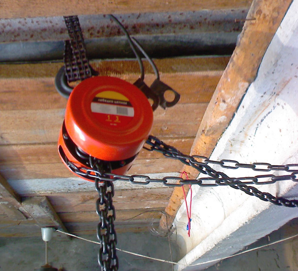

Хорошая штука, сам юзаю цепную харьковскую таль и очень доволен, хотя ходят слухи, что Харьков тоже китайским приторговывает, под маркой МИОЛ.
Мы этой талью намного больше 200 кг поднимали. Не меньше 400.

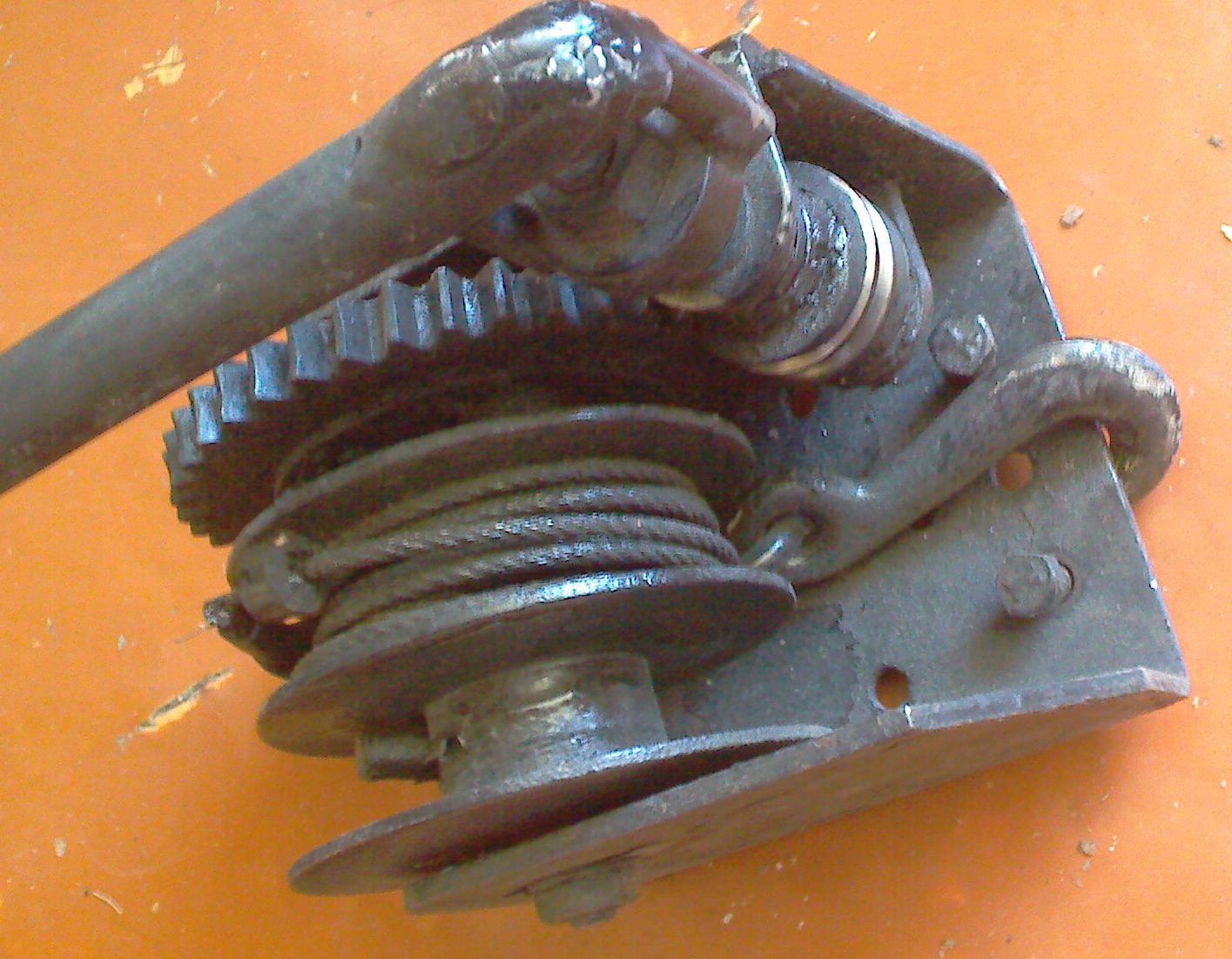

Психанул я и купил две лебёдки. Одну в гараж для вытягивания двигателя, другую в багажник для вытягивания машины из грязи; вторую за 150 гривен, сделано в СССР…

У меня такая же красная на 2т. юзаю сам и товарищам даю попользоваться, уже более года. Очень доволен приобретением. Чего и тебе желаю.
