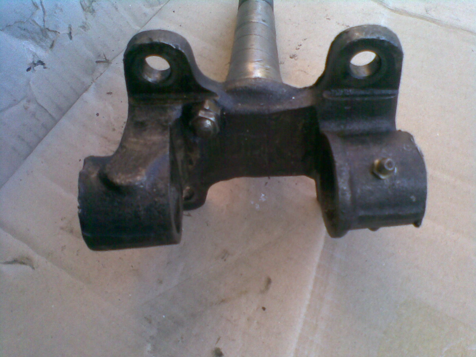

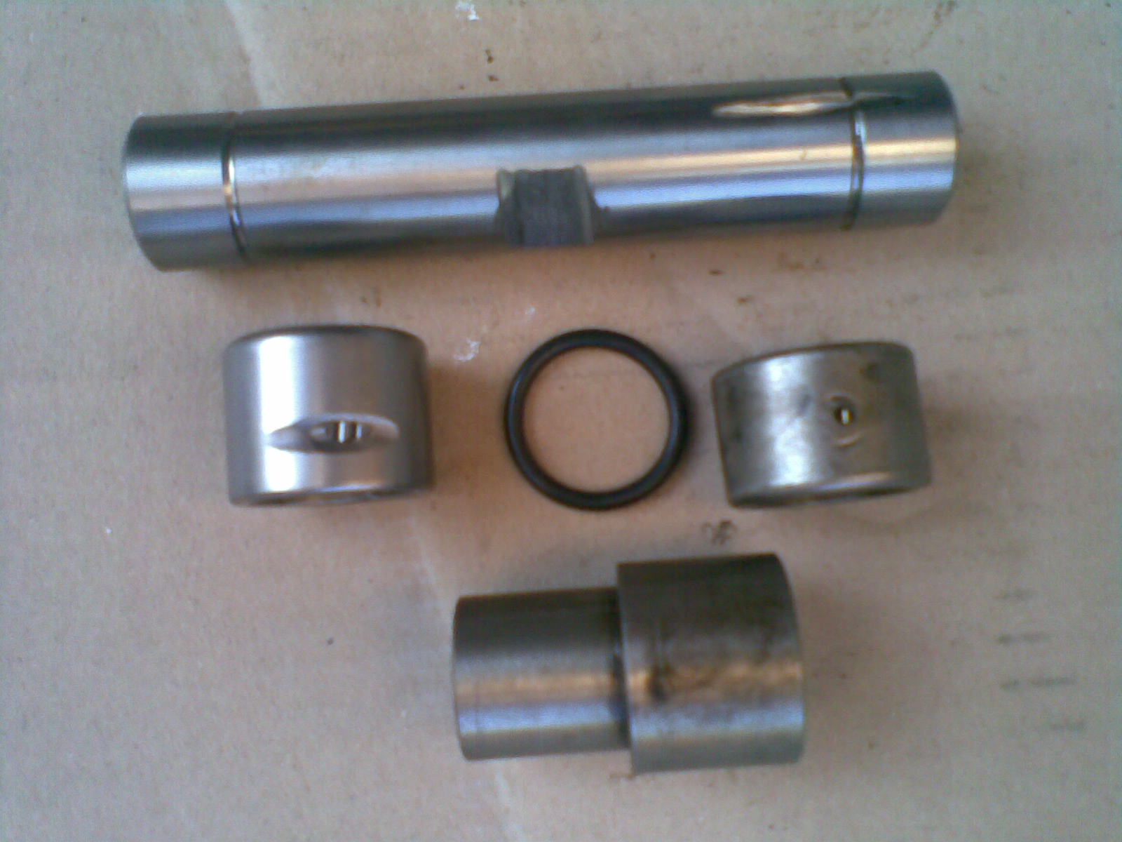

Сегодня поменял подшипники на шкворнях. Проездил лет десять и если бы не ошибка того кто мне их ставил проездил бы еще столько же. Хочу поделиться опытом. Прежде всего мажу только трансмисионной смазкой, и стараюсь не лениться. Резьбовые пальцы, втулки можно было бы и не менять, но раз разобрал, то поменял всё. Надеюсь, что после моей доработки туда ещё долго заглядывать не придётся. Итак, шкворни ГАЗель укоротил равномерно с обеих сторон до нашего размера, сделал кольцевую проточку, болгаркой немного удлинил проточку под смазку опорного подшипника и расширил лыску под клин, т.к. газелевский меньше. Теперь подшипники. Такие, как писали выше 945/25. Но их надо подбирать. Есть, что действительно слабоваты даже после запрессовки. Я выбрал что потуже. Просто на наждаке аккуратненько проточил канавки под смазку. В зависимости от того, где ты её проточишь, потом сверлишь отверстие под маслёнку на 6 в нижней части цапфы. Верхние, наоборот, протачиваешь по отверстию. Кстати, два подшипника из тех, что стояли, имели заводские отверстия; правда, они немного ниже, таких я не нашел. Для их установки выточил оправку. Теперь об ошибке. Отверстие под смазку нижнего подшипника мне сделали точно под верхним и еснно, он был закрыл поворотным рычагом, и что такое смазка, не знал, а вместе с ним и опорный подшипник. Пересверлил сзади и под углом. Снимок телефоном, но разобрать можно. Подобрал резиновые колечки, продержал три дня в масле для верности, поставил с середины. Кстати сравнил их с тормозными 24-ки — по размеру идентичны. Собрал, заглушки пропаял. Получилось очень хорошо, плотненько. Завтра поеду регулировать.

Все вышесказанное заслуживает наверное уважения, но давайте народ не путать:
1. Подшипники применяются 943/30 - они выше
2. Шкворни ставятся родные 21-е, ничего резать и протачитвать болгарками не нужно, только выкрутить заглушки (не везде есть) или создать сквозной канал для смазки.
3. Подшипники ставим таким образом, чтобы ВСЕ отверстия перекрылись, их вобще болгаркой не трогаем.
4. Резиновое колечко ставим в верхней части.
5. Тавотницу ввариваем в верхнюю заглушку.
6. Низ и верх керним и обпаиваем.
В результате получаем одну точку смазки в верхней части, а наполнение вертикального канала шкворня смазкой приводит к тому, что некоторое время идет доп. подпитка нижних подшипников без Вашего участия.
Теперь подшипники. Такие как писали выше 945/25. Но их надо подбирать.
Лично я подбираю шкворни - попадаются даже в нулях, а в основном, я уже писАл, - 5-7 соток в минусе.
945/30 - ошибка.
[Отредактировал Stirlitz - 2020.11.03 20:35]

Единственно, что хочу уточнить это насчет подшипника. Согласно вот этому:
"В соответствии с ГОСТ 4060-78 "Подшипники роликовые игольчатые с одним наружным штампованным кольцом" данный тип подшипников имеет обозначение, в котором внутренний диаметр по роликам Fw указывается через дробь:
941/Fw, 942/Fw, 943/Fw,
где: 94 — тип и конструктивная разновидность: подшипник роликовый радиальный с одним наружным штампованным кольцом; 1, 2, 3 — серии диаметров соответственно; Fw — внутренний диаметр подшипника.
Для данных подшипников ГОСТ 4060-78 установлены два класса точности I и II. Класс точности указывается слева через дефис от основного условного обозначения. Класс точности II в условном обозначении не указывается. Примеры условных обозначений:
I - 941/12 К ГОСТ 4060-78 — класс точности I, Fw = 12мм
941/12К ГОСТ 4060-78 — класс точности II, Fw=12мм"
Подшипника серии 945 нигде не нашел, их только три: 941,942 и 943.
Может 943/30? Такой есть. Но внутренний диаметр 30, наружный-38, высота действительно больше-32. Но всё равно не лепится. У меня два стояли 942/25к. Они высотой 22 мм, но с отверстиями под смазку на что указывает буква "к". Для моей конструкции было бы оптимально 943/25К. И потом действительно второй класс точности, на одном шкворне одни болтаются, другие еле налазят. Шкворень, кстати, тоже сначала надо подобрать по стойке. Да, прошу прощения, я тоже неправильно написал 945/25, исправляюсь и буду пользоваться правильными очками russian_roulette.gif
