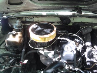

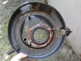

Валентин В.В.   Для дальнейший эксперементов притащил два корпуса ...   2007.07.13 18:04
Мистер Слава243   У меня на жиговском карбе стоит фильтр от ВАЗ-10 (...   2007.07.13 18:49
Валентин В.В.   Оригинально! Но уже начат другой путь. По всей...   2007.07.15 11:58

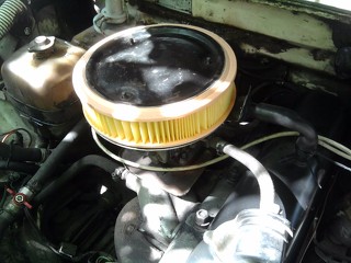

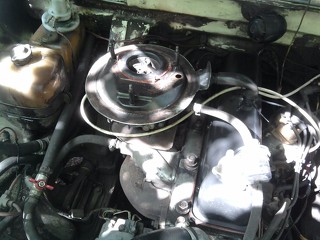

Валентин В.В.   Ну как дела Валентин? Кастрюлю сварганил? Вот и...   2007.07.23 12:15
Stirlitz   На вид почти как родной :)   2007.07.23 12:51
Мистер Слава243   Страсть африканская… А вопрос, шпильку подлиннее п...   2007.07.25 11:41
Stirlitz   Как раз менять можно будет вдвое реже, площадь фил...   2007.07.25 11:48
Мистер Слава243   Отнюдь. Не всё так просто. Хотя может быть , спор...   2007.07.25 12:08
Stirlitz   Не хочешь ли ты сказать, что два фильтра в одних и...   2007.07.25 12:16

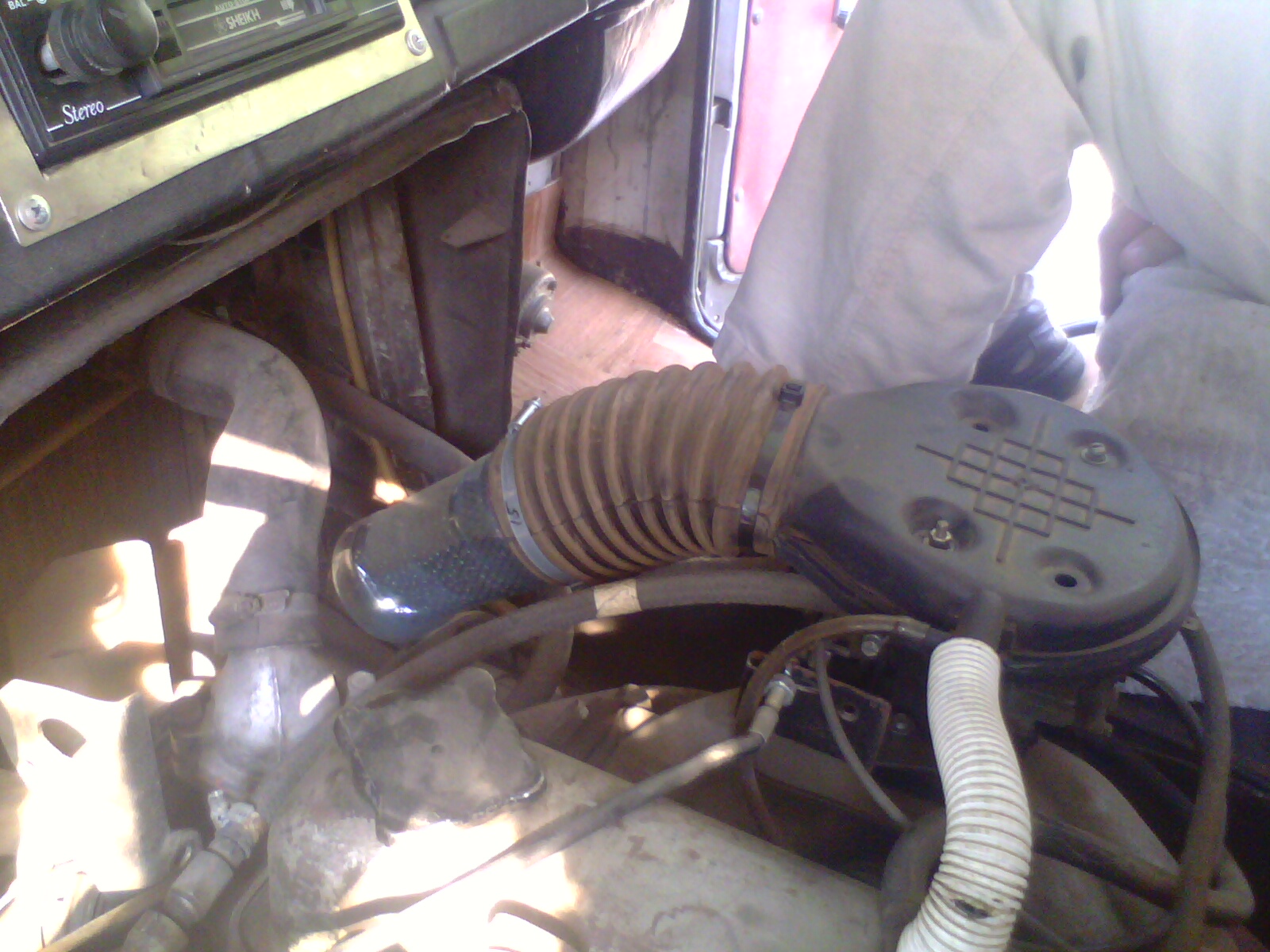

_ShvartZ_   У меня тут есть образец идеального фильтра… Даже н...   2015.08.14 22:17
Валентин В.В.   Бедный РАФик :) А что в том фильтре? Может туда за...   2015.08.15 6:41
Shtabs   Бедный РАФик :) А что в том фильтре? Может туда з...   2015.08.15 7:25
_ShvartZ_   Бедный РАФик :) А что в том фильтре? Может туда з...   2015.08.15 15:45
_ShvartZ_   Насладитесь этой штукой в полной мере… Так сказать...   2015.08.17 20:35
Mayor   Судя по тому как шевелится гофра, сопротивление вс...   2015.08.18 9:50
