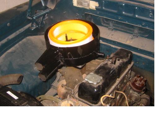

Валентин В.В.   Для дальнейший эксперементов притащил два корпуса ...   2007.07.13 18:04
Мистер Слава243   У меня на жиговском карбе стоит фильтр от ВАЗ-10 (...   2007.07.13 18:49
Валентин В.В.   Оригинально! Но уже начат другой путь. По всей...   2007.07.15 11:58
Stirlitz   Вот скорее последнее. Уверенно утверждать не могу,...   2007.07.15 16:24
Misantrop   Вряд ли. Для того, чтобы получить прорыв газов ТАК...   2007.07.15 16:34

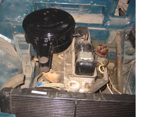

Валентин В.В.   Ну как дела Валентин? Кастрюлю сварганил? Вот и...   2007.07.23 12:15
Stirlitz   На вид почти как родной :)   2007.07.23 12:51
Мистер Слава243   Страсть африканская… А вопрос, шпильку подлиннее п...   2007.07.25 11:41
Stirlitz   Как раз менять можно будет вдвое реже, площадь фил...   2007.07.25 11:48
Мистер Слава243   Отнюдь. Не всё так просто. Хотя может быть , спор...   2007.07.25 12:08
Stirlitz   Не хочешь ли ты сказать, что два фильтра в одних и...   2007.07.25 12:16
Валентин В.В.   Я не понял о какой шпильке идет разговор? Те три ч...   2007.07.25 14:40
Mayor   Ага. Оч похоже, на то что получалось у меня , когд...   2007.07.26 6:44
Мистер Слава243   Так это сниженное сопротивление всё-таки ощутимо ч...   2007.07.26 18:12
Валентин В.В.   Должно дать, но не на оборотах 500-2000. Близких к...   2007.07.26 19:11
Mayor   Так это сниженное сопротивление всё-таки ощутимо ...   2007.07.27 6:37
Валентин В.В.   5 процентов на глаз не определить. Чудес не бывает...   2007.07.27 20:22
