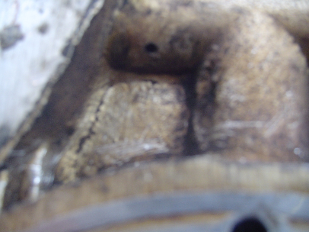

сообщение 2012.08.02 13:49
А вот дырка для смазки шестерен в блоке 417
