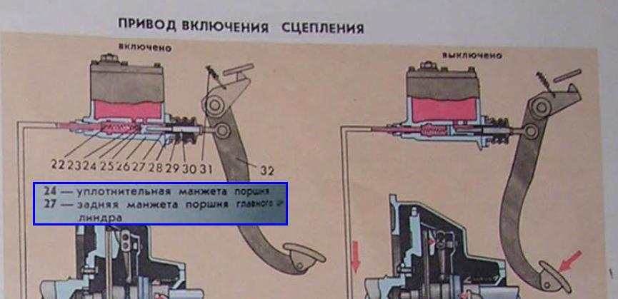

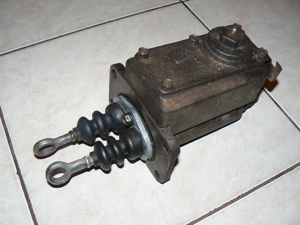

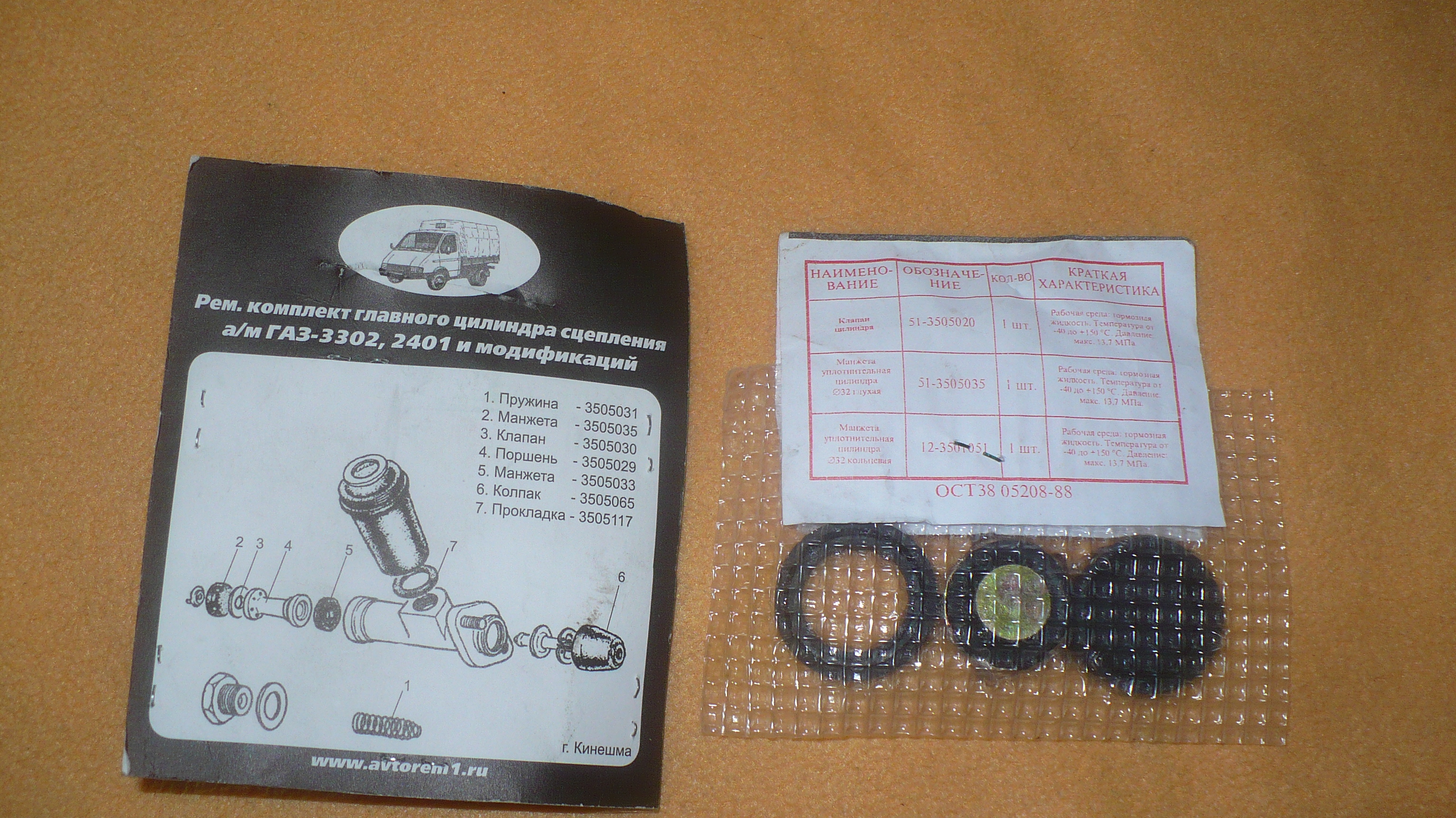

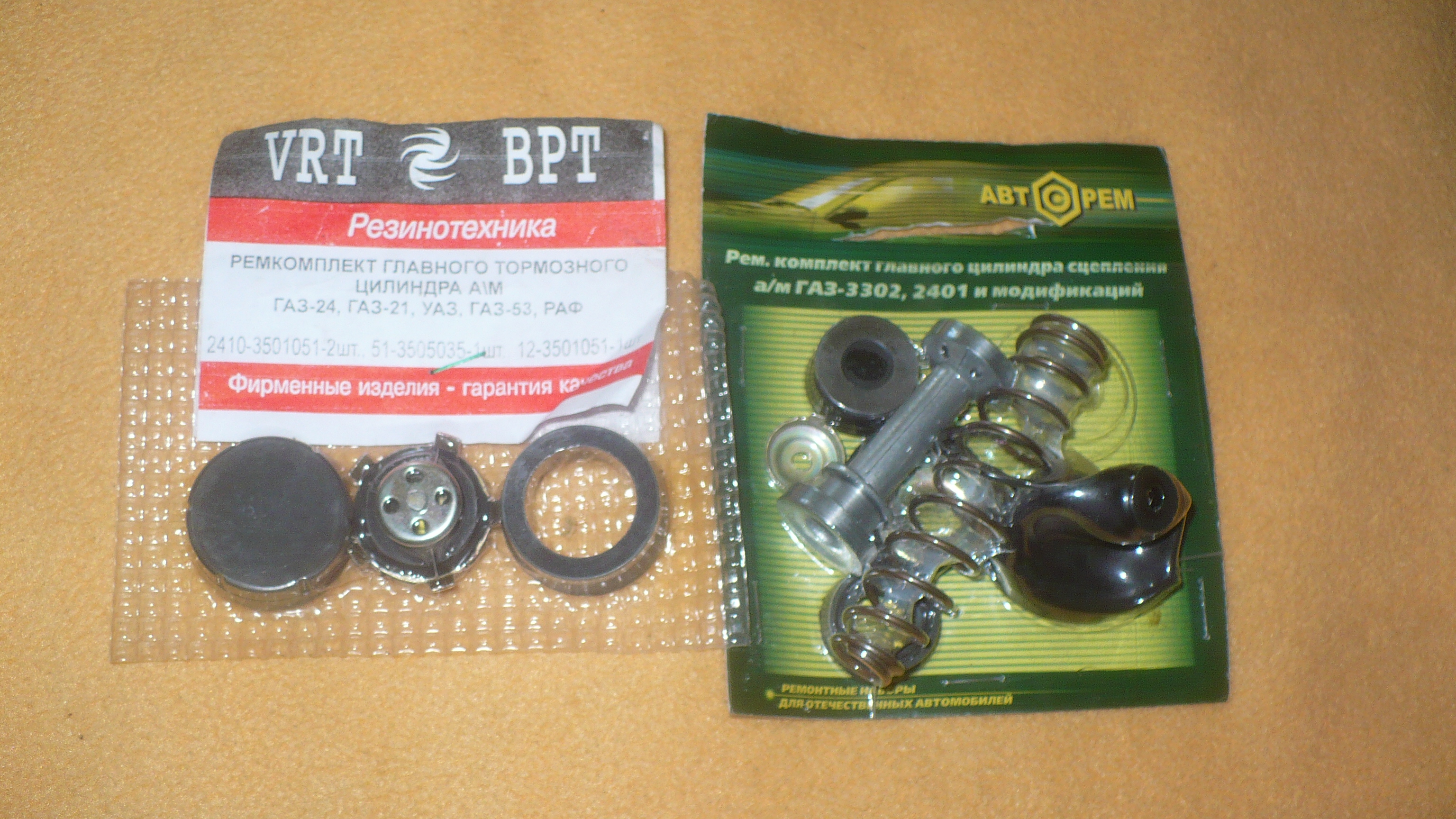

Осенью снял ГТЦ из-за "провалов" на педали тормоза. Помыл/почистил/подобрал-поменял резинки/собрал - тормоза работают без проблем. Машина простояла зиму, перестало работать сцепление, получается при обратном ходе поршня в главном цилиндре он не возвращается до конца назад, соответственно перепускное отверстие остается перекрытым. Перебрал три ремкомплекта в разных вариациях - то начинает сочится тормозная назад за поршень, то он просто не возвращается полностью назад.
Как лечить:
- подбирать уплотнители до того времени, пока не станет возвращатся нормально?
- поменять возвратную пружину в главном цилиндре:
- пробовать подрезать существующую "юбочку" на какую-то часть, чтобы уменьшить диаметр?
- иные варианты?

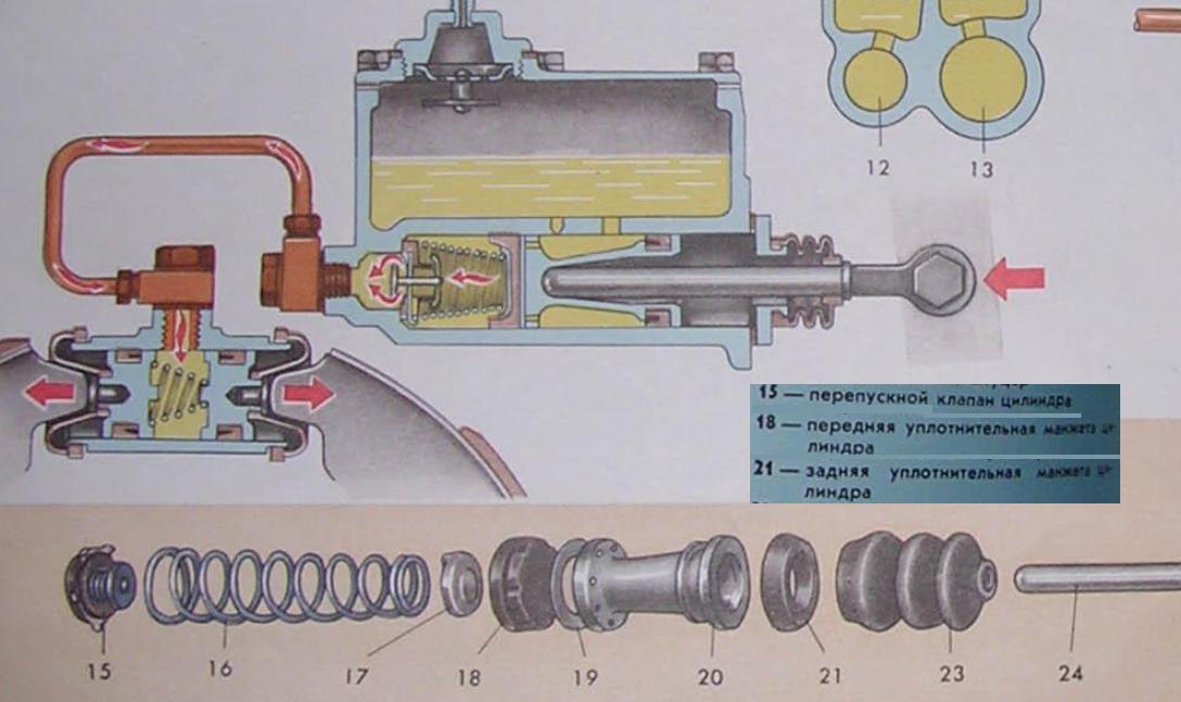

Garage   http://www.konsulavto.ru/_acat/data/gaz/21n//42.gi...   2011.03.16 1:57
Dimas   У меня такое было из-за забитого перепускного отве...   2011.03.16 9:45
jekson   У меня была такая проблема. Нужно сделать "зе...   2011.03.16 9:46
shtabs   Может тебе стОит правильно сформулировать вопрос?...   2011.03.16 11:23
Alejo   Может тебе стОит правильно сформулировать вопрос?...   2011.03.16 18:25
Dimas   Посмотри внимательно схему, там два отверстия на ...   2011.03.17 11:07
