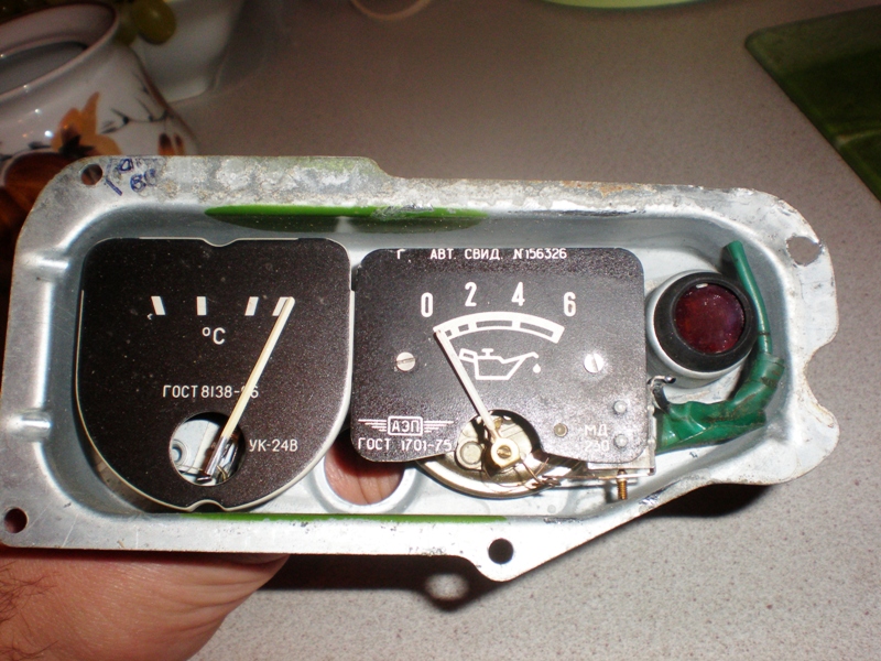

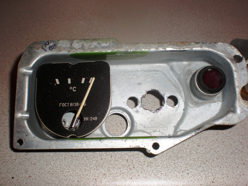

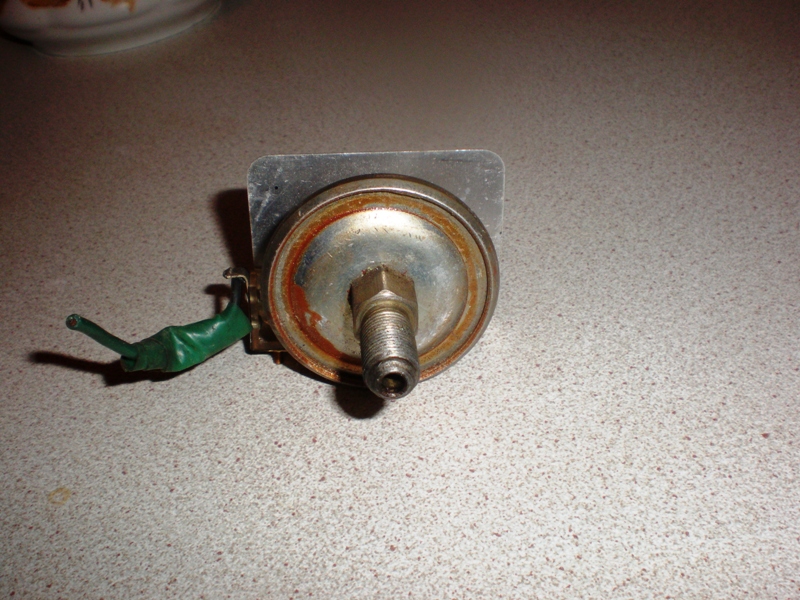

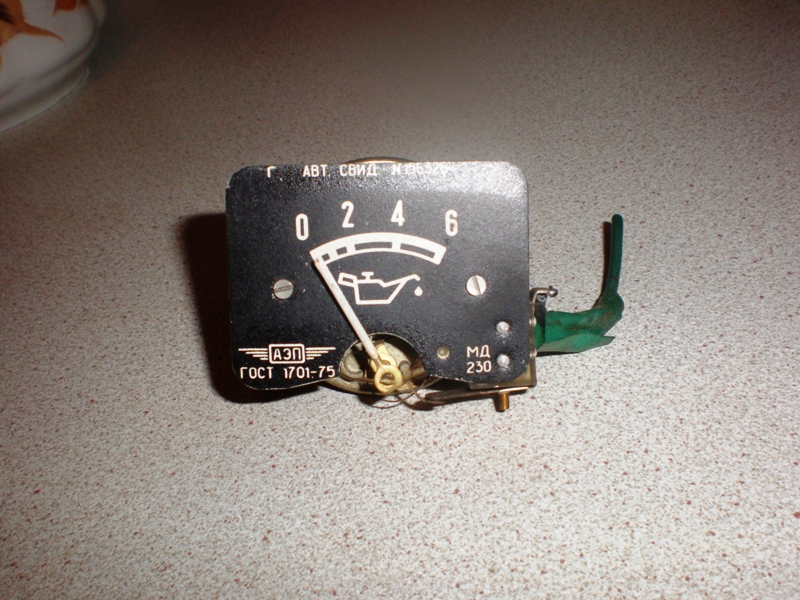

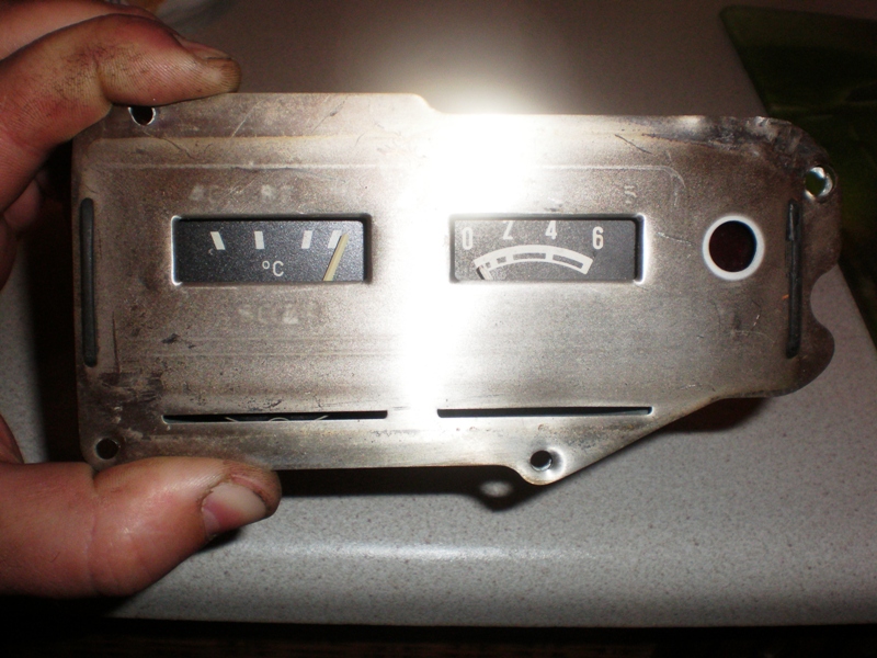

Gerasim   Надыбал механический указатель давления масла. Пос...   2008.10.30 0:18
lexx   Может, это вывод на контрольку?   2008.10.30 0:46
Stirlitz   У меня есть такой (или похожий), но я его не испол...   2008.10.30 0:48
retromehanik +1   А может и электромеханический… попробуй подключит...   2008.10.30 0:53
lexx   Не, там даже видно, что привод стрелки механически...   2008.10.30 1:07

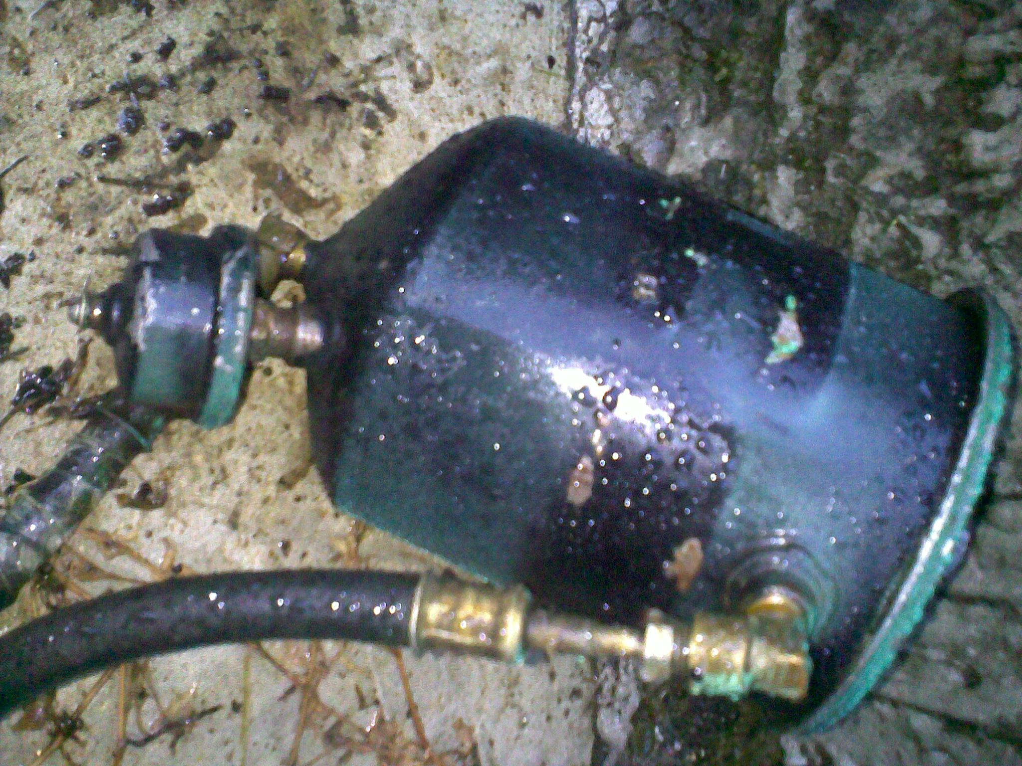

Stirlitz   Лопнул у меня шланг масляного манометра. Вообще-то...   2016.01.18 23:52
Ustrilu   Фигасе, может вместе со шлангом, стоит и манометр ...   2016.01.19 1:48
