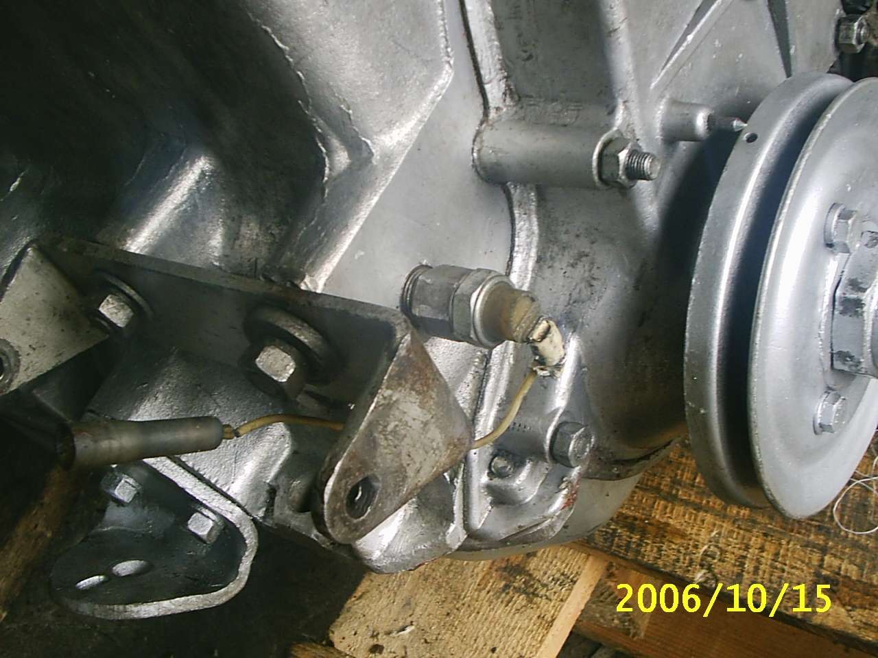

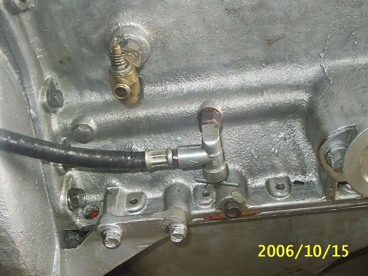

Аварийный датчик низкого давления масла — очень полезная вещь. Начнём с того, что он надёжнее обычного. Штатный датчик часто показывает погоду на Марсе. Но если есть аварийный датчик, то пока его лампочка не горит, по крайней мере можно спать спокойно.
Штатно аварийный датчик на ГАЗ-21 не предусмотрен. Но его очень легко добавить. Для этого достаточно сделать переходник вместо технологической пробки на главной магистрали, где-то за выпускной трубой (резьба пробки коническая 1/8", а у датчика метрическая М14х1.5, аналог конической 1/4", используемой в штатном датчике давления Волги); заказать у токаря за 5 гривен. Далее провод от датчика ведём на лампочку и дальше на замок зажигания (чтобы напряжение подавалось лишь при работающем моторе, а то она гореть будет всё время, когда он выключен).
В качестве лампочки очень удобно использовать штатную сигнальную лампу стояночного тормоза (ручника), которая почти всегда не работает по назначению.
Сам датчик берётся от «Жигулей», его порог срабатывания — 0.4 бара, когда действительно проблемы.
Одним из преимуществ наличия такого датчика является сигнализация о неработающем двигателе при включенном зажигании. Например, когда двигатель заглох, а из-за шумности не слышно этого. Или же если забыли выключить зажигание, включенное для каких-то целей помимо работы двигателя (проверка работы поворотников или дворников) — если забыть его выключить, то может сесть аккумулятор и/или сгореть бобина (катушка зажигания).

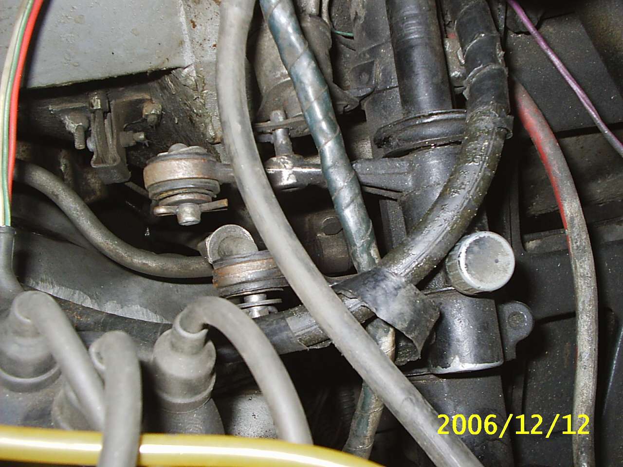

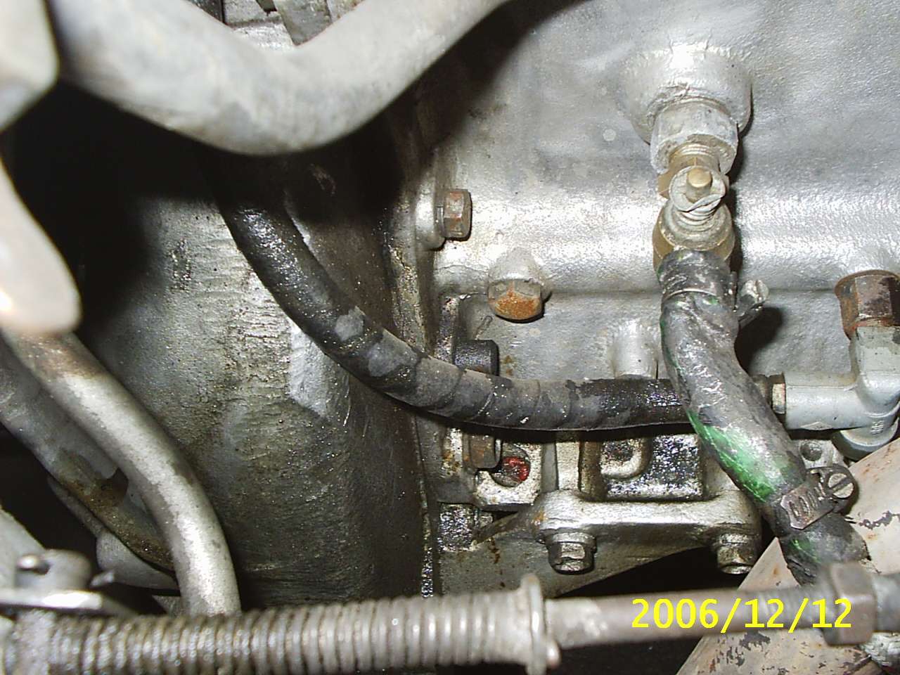

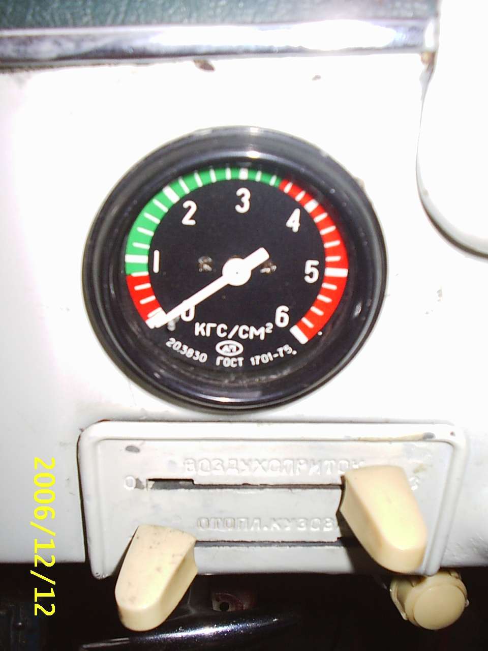

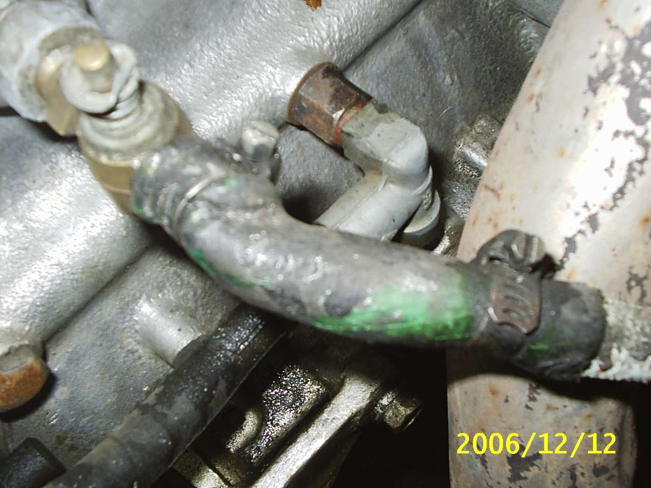

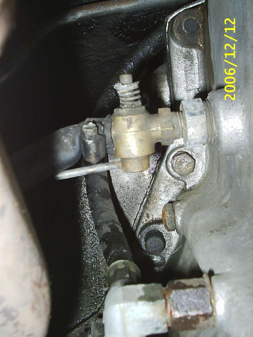

Stirlitz   Понятно. Ну так, для полноты вопроса :) На будущее...   2006.12.12 15:35
Mayor   Ну чтож. Оч даже симпатично и аккуратно. Самое гла...   2006.12.12 16:18
