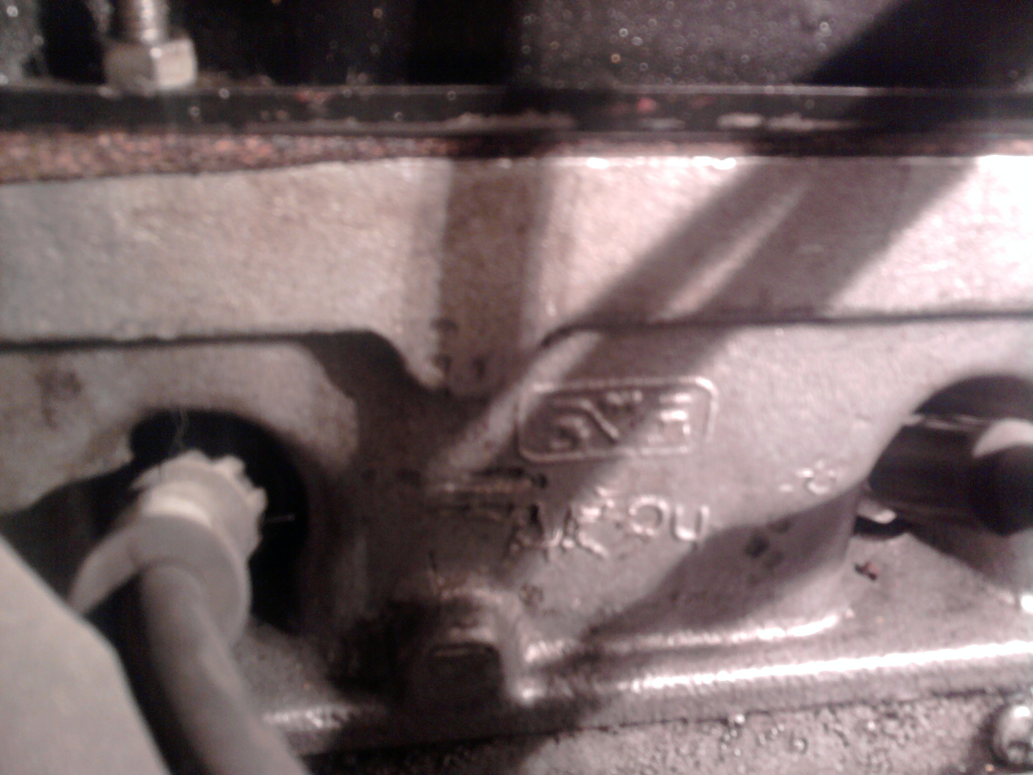

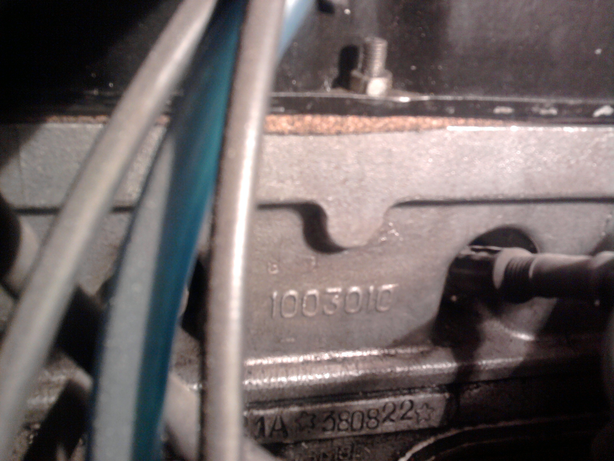

У меня какая-то ГБЦ интересная, в ней клапаны 47 и 39 мм, помпа верхняя, груш нет, покупал новую, как 24-тую. Сегодня код сфотографирую.

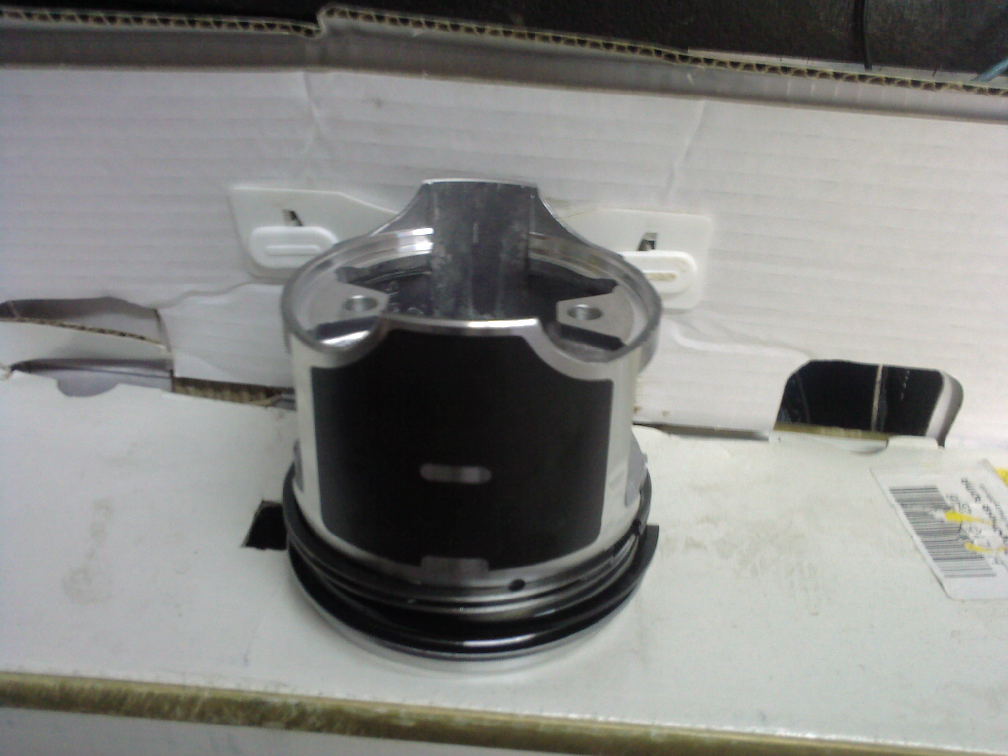

Слать запчасти в Россию тоже что вести самовары в Тулу… Сам сейчас капиталю двигатель и поршневую взял Костромскую качеством доволен приятно держать в руках. У нас переходник легко найти на рынке где продают волговские запчасти.

Да уж, все очень странно - ни о чем подобном никогда не слышал… blink.gif - что-то здесь не так, чудес на ЗМЗ не бывает smile.gif - катал. номер от 24-ки, но с клапанами фигня какая-то…
