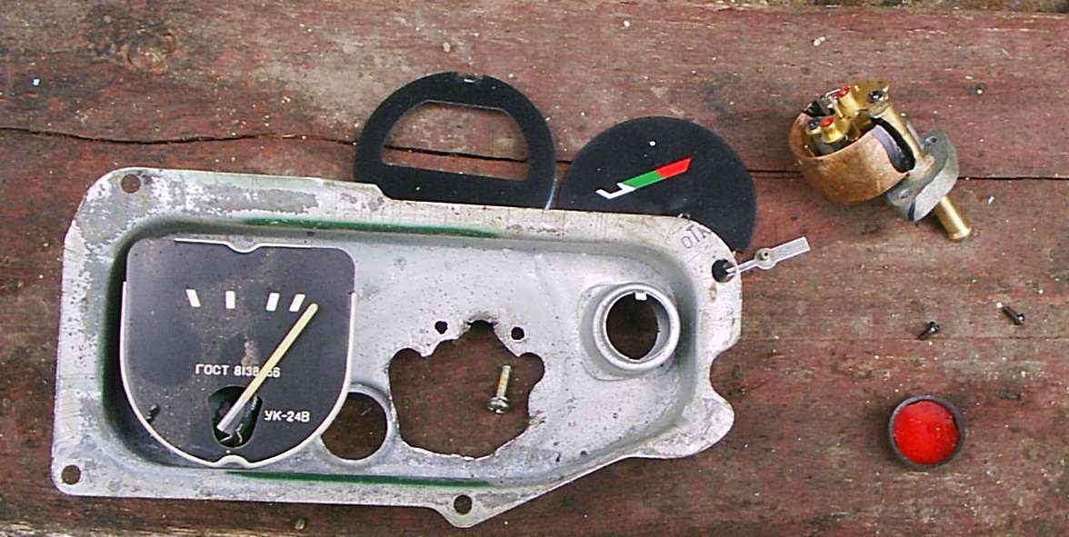

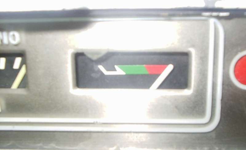

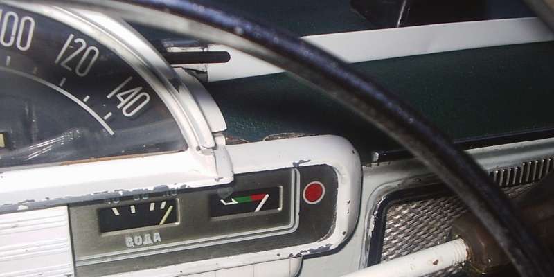

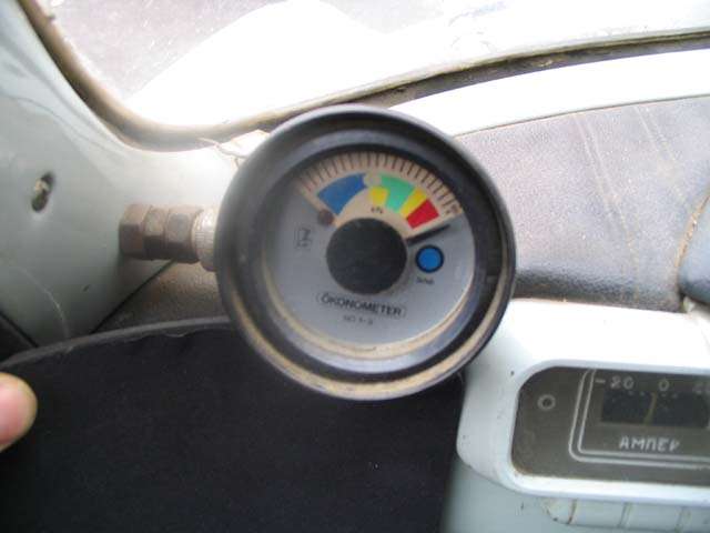

Вчера вечером наконец-то просверлил во впускном коллекторе дырдочку smile.gif М6, нарезал резьбу и вкрячил эконометр. Работает! Сразу видно, когда надо умерять свой азарт в процессе надавливания на педаль газа biggrin.gif Сфоткал мобильником, как я его присандалил возле приборки.

Mayor   Ну чтож . Выглядит хорошо. Как я понимаю, это приб...   2007.03.29 12:06
ADK-XXI С-Пб   Прикольно! Универсальное решение, однако. Имен...   2007.03.29 12:50
VOV65   Да, это стандартный прибор от вазов. Только никуда...   2007.03.30 8:36
Stirlitz   У меня эконометр стоит уже давно, и помогает в раб...   2007.03.30 9:36
VOV65   Действительно, как с завода. Можно было слово ...   2007.03.30 10:17
Stirlitz   В принципе, можно и написать. Только, может быть, ...   2007.03.30 11:22

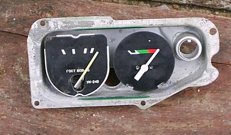

МеханиК   Чуствуеться шо человек с военщиной связанный. И кр...   2007.04.28 8:39

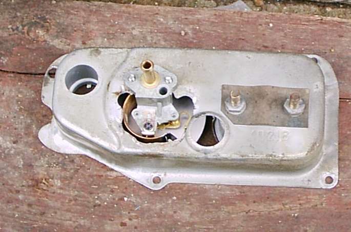

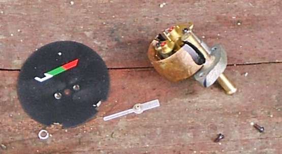

Mayor   Все оч просто. Для тахометра был использован указа...   2007.04.30 7:28
