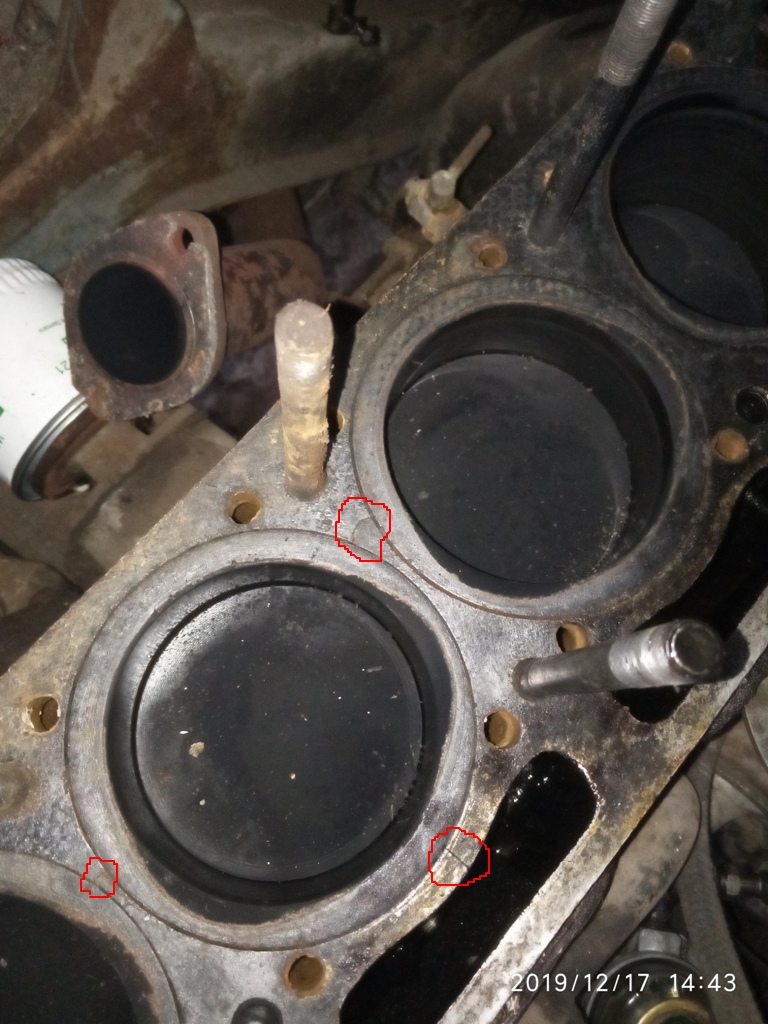

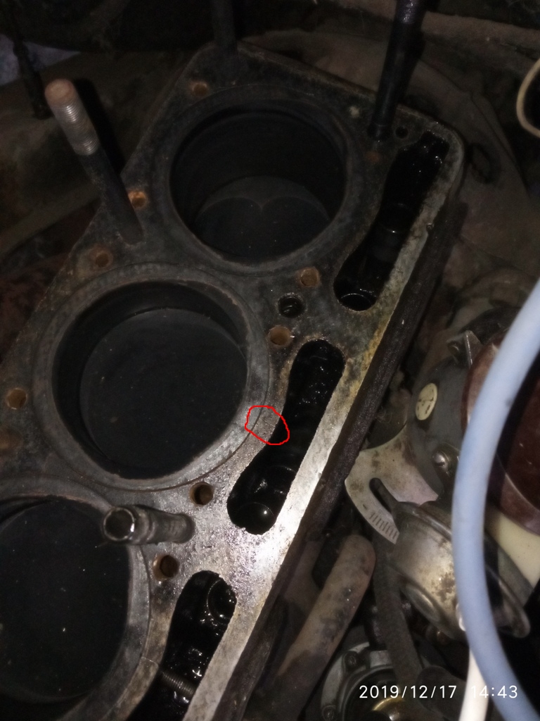

Пошла водичка в масло. Машинка некоторое время стояла, потом после процедуры "оживления" проехала несколько км своим ходом, потом обнаружилась эмульсия на щупе(при "оживлении" масло было без эмульсии, но выше уровня); полная предыстория авто скрыта в тумане… Первое подозрение естественно пало на ГБЦ/прокладку. Быстренько сняв её, увидели прелюбопытную картину около 2-го и 3-го цилиндров:
Кто из знающих может подсказать, откуда они там взялись и ремонтопригоден ли этот блок, или искать другой? Понимаю, что это может быть только верхушка - могут еще и внутри сюрпризы обнаружиться, которые проявятся после полной разборки… Насколько понимаю, вряд ли это перегрев или разморозка - в первом случае головку чаще крутит, а во втором - выдавливает правую стенку блока(здесь она целая), ведь так?… Последствия "кривого" ремонта?… Усталость металла?… Или всё-таки лёд нашел слабое место?

Ремонтировать нечего, скрытых дефектов тьма.
Приобретите целый блок, так дешевле будет и практичней.
сообщение 2019.12.18 1:30
Вода в масло обычно идёт между гильзами и блоком внизу, где резинки. Через прокладку вода обычно идёт в цилиндры. Четыре дырки вокруг цилиндра — на блоке или на прокладке видно, чтобы там вода куда-то шла?
У многих 21 блоков есть такие трещины, но они «на скорость не влияют». Хотя, косвенно, это подтверждает, что блок уставший. Но всё равно не думаю, что они могут быть причиной воды в масле.
У ГАЗ-24 в этом месте вообще ничего (пусто). Гильзы стоят в блоке, как стаканы в ящике, и ничего не протекает.
Надо проверить выступание гильз над блоком и плоскость блока сверху. Резинки под гильзами, естественно, заменить. Проверить посадочные места на наличие каверн. Мне помог красный герметик.

Блок чтобы заменить, мотор соответственно надо раскидать. Так вот разобрав и оценив ситуацию, тогда принимать решение - лечить/пломбировать/конопатить/варить…или таки покупать новый блок на замену. И если до этого дойдет, рекомендую изыскивать нечто типа 451…Эти всё поближе к 21 нежели более поздние 414 и 417…где явно экономили на металле.

Sir Arthur, предполагаю что так и будет - окончательные выводы после полной разборки можно будет сделать.
Stirlitz, те две трещины, что между цилиндрами - да, могут пустить воду в цилиндр, но до масла не достанут. Хотя, судя по прокладке и по выхлопу - в цилиндры вода не шла. А остальные две, что идут от цилиндров и в "комнату" к штангам? Штанги ж в масле купаются, и водичка через эти ходы может проникать и дальше в поддон… Искал по интернету похожие случаи - трещины между цилиндрами довольно часто встречаются, а вот в сторону штанг не нашел ни одного.
Но естественно, резинки под гильзами без внимания не останутся. На днях разберу его полностью - и посмотрим, какие сюрпризы он еще приготовил smile.gif
Mayor, конечно хотелось бы сохранить родной блок, он в базе за машиной числится и на нем волшебные буквочки "АЕ" - экспортный biggrin.gif Но если прийдется искать другой - тут уже что попадется по цене/качеству, но в приоритете 21-й - он "роднее" smile.gif
сообщение 2019.12.19 3:02
Так могут или пустили? Там видно, чтобы вода шла? Эти трещины, я же говорю, что они есть, что их нет, на воду они не влияют. Вон те четыре дырки вокруг каждого цилинда — это где вода идёт. Там видно по прокладке или по блоку или по головке, чтобы там шла вода?
Выкидывать блок не спеши. Тут важнее, чтобы постели коленчатого вала были соосны. И чтобы гильзы выступали над блоком на 0.055 мм (если не ошибаюсь). Если всё с этим в порядке, останется поменять резинки под гильзами (с герметиком) и всё.
В дизелях - это факт, особенно в головках трещины между цилиндрами почти норма.

Stirlitz, пока только "могут", конкретных следов там не увидел - но все-равно они мне не нравятся biggrin.gif . А сегодня, сняв блок, обнаружился следующий сюрприз - гильза четвертого цилиндра "утоплена" в блок, чувствуется даже "невооруженным пальцем" smile.gif и на ней видна ржавчина - значит в четвертый вода все-таки поступала. Продолжение(разборка) следует)
Shtabs, согласен, "все в нашем мире относительно" smile.gif Имел ввиду только, что в интернете сразу нашел несколько случаев трещин между цилиндрами, а с таковыми в сторону штанг - не нашел ни одного… Вот и хотелось бы узнать природу их возникновения, ведь волговскому двигателю до дизеля далековато smile.gif
сообщение 2019.12.21 9:29
В 99% случаев - это перегрев.

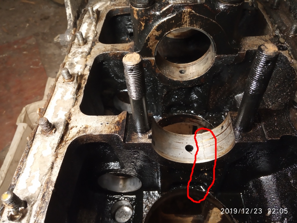

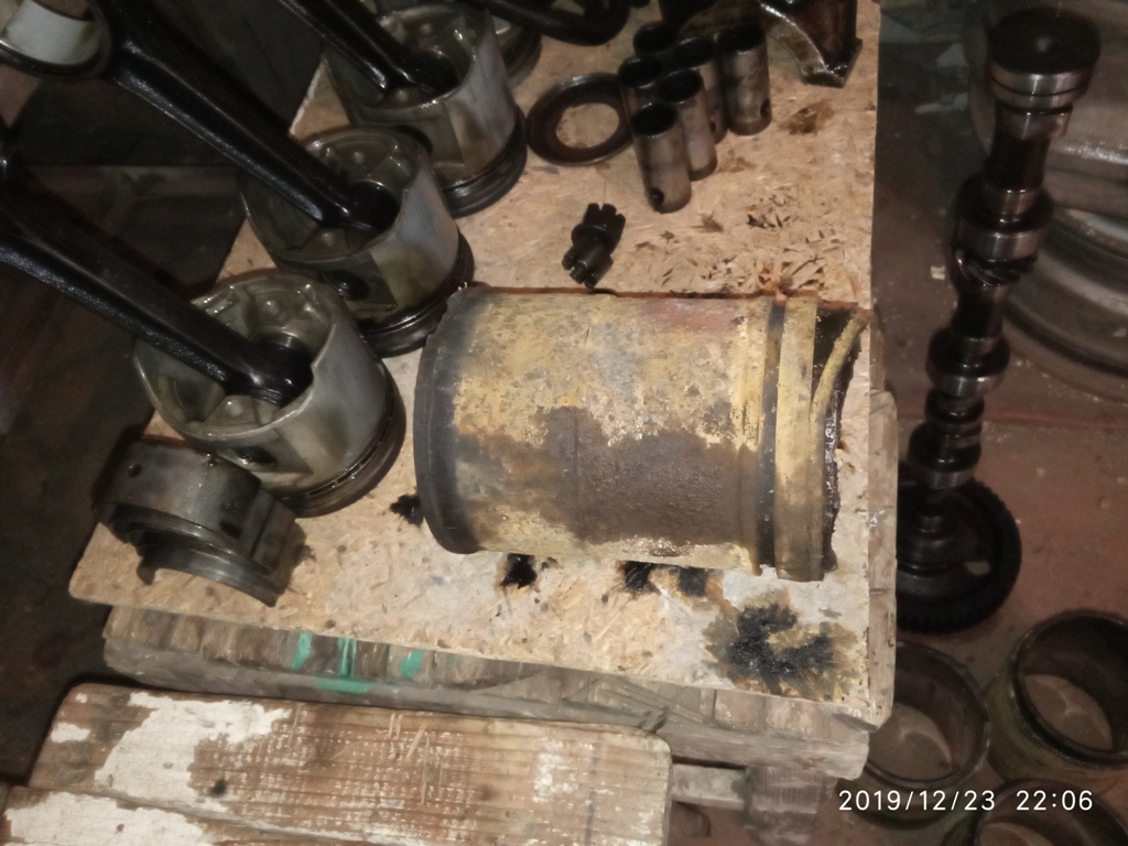

Разобрали двигатель полностью, вердикт печален sad.gif Похоже, он относительно недавно перебирался(так и говорил предыдущий владелец), но как! Я был в большом ахкакомудивлении, словами не передать smile.gif
Диск сцепления бездемпферный ушатанный; ни одна шпилька/гайка на маховике/коленвалу не зашплинтована; шестерня распредвала чем-то погрызена; коленвал похоже давал биение(маслосгонная насечка по кругу есть, а в одном месте вытерта в ноль); гильзы непонятно от чего(вероятно от какого-то родственника с подгонкой проставочными кольцами) и юбка четвертой побита; гайки/болты все разномастные из ведра, что под рукой стояло и тд и тп. По программе: "я его слепила из того что было, ну а что неподходило - ножками забила" biggrin.gif
Ну и вишенкой на торте нашлась причина эмульсии - Stirlitz оказался прав, не в верхних трещинах дело smile.gif Третья постель коленвала оказалась треснута, от вкладыша и до посадки гильз. По этой трещине вода и поступала - видна чистая тонкая дорожка по трещине среди окружающего черного налета и эта же шейка коленвала оказалась ржавой.
По-видимому, ремонт нецелесообразен - придется подыскивать другой блок/двигатель.
сообщение 2019.12.23 23:50
Другой двигатель - 406-й дешевле и проще.
