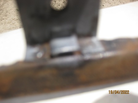

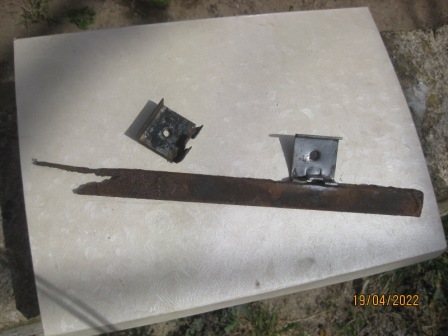

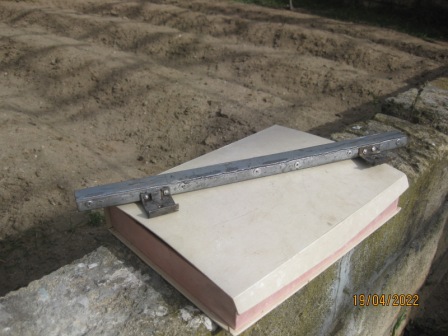

Ну так вот к этому диалогу появилось продолжение. Опять отвалилось упомянутое ухо… Правда не на том месте где когда то варил. То была водительская дверь. Теперь же отказало в левой задней двери. Отвалилось сказано мягко. Там сгнил весь полоз и от него осталась только где то треть… .а всё остальной в виде трухи находилось на дне двери. Одно ухо висело на направляющей, другое же на остатках полоза. Ухо кстати как выяснилось при очистке туда кажись было приклепано. Во всяком случае когда я эти точки высверливал, сверлилось легко. Не думаю что точечную сварку так удалось бы сверлить.
Фотку ЭТОГО попытался сделать но резкость ни к черту вышла.

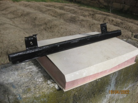

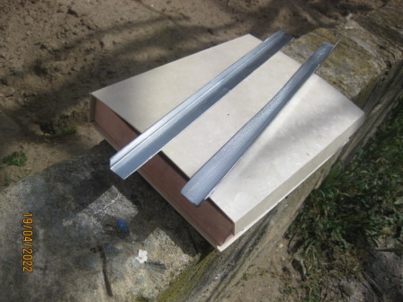

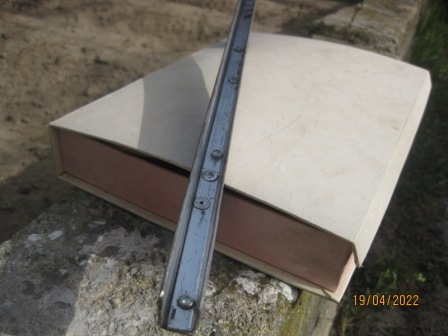

Из завалявшихся остатков строительного профиля сделал две заготовки , протравил всё преобразователем, опрыскал из балончика краской и склепал.
Ну а потом готовую деталь окрасив ещё раз нацепил через остатки родной прокладки при помощи упомянутого Витей Крокодайла. Этой штукой при кузовных работах последние годы пользоваться доводилось Подтвердю - склеивает крепко. Надеюсь не подведет. Вот оставил его подсохнуть до завтра. Завтра соберу.
сообщение 2022.04.20 16:15
Собрал. Всё четко. Разохотившись вскрыл все остальные двери. Решил посмотреть как там поживают эти железки. Так вот картина оч неприглядная. Гнилые оне. И как до сих пор держутся… unsure.gif Пока промазал их мовилем. Когда водил кисточкой с них осыпались куски гнилостей. Так что надо будет припасти профилей. Рано или поздно этим придется заняться. Похоже когда со стекла просачивается вниз вода, первым под ЭТО попадает именно эти железки и соответственно гниют. huh.gif
