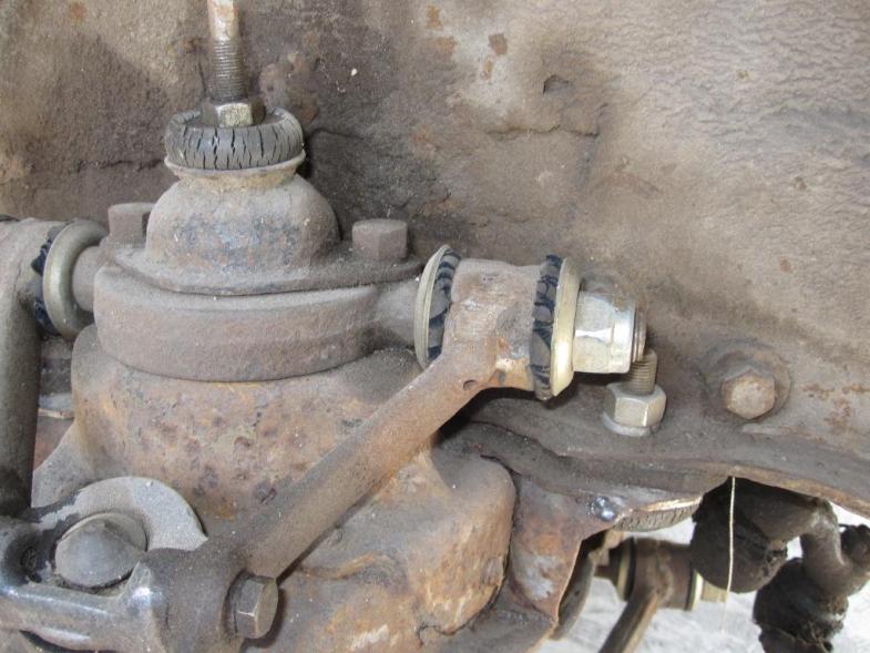

Осенью купил на Перова у резинщиков втулки, поставили и не ездил совсем.
А весной в мае поехал в гараж, посмотрите что творится:
Они же сразу рассыпятся, если я начну ездить.
Где можно купить нормальные резинки? Подскажите?

Полиуретановые, оранжевые можно поставить, но небюджетно это) Гараж21 как то фотки выставлял… Красиво.

Сказать откровенно, эти втулки в подвеске 21 - чужеродный элемент. В штатном варианте там резиной и не пахнет. А вот бублик верхнего конца амортизатора, поджат неудачной шайбой. Та что нужна повторяет формой чашку, что снизу резины. В результате резина не выпирает настолько как на фото и активно не трескается. Кроме того этот узел не полагается затягивать до упора, а лишь до легкого поджатия резины. А гайку полагается на штоке аморитизатора шплинтовать.

Единственно, добавлю, что на современных амориках верхнюю гайку не шплинтуют. Там их две и они контрятся.
А вот потрескавшиеся псевдо-сайленты впечатлили. Кроме брака резинок, возможно были нарушения технологии установки. Например, я как-то видел, что сосед, ремонтируя 31029, положил втулки в бензин на сутки, а потом запихнул их на место. Они конкретно раздулись и размякли.Как они себя вели в дальнейшем, я не знаю.
Может быть тоже плохо.

Бензин то ладно, его не много было. Но, если в бензине появилось что-то лишнее, то, значит, откуда-то это убыло. А резинки там не бензостойкие.
сообщение 2010.06.08 11:36
Может, так нужно было? Наши втулки рессорные тоже по мануалу рекомендуют в бензине перед установкой подержать. Правда, там разговор не про сутки идет…
сообщение 2010.06.08 11:52
Во во. И многолетняя практика показала, что их там следует просто от талька отмыть, а не замачивать на несколько минут.
сообщение 2010.06.08 18:15
Отмыть от талька и обезжирить.
