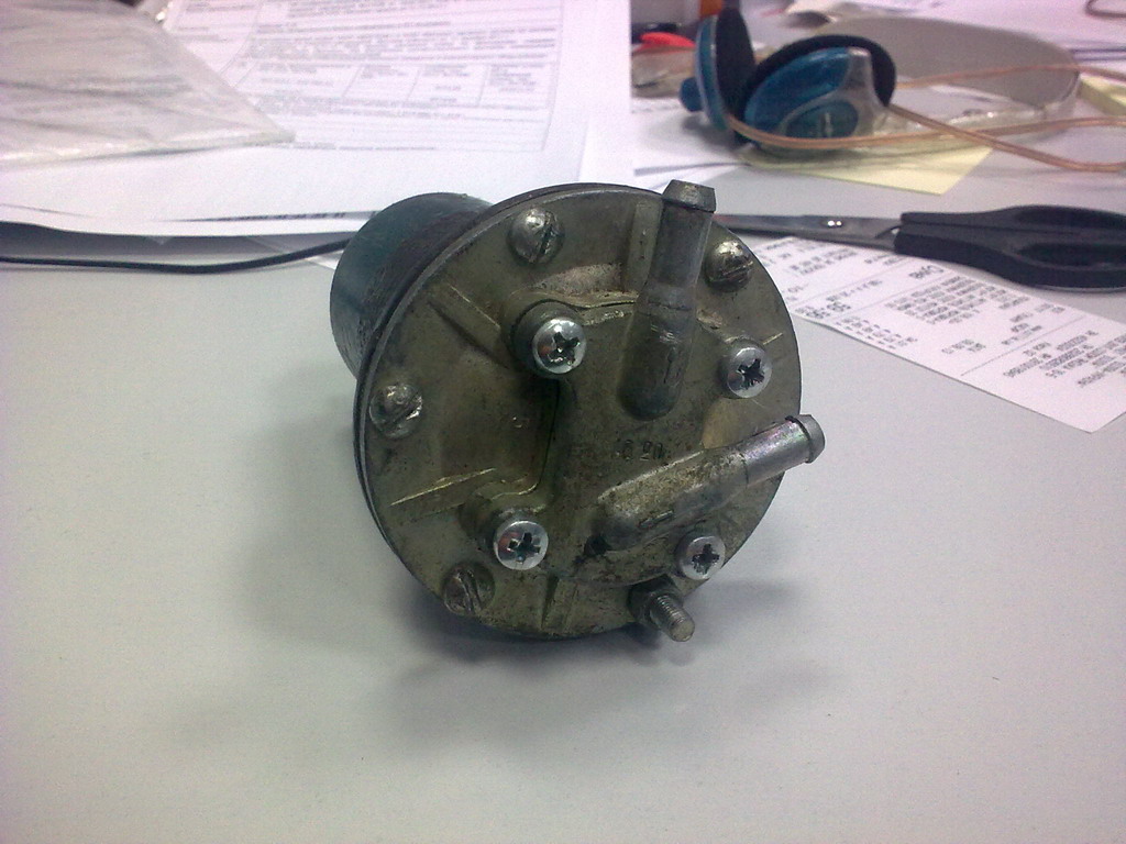

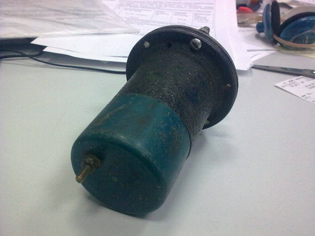

> Электробензонасос, потырено с УАЗбуки
сообщение 2007.03.28 11:18
Сообщение #41
имею в параллель штатному электрический от запорожца - отличная весчь! После длительной стоянки не надо лезть под капот, Если бензалин в одном баке закончился, а на другой переключился поздно или ехал при этом в гору и наката не хватило опять же не надо лезть под капот. И самое главное: кончился штатный бензонасос, ну и НАС**ТЬ С БОЛЬШОЙ КОЛОКОЛЬНИ - включил тумблер, на панели приборов зажглась сигнальная лампа и стала периодически подмаргивать - ОК, качает - можно ехать. Проездил так около 60 км, приехал в гараж и начал чинисца - все-таки гораздо лучше чем чинить на трассе или возвращаться.
Интересная идея?
