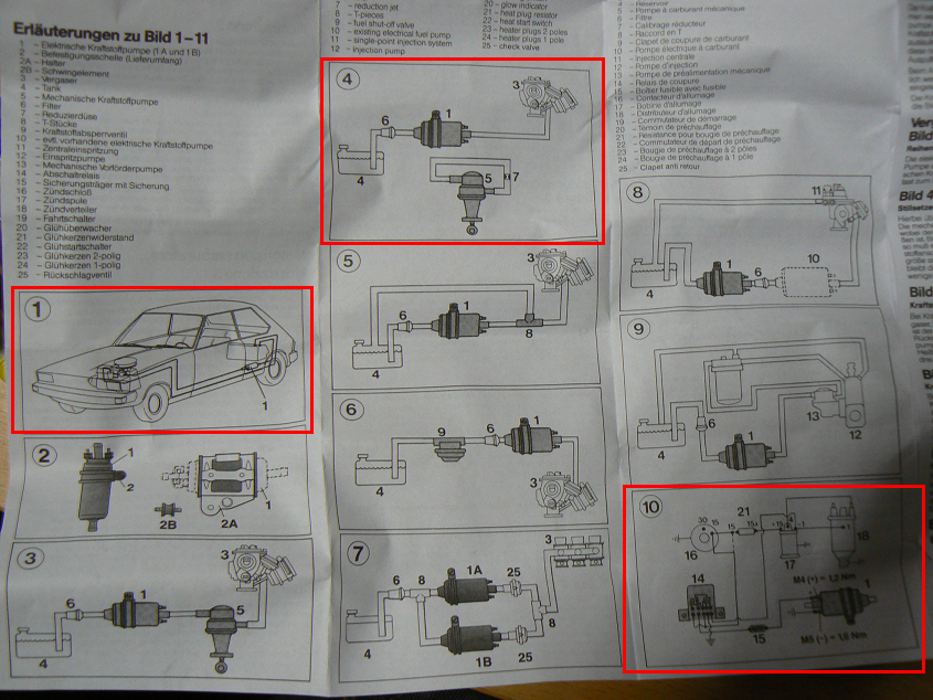

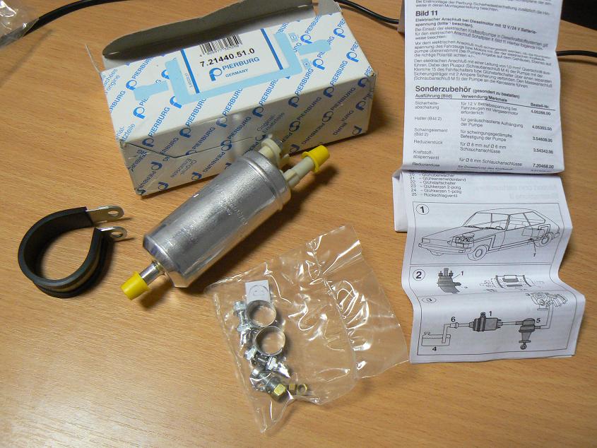

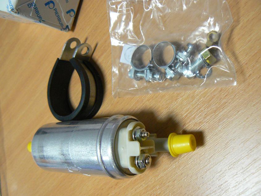

DoctorLivesey   Я на 24-ку покупал новый Пирбург. Могу номер поис...   2012.08.14 18:39

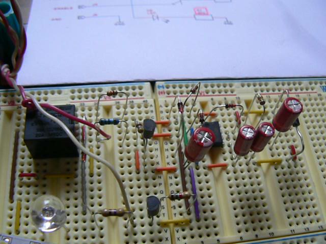

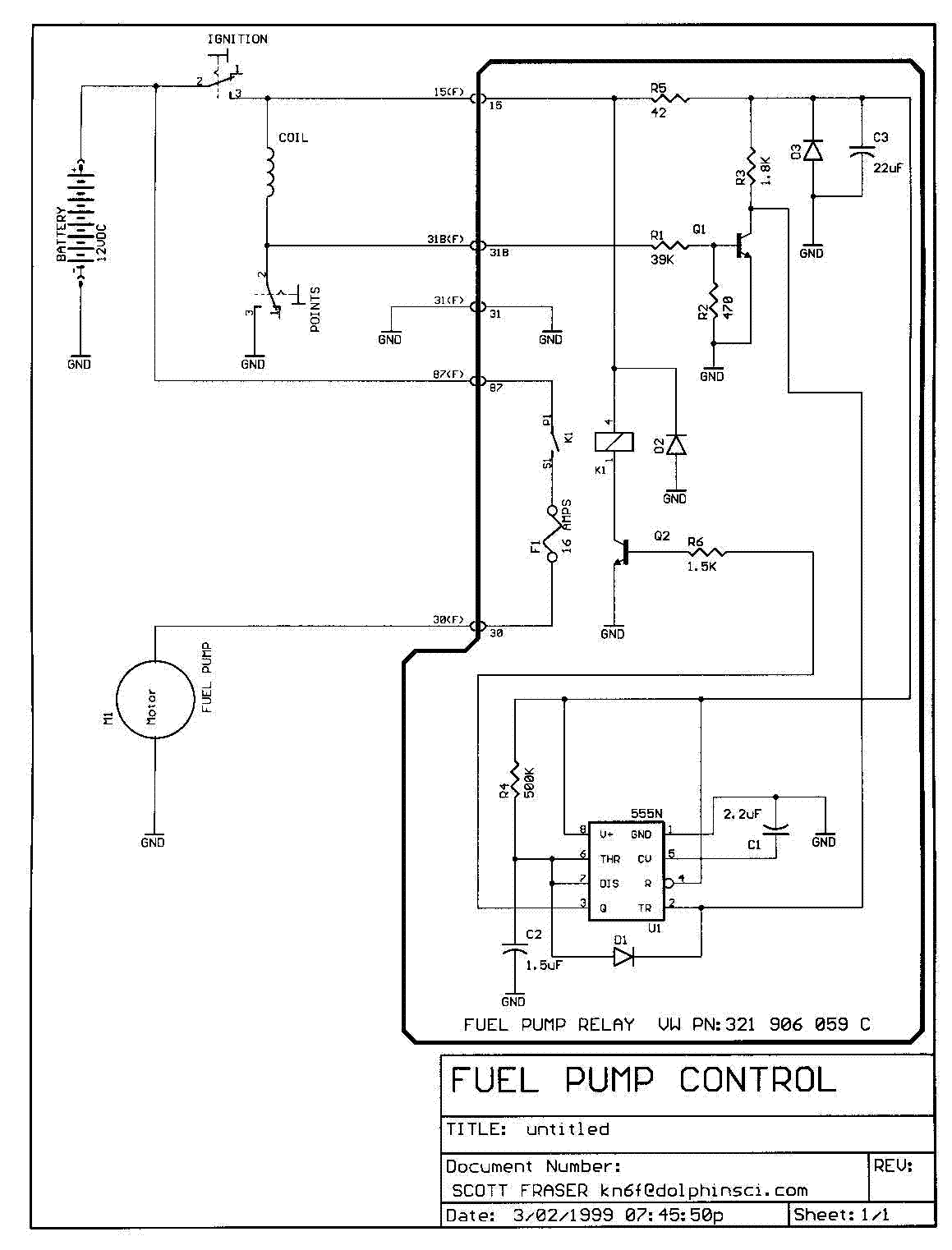

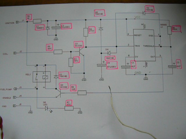

DoctorLivesey   Собрал "на макетке" доработанную электро...   2013.01.20 14:48
Shtabs   А он не гудит? Меня лично расстраивает и напрягае...   2013.01.20 19:06
DoctorLivesey   Пиербург, по звуку - скорее жужжит. Звук похож на ...   2013.01.20 19:21
