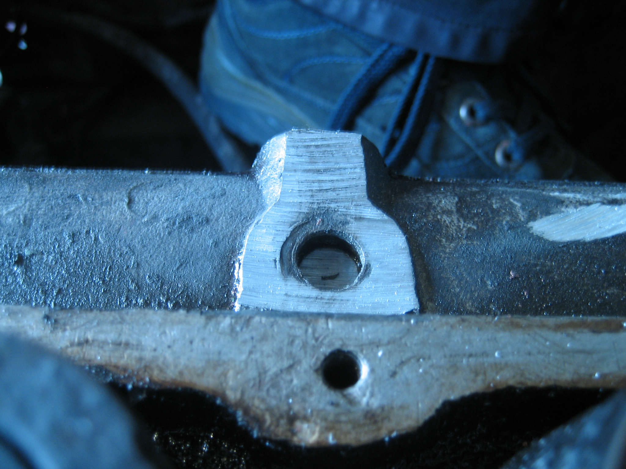

ADK-XXI С-Пб   Первый раз вижу, чтобы двигатель был так закоксо...   2010.05.19 6:12

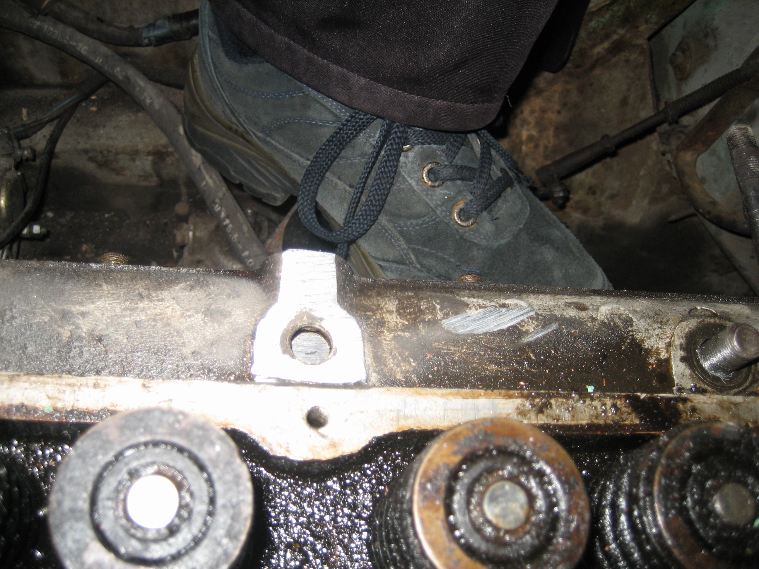

bams   Судя по фотке головка уже сошла, теперь нужно снят...   2010.05.19 6:14
Саша   Скорее всего это все-таки не нагар, а коррозия в...   2010.05.19 7:22
