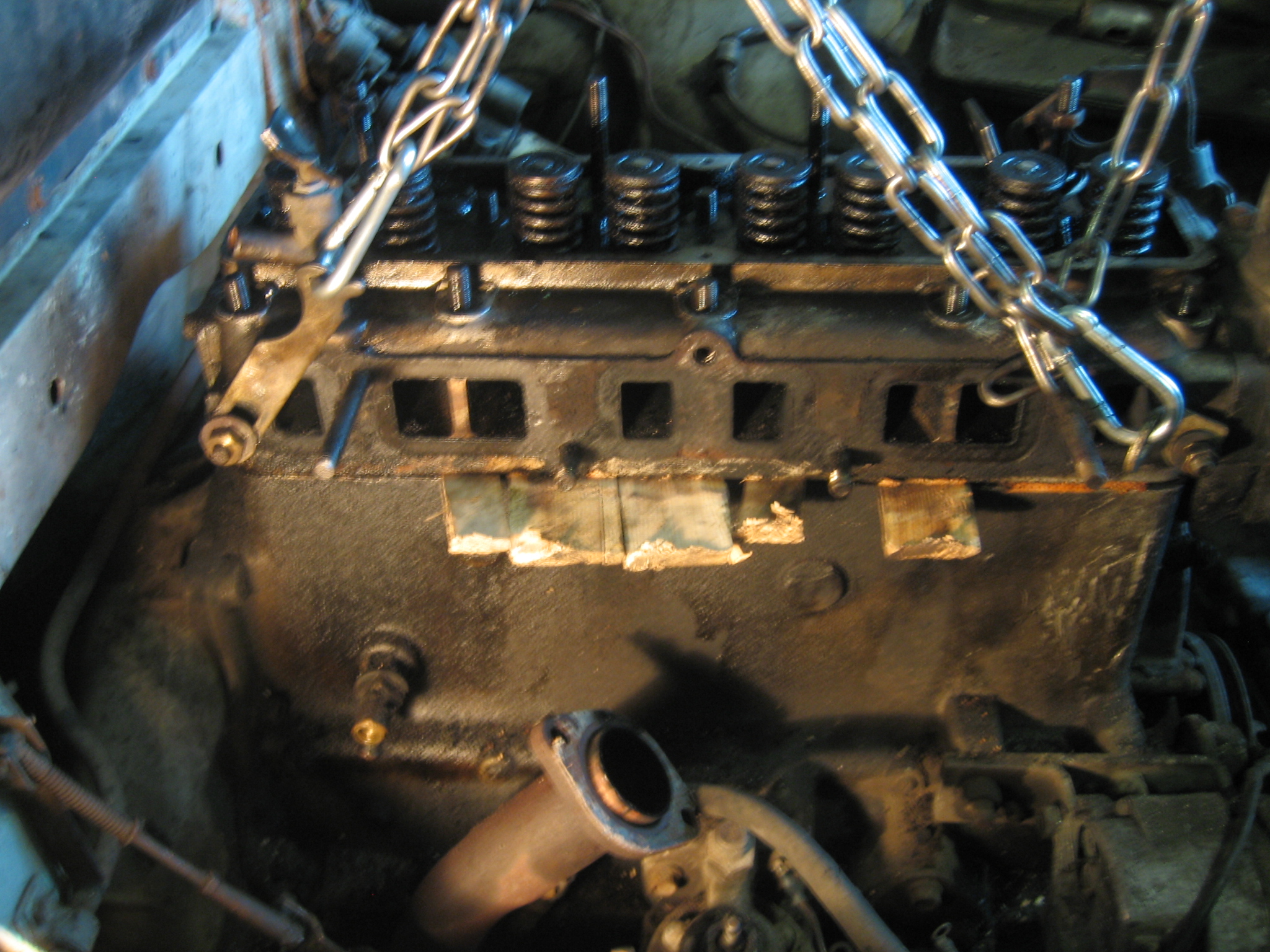

Как доступными методами отделить головку от блока. Шпильки пролил всякими " жидкими ключами ", включая агрессивные на основе кислот. Простучал всё, что можно, как на подводной лодке.
Подвесил мотор за головку, оторвалась вся машина от пола и висит, так, себе нормально. Простучал всё и ото всюду. Исполнил танец Шамана.
Не отрывается. 04000000.gif Кто может дать дельный совет? Буду очень признателен. drinks.gif

Dok.54   Деревянные клинья рулят… :)   2010.05.16 7:33
Тишка   Самый простой метод если помпа не снята вставить м...   2010.05.16 8:43
Саша   И куда их забивать? В 1 мм зазор между блоком и го...   2010.05.16 8:43
Dok.54   И куда их забивать? В 1 мм зазор между блоком и г...   2010.05.16 9:05

Dok.54   Саша, не торопись (и уж точно не дергайся из сторо...   2010.05.16 21:32
Саша   Поверь, что усилие на клине поболе чем удельный в...   2010.05.16 21:43
Garage   У меня тоже так было, только двигатель был снят. Ч...   2010.05.16 21:55
Dok.54   Чем больше площадь клиньев — тем больше усил...   2010.05.16 22:09
Саша   Так тогда придётся коллекторы снимать…   2010.05.16 22:28
Stirlitz   Удельный вес автомобиля на крюке порадовал :) Орео...   2010.05.16 23:07

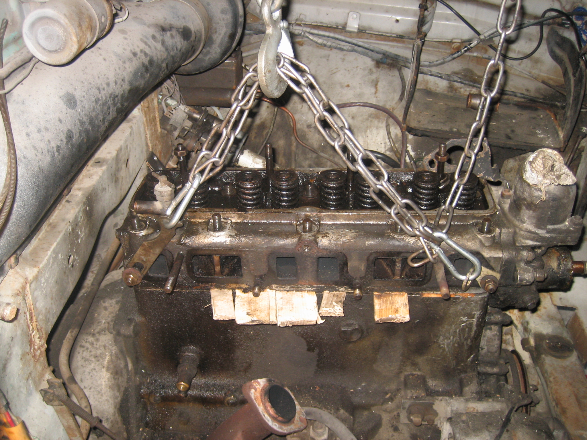

borigen   Попробуйте забить как можно больше клиньев по пери...   2010.05.18 22:58
Саша   Всё так и сделал. Только тряпку забыл положить… ...   2010.05.18 23:05

bams   Судя по фотке головка уже сошла, теперь нужно снят...   2010.05.19 6:14
Саша   Скорее всего это все-таки не нагар, а коррозия в...   2010.05.19 7:22

borigen   А теперь наставку, мягче шпильки, головка подвешен...   2010.05.22 0:52
Саша   А теперь наставку, мягче шпильки, головка подвеше...   2010.05.22 9:35
Саша   А теперь наставку, мягче шпильки, головка подвеше...   2010.05.22 22:38
Саша   Раскисла и заела центральная шпилька со стороны ...   2010.05.24 22:21
