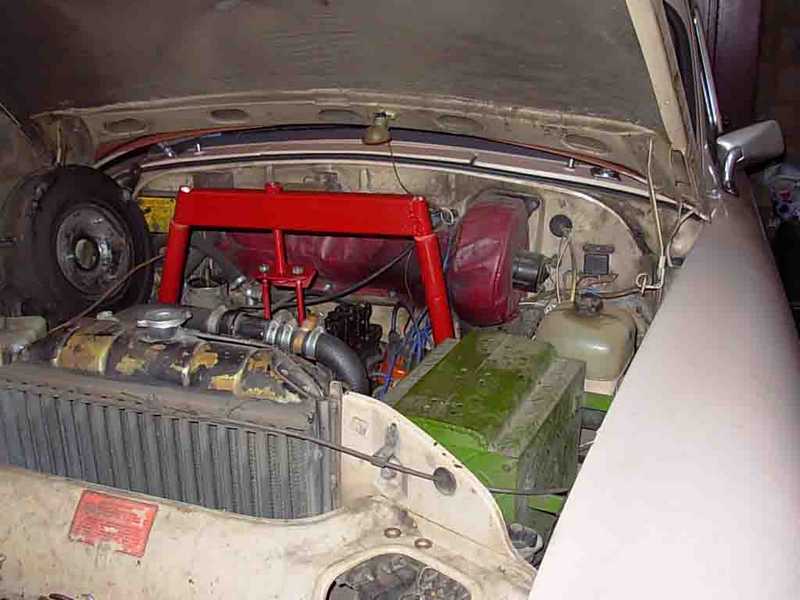

gaz-21.su/index.php?showtopic=1862
В процессе изготовления домкрата предусмотреть отжимные винты от верхней поперечины вниз куда-нибудь. Полезная будет вещь для этих случаев. cool.gif

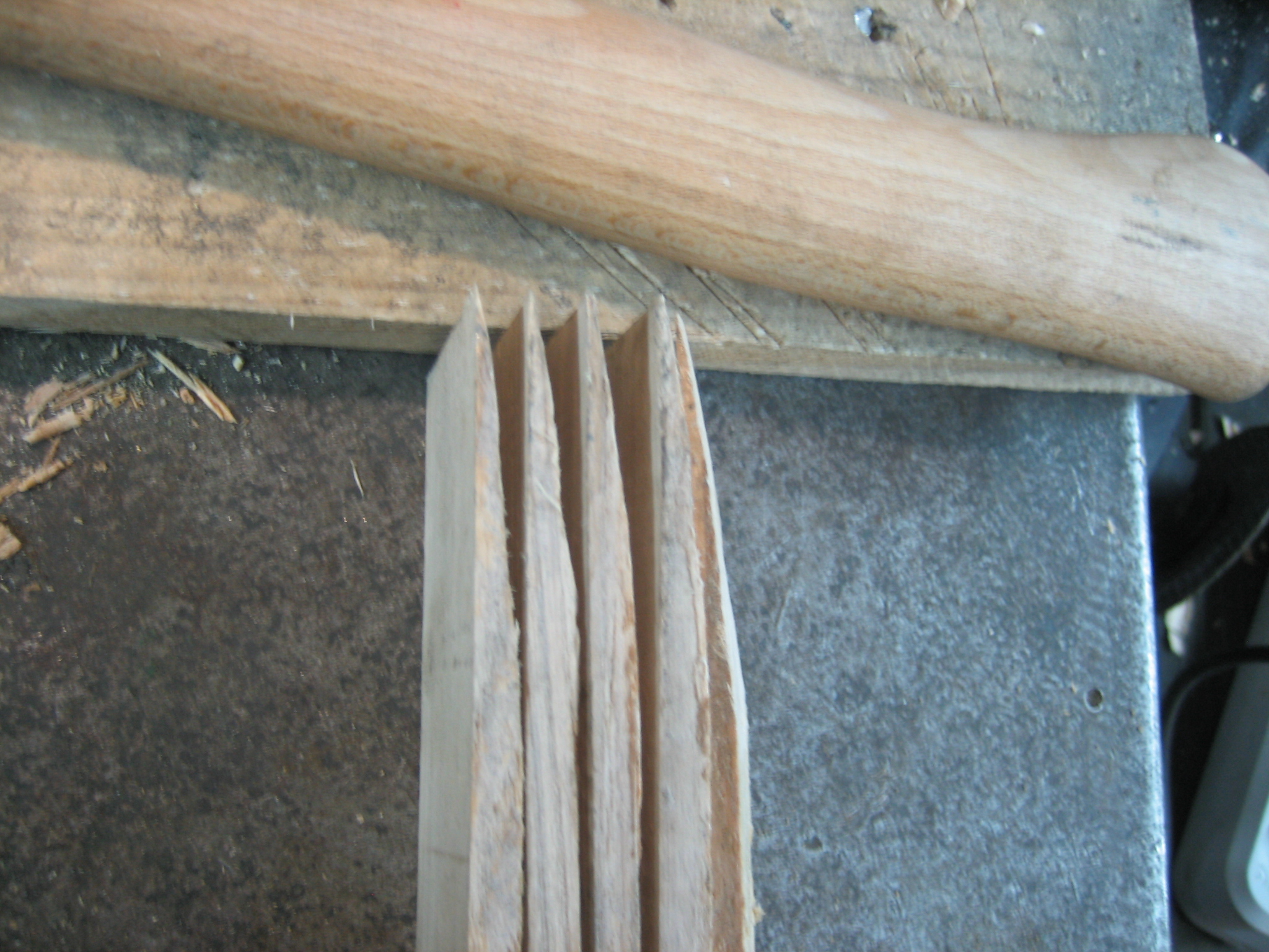

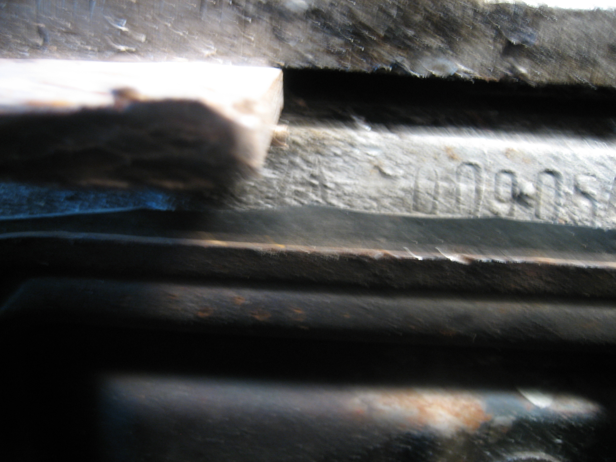

Использовал буковые и дубовые клинышки (из паркетных дощечек) шириной 5-10мм с углом 10-20 градусов. Начинаем с двух передних углов в прокладку, а затем по мере увеличения щели идем по периметру. Таким способом я снял головку за 10 минут. Удачи.

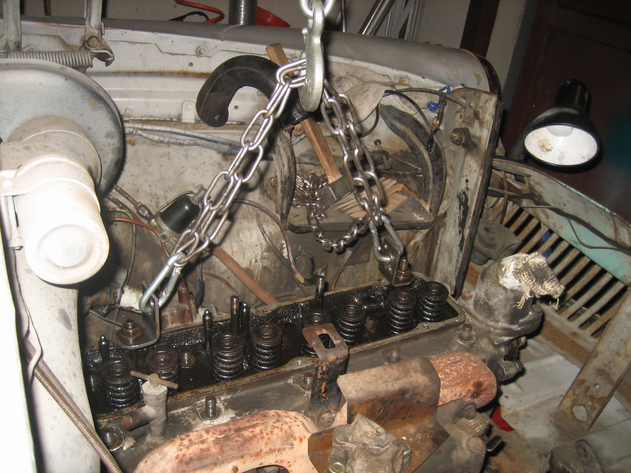

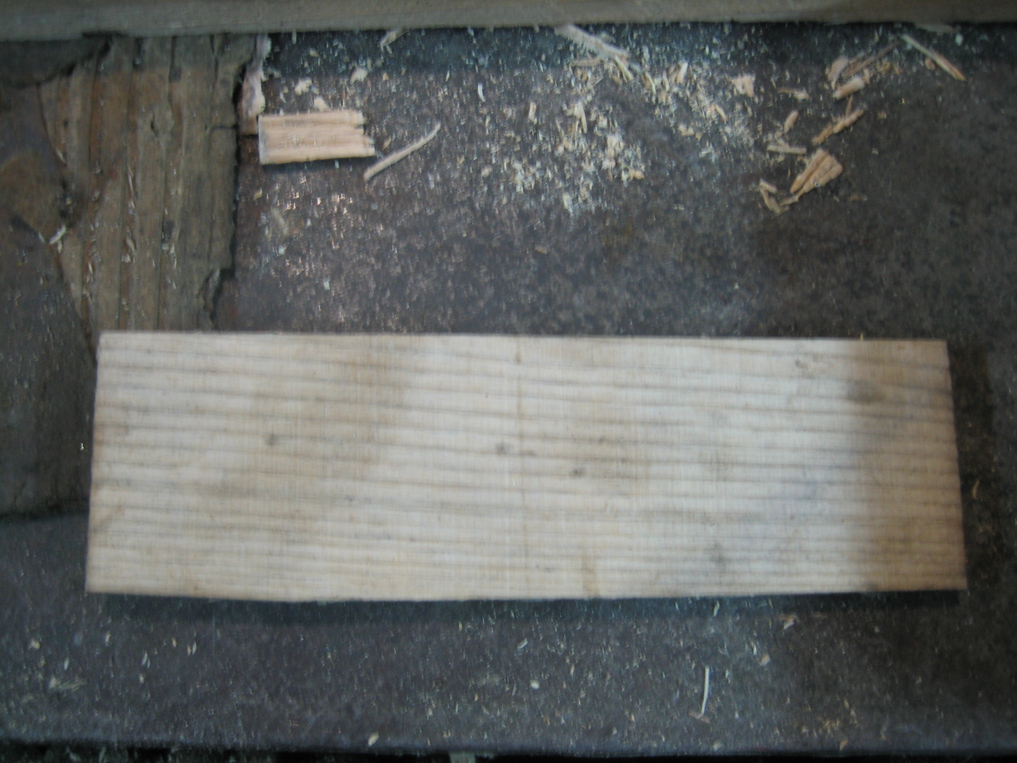

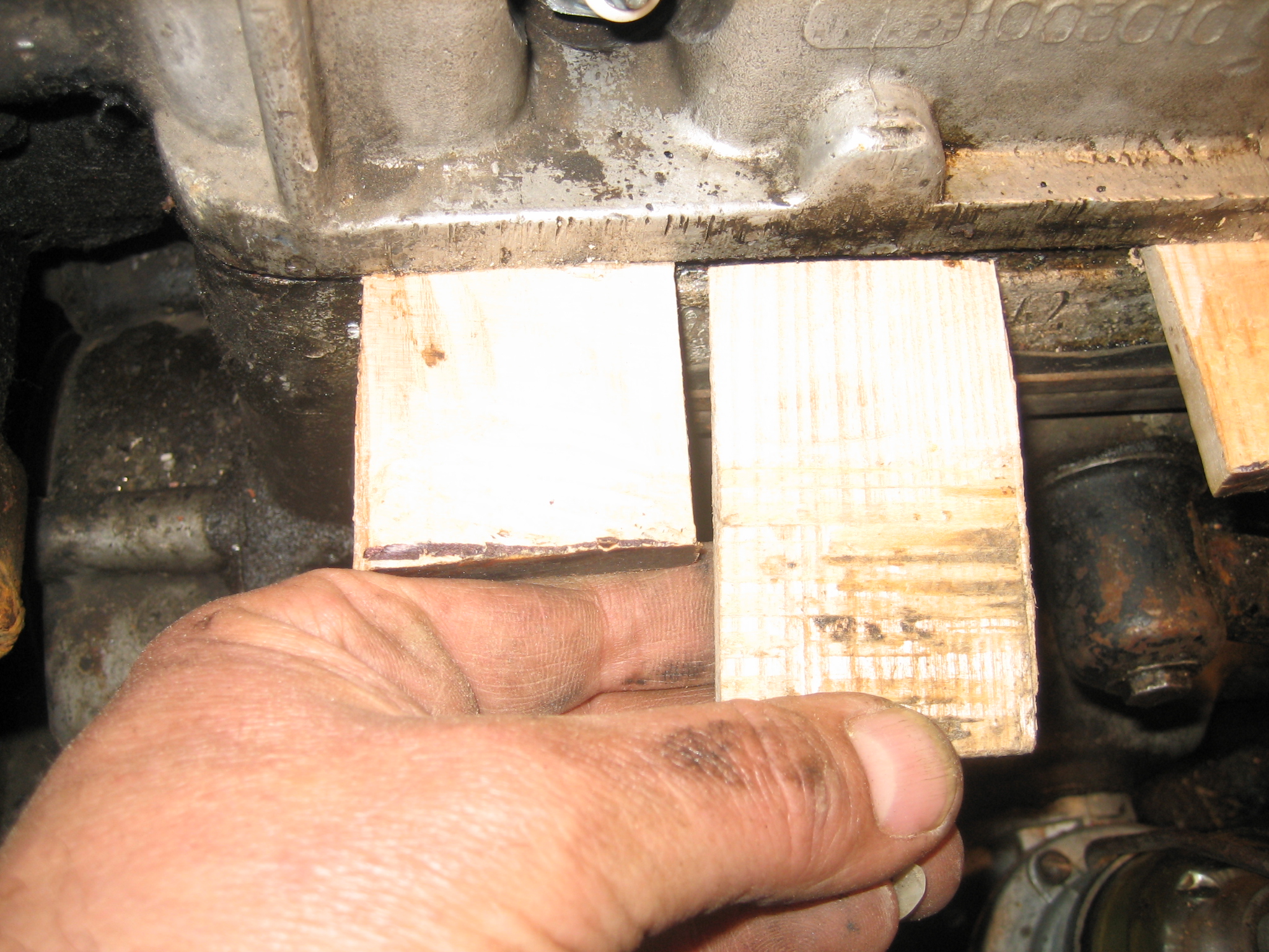

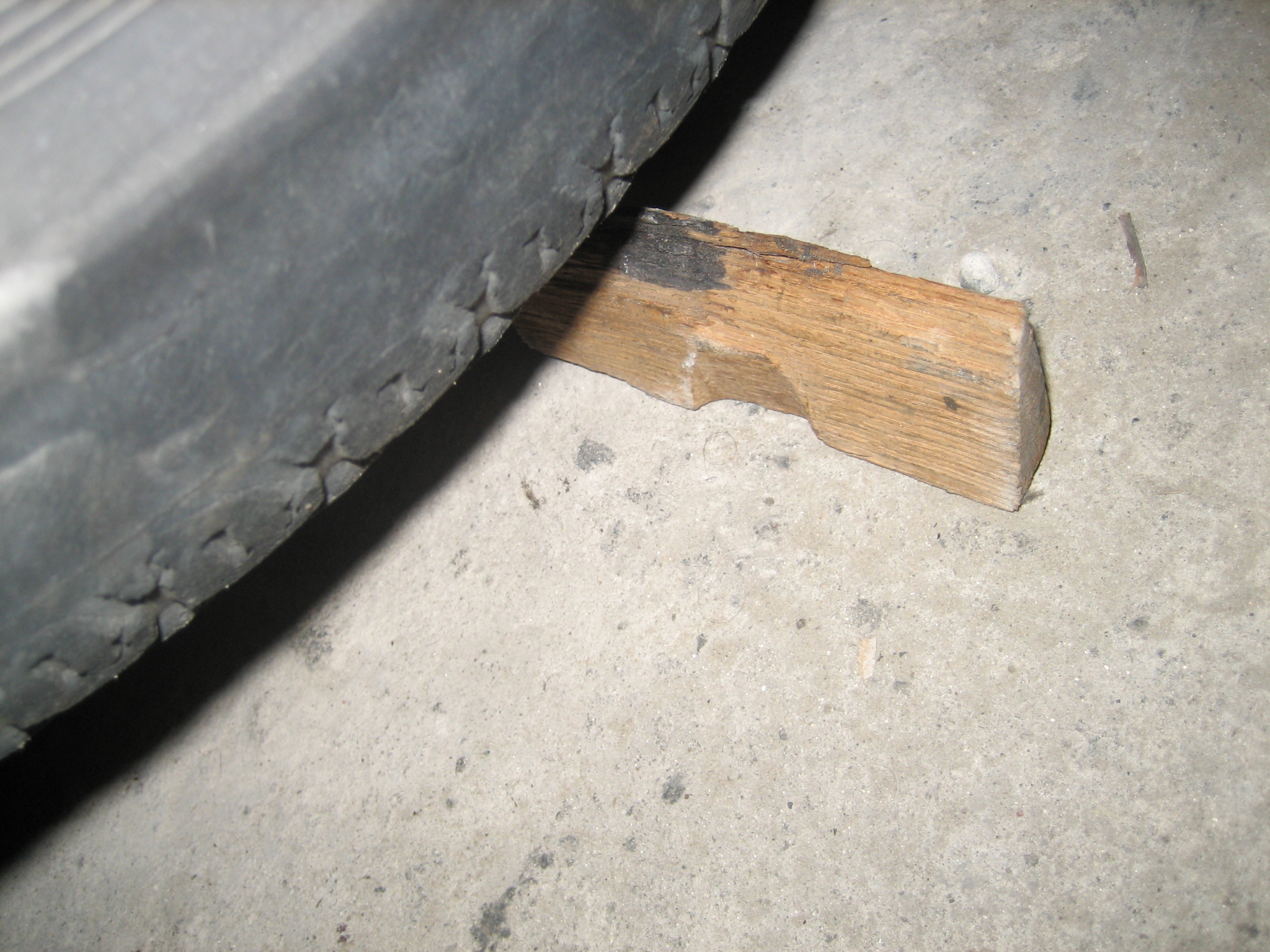

С однойстороны - пошла. Сначала нож сапожный, потом - клинцы.Прикреплённое изображениеПрикреплённое изображение Дубовых не нашёл. Не продаётся советский паркет дубовый больше в Киеве. Нашёл какой - то другой. Не используйте никакой другой, кроме дуба и бука. Почему: это другая история. Клинышек обломался и для того, чтобы вытащить его остатки пришлось …… долго помучаться.

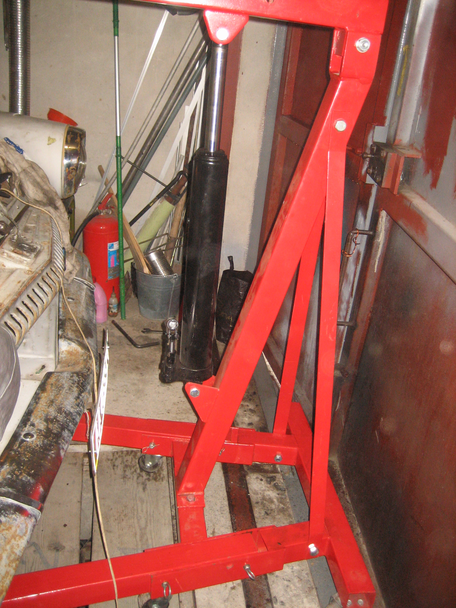

Отодрал со стороны бензонасоса.Прикреплённое изображениеПрикреплённое изображение Там отдирать удобнее. Вместо приспособы, Прикреплённое изображение которую предлагал Т1974А, использовал приобретённый по случаю у Механика - гусак.Прикреплённое изображениеПрикреплённое изображениеПрикреплённое изображение

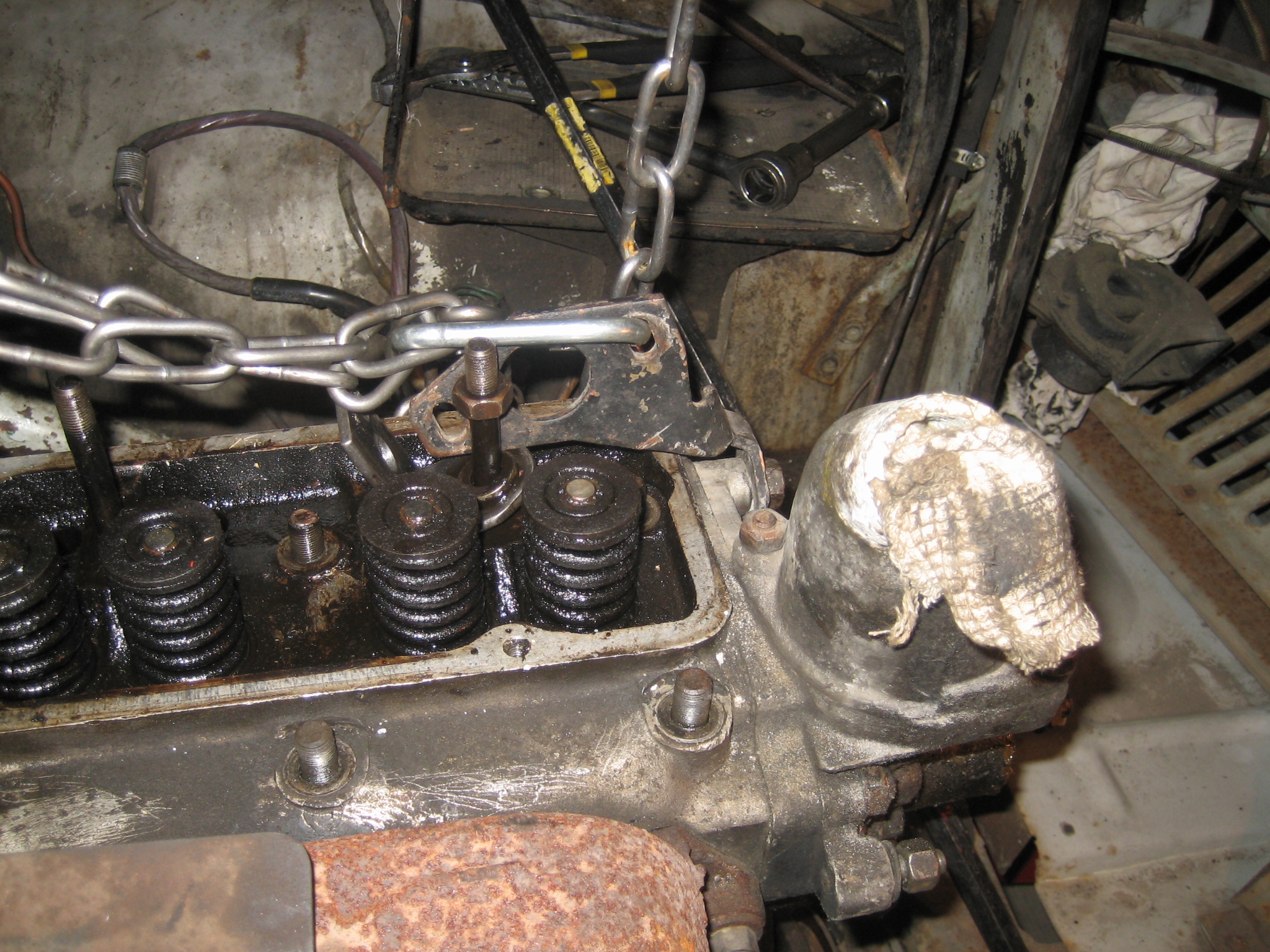

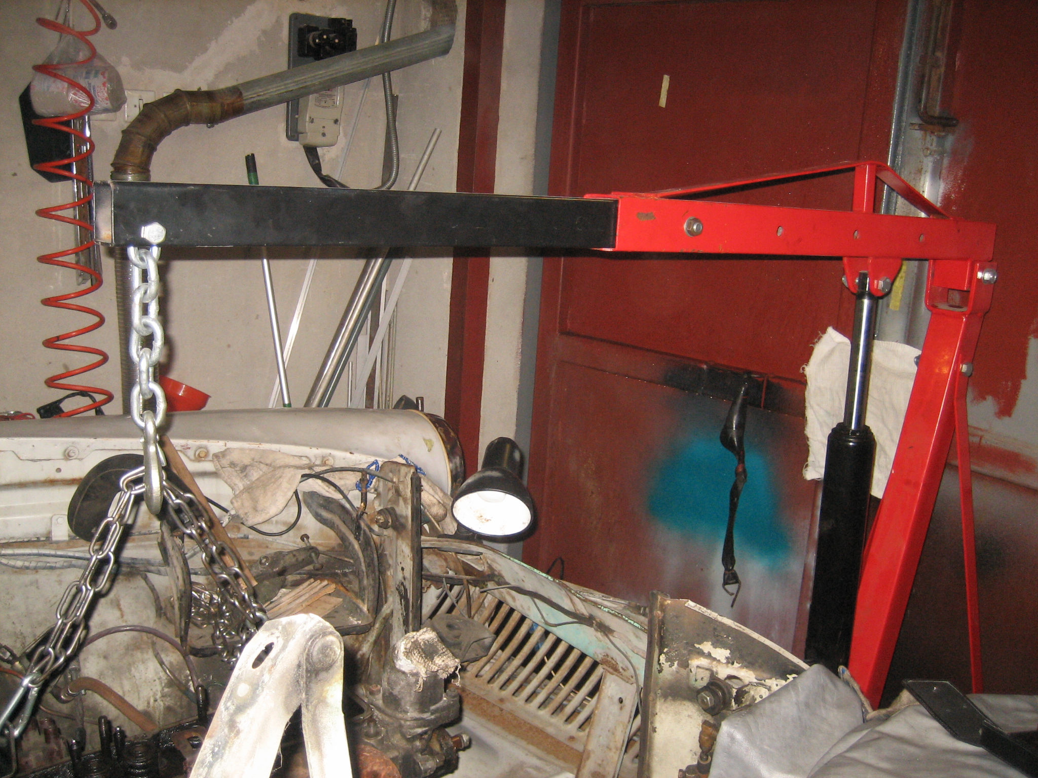

Поднял машину за головку - она висит в воздухе.Прикреплённое изображение

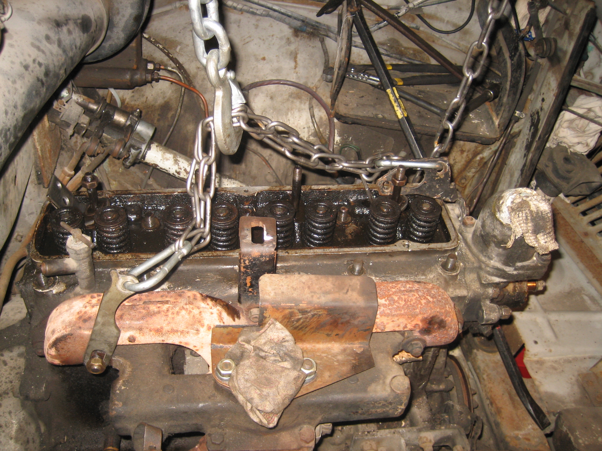

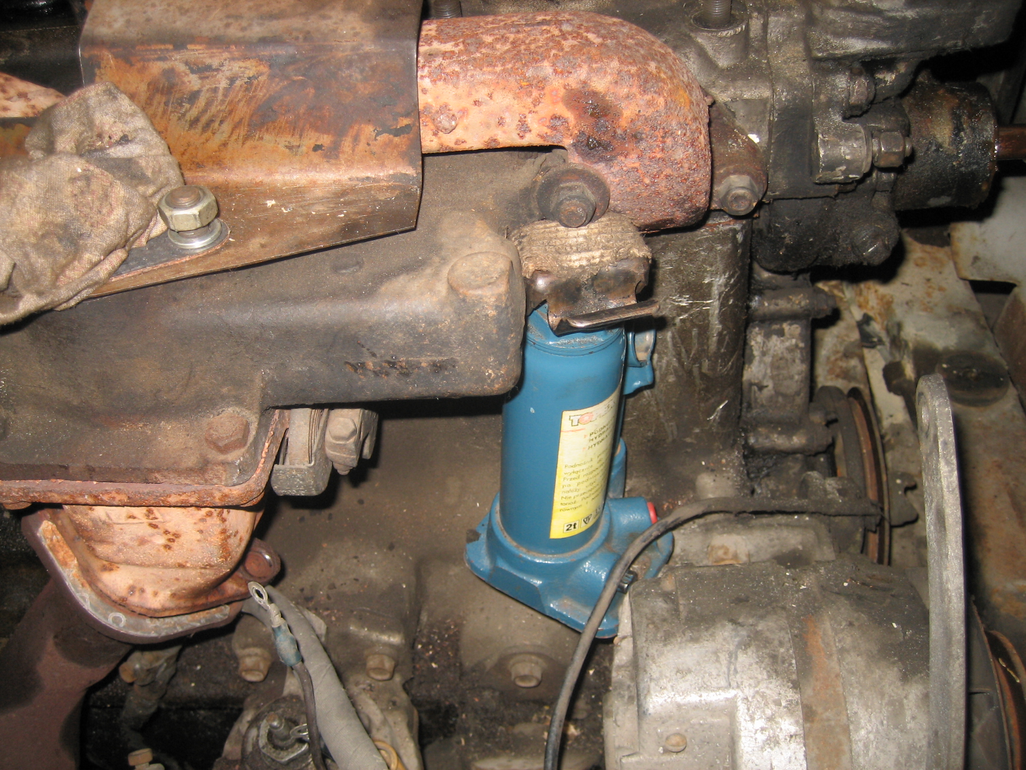

По вот со стороны коллекторов - не отрывается никак. Даже домкратом коллектор подпёр.Прикреплённое изображение
Не отрывается и при другом вывешивании головки.Прикреплённое изображениеПрикреплённое изображение

Я фигею, танцы… huh.gif Надо было с самого начала домкрат Т19-Д собрать из подручных материалов - там надо то 2 трубы 3/4 дюйма, 20 см уголка и балка коробчатая полметра. gigi0000.gif
И винты отжимные книзу предусмотреть. Вот потратил бы на сие 1 день, на второй бы всё отклеилось. А так колоти не колоти - без толку. ninja.gif
