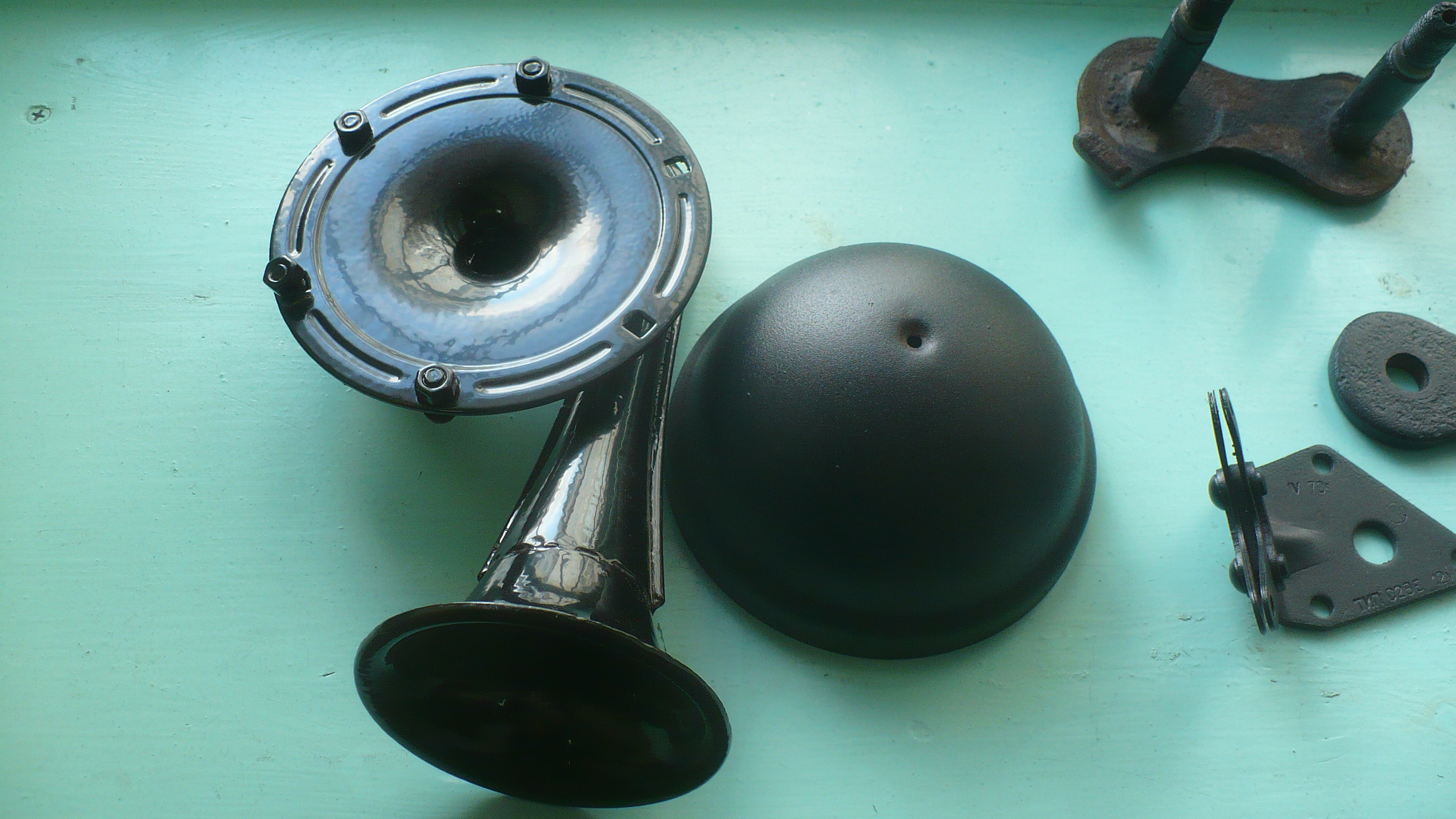

У меня сейчас стоят дудки от ГАЗ-24. Хочу установить родные, но не знаю, как. У кого-нибудь есть фото, как эти дудки стоят на машине?

Дело в том, что машина сейчас не рядом. И что-то возникло у меня подозрение, что на этих дудках не хватает чего-то.
сообщение 2010.04.23 15:07
сообщение 2010.04.23 15:15

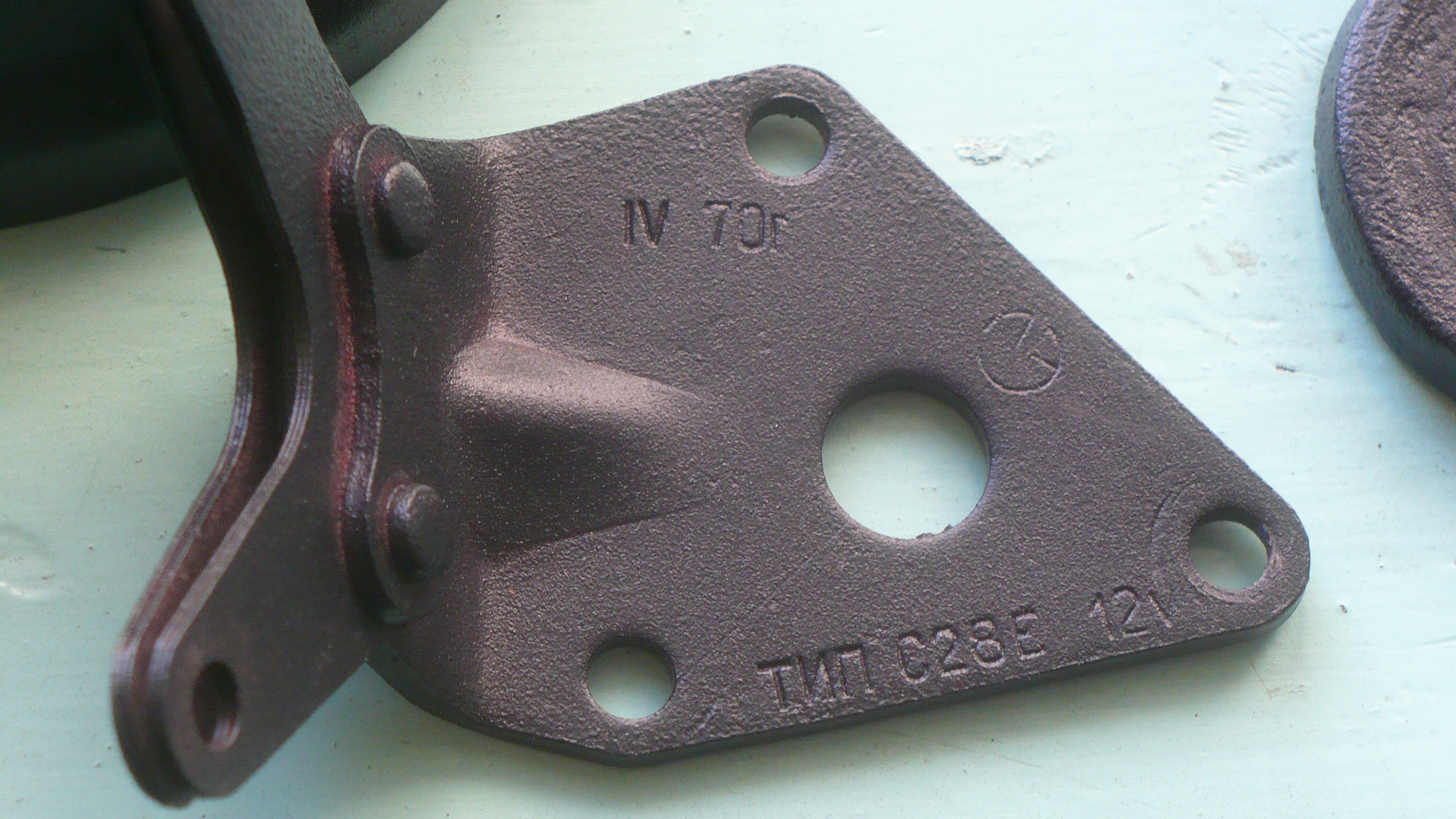

… Спасибоsmile.gif Приду домой - рассмотрю точно. А что это за хитрая П-образная шпилька на фото вверху справа?

Да, рассмотрел эти дудки - тревога кажись ложная, вроде все на месте. Но: не такие онм у меня. Кроншьейн на фото имеет вид равностороннего треугольника с отверстием посредине. на моих же эти трегольники как бы немного сплюснутые с боков и отверстия нет.

А это у тебя наверное первой-второй серии. Посмотри на маленькое фото вверху, там на креплении выбиты месяц и год выпуска IV70г., у тебя должна быть на этом месте выбита дата до 1962г. (Спасибо Роме Рамштайну за науку).
