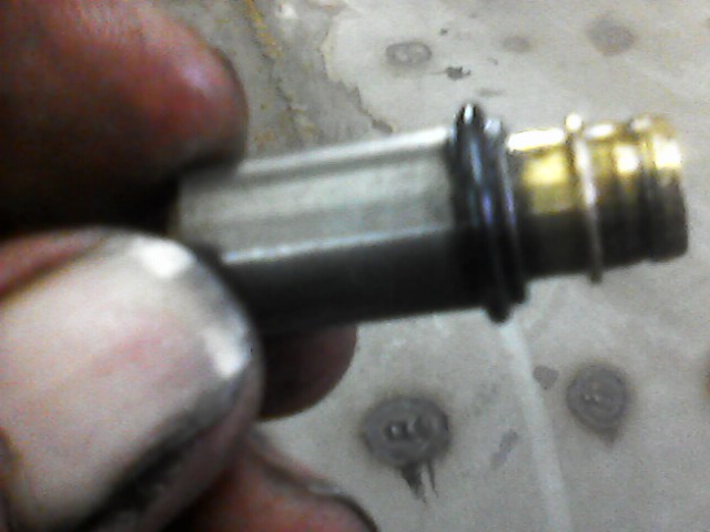

СНЯЛ С головы змз-406 вот такие втулкиПрикреплённое изображение сделать в домашних условиях имея под рукой токарный станок не смог запорол SM направляющую.
