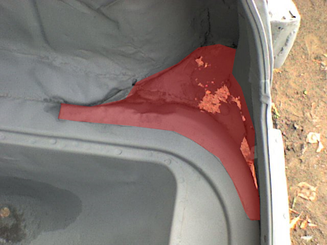

Я заню smile.gif Буду искать, спасибо! А что думаете по поводу части которую я обвел зеленым? Красными стрелками обозначены сквозные отверстия, справа там толстый слой олова.Прикреплённое изображение

Из олова проблему не делай - это "проделки" завода.

Был(а): 2021.06.13 10:04
Та не, я это все прекрасно понимаю. Я просто не точно формулирую. Вот как нужно было. Часть, выделеную зеленым лучше поменять? Или растопить олово и поглядеть что с металлом по дним? Мне кажется, что если растопить олово, то там ничего не останеться. На доноре часть выделеная зеленым в норм состоянии, хотя это конечно поверхностный осмотр.

Ненадо топить олово. Ты боишься что там иржа? Врядли. Если сильно уж хочется заглянуть под олово, то расковыряй чемто острым в нескольких местах до металла для пробы.

Та там дыры сквозные в 3х местах! Загалядывая с багажника сложно что-то сказать, вокруг дыр даже ржи небыло! Ну если не менять зеленую деталь, то как ее варить?

Зеленой детали нет. Деталь есть от стыка до стыка, варится не сложно (У меня как раз эта деталь переваривалась после удара) А вот то что выше стыка, это к жестянщику smile.gif

Зеленой детали нет. Деталь есть от стыка до стыка, варится не сложно. А вот то что выше стыка, это к жестянщику smile.gif
Это я тоже понимаю, но то, что делает жестянщик тоже деталью называется smile.gif Думете стоит менять?

Ну ту деталь которая "от стыка до стыка" и ее еще пока можно найти (хоть и прийдется усилено поискать) я бы рекомендовал заменить т.к. латать ее будет очень нелегко. А то что выше нее заменить не проблема рукастому человеку и это латкой называется а не деталью biggrin.gif

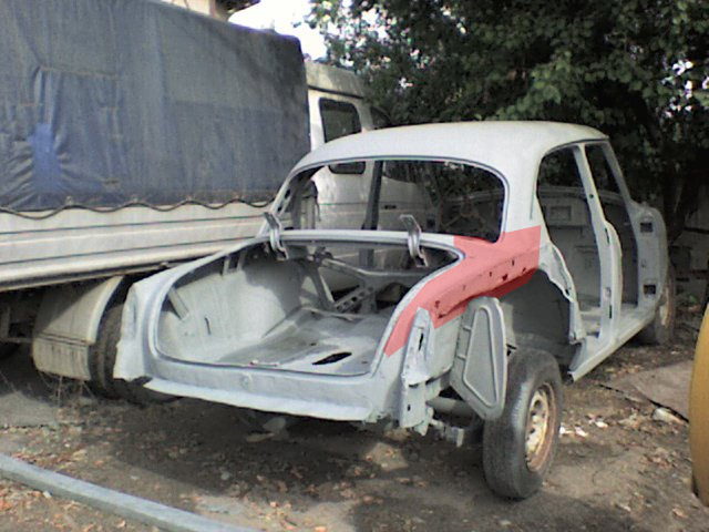

На счёт "задницу отрезать - приварить другую" - мастера, которые мне делали Волгу такие дела не очень рекомендовали. Причина - не факт, что "донорская задница" ( 04000000.gif ) (а крайне маловероятно найти новые детали всем комплектом - тут как повезёт) будет такой же : машины за свою жизнь претерпевают различные моменты "притирки" (- ближайшая аналогия - разношеный кроссовок), и даже более мелкие детали типа дверей \ крыльев не всегда подходят с одной машины на другую, а тут такая крупнЬ smile.gif.
Изначально при моём проекте, мастера просили новые запчасти - чтобы не мучаться с ремонтом насквозь проржавевших мест. По результатам же окончательной подгонки \ выставления зазоров мастера сказали, что в итоге по затратам лучше было чинить родные крылья \ двери, чем иметь мороку с подгонкой других деталей (мою разбирали \ собирали 6 раз).
Естественно, если не планируется создание "выставочного" экземпляра - для "разъездной" машины действительно дешевле заменить детали на ремонтные, и не заморачиваться с миллиметрами.
Т.е., исходя из моего опыта - наверное, лучше таки чинить.
Ramshteine
сообщение 2010.09.29 20:30
Сообщение #54
Имя: Роман
Из: Киев, Голосеево
Был(а): 2026.07.13 22:10
На счёт "задницу отрезать - приварить другую" Ну тут не крыло поменять на новое, все четко подгоняется по размерам. Просто достаточно сложная операция требующая большой точности, иначе колеса криво стоять могут потом и тп. Ну а по подгонке новых деталей есть такое дело, зато если хорошо подогнать то еще долго можно не переживать за ржавчину. Конечно быстрее старое подогнанное железо выставить, ну а сколько те бутерброды из сварки проживут?

Оохохохохо, голова кругом, сколько людей столько и мнений, надо пойти развеяться, а то уже несколько месяцев только об одном и думаю, о машине конечно smile.gif Кузовщину оставлю всю родную, она вроде в порядке, хотя есть и новая. Время поджимает тоже, жестянщику не могу ответить уже месяц, что нужно делать. Найти бы хорошего мастера, с опытом, а то я не в зуб ногой, а мнения все разные sad.gif

alwert
сообщение 2010.09.29 21:12
Сообщение #56
…Просто достаточно сложная операция требующая большой точности, иначе колеса криво стоять могут потом и тп…
Вот, Рома, я ж об этом и говорю smile.gif . В чьём-то бортжурнале было описано, как не становилась "донорская" крыша - по 3-м точкам из 6-ти обязательно где-то не сходилось.
Я рассматриваю проблему с той стороны, что склада "отрезанных донорских задниц" нет по определению - т.е. она будет одна , со своими обязательными "траблами". Значит, квалификация мастера должна быть просто виртуозная, чтобы:
а) определить наличие \ устранимость этих "траблов" на "донорской заднице" (не чищенной - не будешь же чистить за 1000 гривен каждую потенциальную задницу с неизвестной вероятностью)
б) определить приблизительно возможность совместимости этих "траблов" с "траблами" на существующей машине - "рецепиенте"
в) таки в результате качественно скрестить оба эти куска - уже без "траблов"(!!)
в1) потом правильно поставить заднее оперение и "свести" его вместе с остальным кузовом.
Естественно, всё это можно сделать - но уровень (И ЦЕНА, и опыт) специалиста должен быть на порядков несколько выше обычного качественного жестянщика, умеющего выколотить и поставить латку (-тки) на дырку.
А после столь качественной пескоструйки видно абсолютно всё поле работ - уже без сюрпризов, там "бутерброд" делать не придётся.
Ramshteine
сообщение 2010.09.30 8:01
Сообщение #57
Имя: Роман
Из: Киев, Голосеево
"Естественно, всё это можно сделать - но уровень (И ЦЕНА, и опыт) специалиста должен быть на порядков несколько выше обычного качественного жестянщика, умеющего выколотить и поставить латку (-тки) на дырку.
А после столь качественной пескоструйки видно абсолютно всё поле работ - уже без сюрпризов, там "бутерброд" делать не придётся."
Александр, естественно такую работу должен делать профи))) Хотя я возможно буду пытаться сам, 90% что буду донорскую попу варить. Ну а бутерброд имеется ввиду убитое железо. У меня например все железо на выброс так как все из латок и десятки килограмм шпакли. Конечно если у кого нормальная кузовщина требующая мелкого ремонта то лучше ее оставить))
