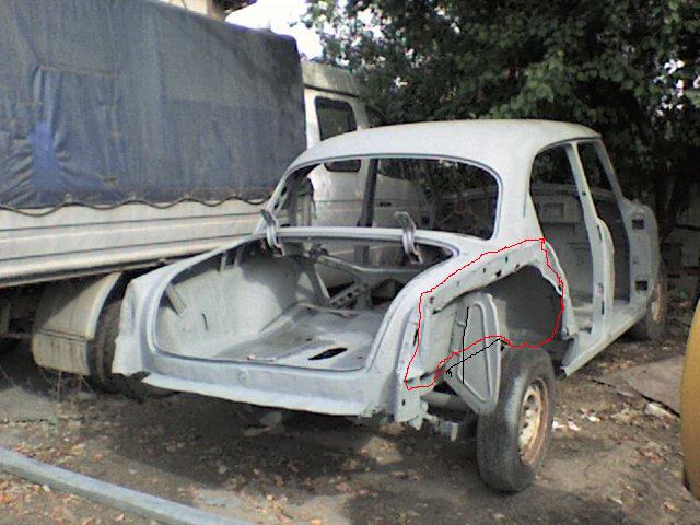

И так я забрал машину с пескоструйки. Результат как порадовал так и огорчил. Порадовало то, что найденные мной дыры не стали больше, а новых не так уж много нашлось. Огорчила цена, которая оказалась большей, чем я ожидал и количество ужасной сварки от предыдущих хозяев.
Цена пескоструйки и грунтовки цинковым грунтом - 4148грн. Фотик забыл дома, поэтому фото с телефона. Зад у машины как из одного места smile.gif Остальное норм, днище все целое, лонжероны тоже, в левом есть маленькая трещина, нужно сварщику смотреть.

Зад у машины действительно слабенький. Он не только ржавый, но и был ударен справа (несильно, но есть такое дело). Надо постараться найти задние брызговики, к которым прикручены крылья.

Да, зад удручающий, по пескоструйке мне кажется дороговато. Но тут и грунт не дешовый пошел. У меня тоже жопа в машине битая и гнилая, правда меньше чем у тебя, для себя думаю нормальную заднюю часть вварить вместо всего месива что там есть, подумай над этим. На выходе может быть и дешевле и более долговечней.

Да, был удараен, знаю еще от прошлого хозяина, и не только в зад, и не только спарава smile.gif Справа сзади снатиметра 2 олова, слева - пол тонны шпаклевки + колхозная сварка и рихтовка. Я действительно ожидал, что будет хуже. А по поводу амортизаторов может дело в том, что перед разгрузился? Я еще с подвеской не подружился пока и затрудняюсь что-то сказать smile.gif
Правую заднюю деталь от фары до стойки, захватив часть брызговика, должен сделать жестянщик. Но слева там тоже все плохо, возможно ли полностью заменить брызговики без вреда геометрии? Ну или хотябы место крепления крыла с частью, прилегающек к желобу багажника?

Брызговик - это та деталь, которую я обвел красным. Их (левый + праваый) надо постараться найти - они еще попадаются иногда. Также надо найти заднюю панель.
