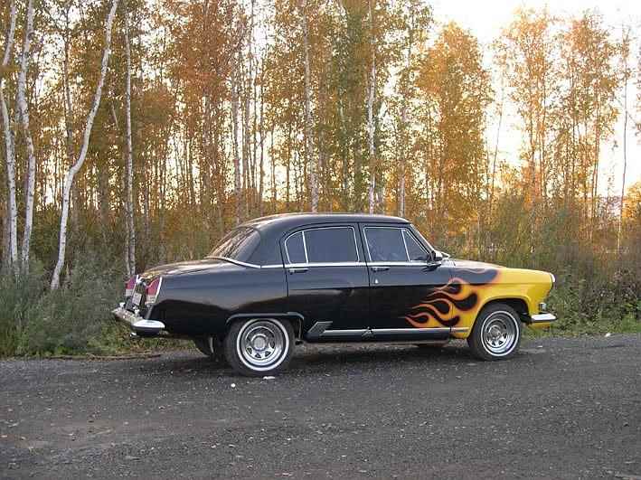

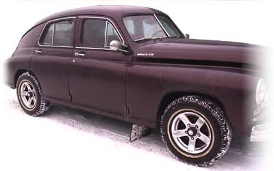

Вот пример использования Викомовских дисков, помоему совсем не плохо.

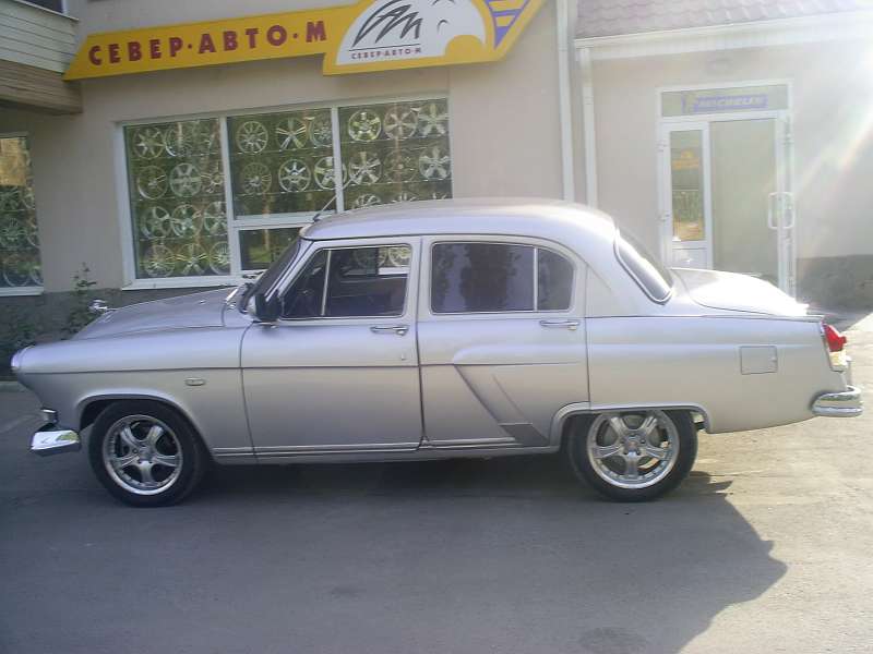

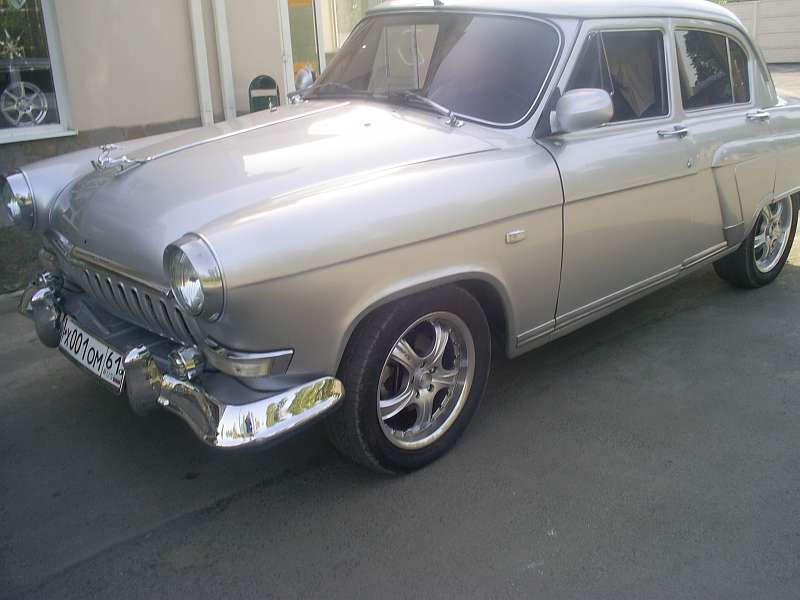

У серебристой Волги передние тормоза дисковые… Поэтому на дисках другой вылет и ступица другая… Похоже, подвеска от более поздних Волг.

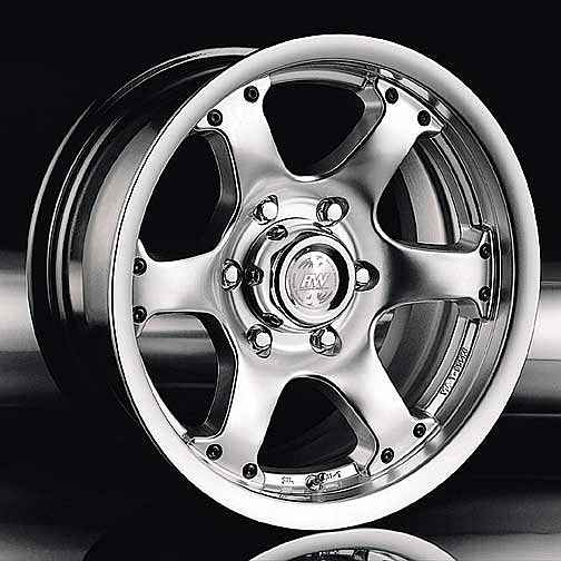

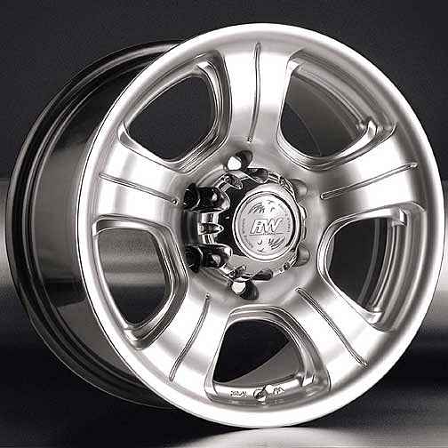

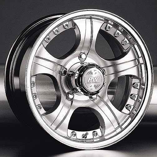

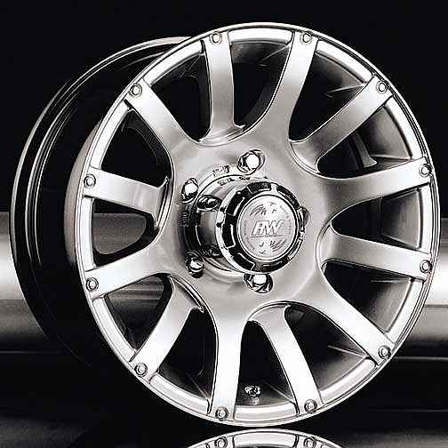

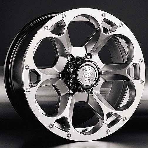

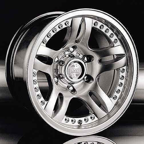

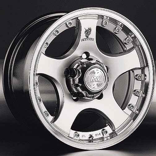

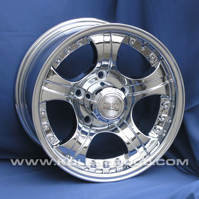

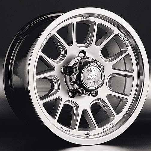

Racing Wheels H152
Racing Wheels H154
Racing Wheels H169
Racing Wheels H267
Racing Wheels H276
Racing Wheels H338
Racing Wheels H323
Racing Wheels H324
Dotz Dakar

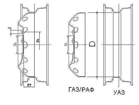

Сообщение #97
Есть УАЗовский диск колеск 6J*15" и если РАФовский имеет крепление под колпак ГАЗ-21 то можно поработать с КрКЗ в плане изготовления малой партии колес скрестив обод УАЗа со ступичной частью РАФ ?!. Естественно все это возможно при равенстве диаметров -D, (нет КД под рукой но есть надежда на это). В былые времена мы там заказывали малые партии разных "спец" колес wink.gif

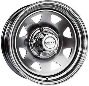

Вот вам и Dotz Dakar. Вроде неплохо
сообщение 2008.09.22 20:36
Сообщение #99
Был(а): 2026.10.23 20:34 (Сегодня)
Как ни странно, ничего так…
