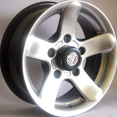

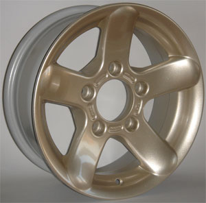

Разнообразные проставки пагубно влияют в первую очередь на подшипники ступиц колес.Насколько мне известно характеристики ГАЗ-21 диска таковы 5*139,7*108 вылет 0. Газовский размер расположения шпилек 139,7 довольно редкий.Литое колесо которое без переделок , проставок и тд. ставится на наши "Волги" это Виком 6j-15*139,7 Et 0 Арт. 106-А УАЗ.
Проблема в том что эти диски на Украину официально не поставляются . Я связывался сам с фирмой Викомдиск. Мелкие клиенты вроде меня их конечно не интересуют. Я прощитывал цену комплекта в гривнях получилось 1700-1800 гривень за 4-ре диска.Хотел бы поставить на не оригинал.
Кто что думает по этому поводу?
