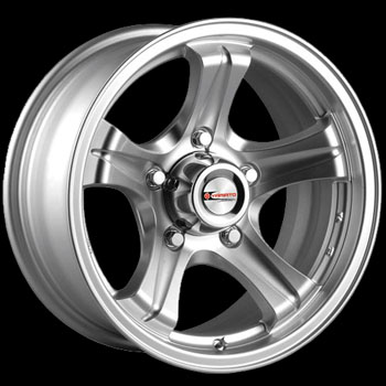

Yamato Musasi 6,0x15/5x139,7 D110,5 ET0
Gunther
