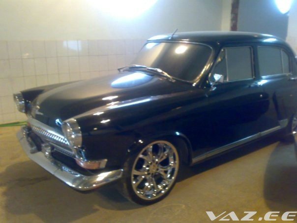

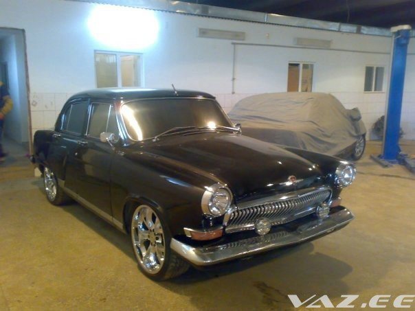

Спасибо, Славик ). Они мне тоже очень нравятся smile.gif . С крыльями ничего делать не надо, они становятся через проставки и ет (вылет) убирается с помощью проставок ).
На них одевается резина 235-50Р17, или 245-50 Р17
Такие стоят от 500 у.е. за 4 колеса, встречаются очень редко .

Я лично себе недавно купил диски с БМВ 17"-вые, становятся через переходные проставки со ступицы 5х139.7 на 5х120 толщиной 20 мм.
Вылет 20 мм., ширина 8 дюймов, диски сборные .
Диски BBS RC 090 .
В конце будут такими как на последнем фото .

Вылет составляет 20 мм .
Вот они :
http://felgenkatalog.auto-treff.com/ - styling 5
