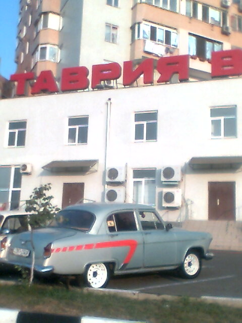

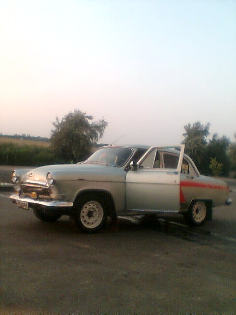

Да. rolleyes.gif Я что-то выпендривался два года, всё высматривал да вынюхивал, как то по фото Виком мну не пёр. Всё норовил что-нить урвать эдакое, как всегда. В итоге поехал на рынок и купил комплект, в натуре понравилось куда больше, чем на фото в интернете. ninja.gif Опять же развал-схождение ставить одно удовольствие и машину колбасить перестало. Послезавтра снова в Новгород покачуся типа в командировку. rolleyes.gif Предвкушаю уже. Полёт. rolleyes.gif

Красиво, а идея покрасить тормозные барабаны в белый цвет вообще просто супер! Понравилось, нет слов appl0000.gif ! Если не секрет - сколько отдали за них? И не мало важно - никаких проставок и переделок!

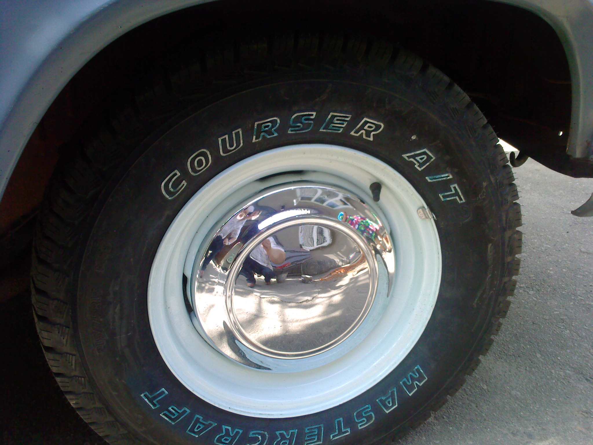

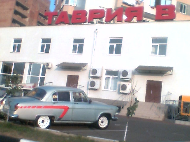

Да, rolleyes.gif данное дизайнерское решение было навеяно белыми оригинальными дисками и темой флипперов на колёсах Газ-21. rolleyes.gif Ржавые тормозные барабаны - это быдлота. rolleyes.gif Чёрные тормозные барабаны - это чернуха. Красные - пошлость. Белые - эксклюзив.))) По крайней мере лично я ещё ничего подобного не видел. ninja.gif
3000 рупий за один диск, стало быть 12000 рупий за всё, то-есть 400 у.е. Хочу заметить, что Виком-106 не продают на каждом углу. Я ездил на авторынок на ул. Фучика, обошёл штук 10 торговых точек по колёсам, (надо сказать, что дисков с нулевым вылетом и нашей розеткой просто дохрена, только у них у всех либо ширина 7,5 дюймов, либо радиус уже R16, то-есть поставить R16 на низкопрофильной резине на Газ-21 кажется не проблема huh.gif ) из которых только в одной нашлась эта модель, причём последний комплект. Продавцы объясняют это тем, что Волга - представитель вымершего вида, поэтому такие колёса мало кто спрашивает, соответственно их и не возят. О как. bomb.gif
Проставки там есть на переднем мосту (бордовое на фото белого барабана - это не барабан покрашен, это проставка). Виком на сантиметр шире оригинальных дисков в каждую сторону, так что без них он будет цеплять за верхнюю головку стойки. Положение можно исправить эксцентриковой верхней втулкой.
У мну подвеска на сайлент-блоках, поэтому здесь ещё критичнее наличие верхней эксцентриковой оси. Иначе диск будет цеплять ещё и за гайки оси в крайних положениях. А так всё выставляется по месту и регулируется.

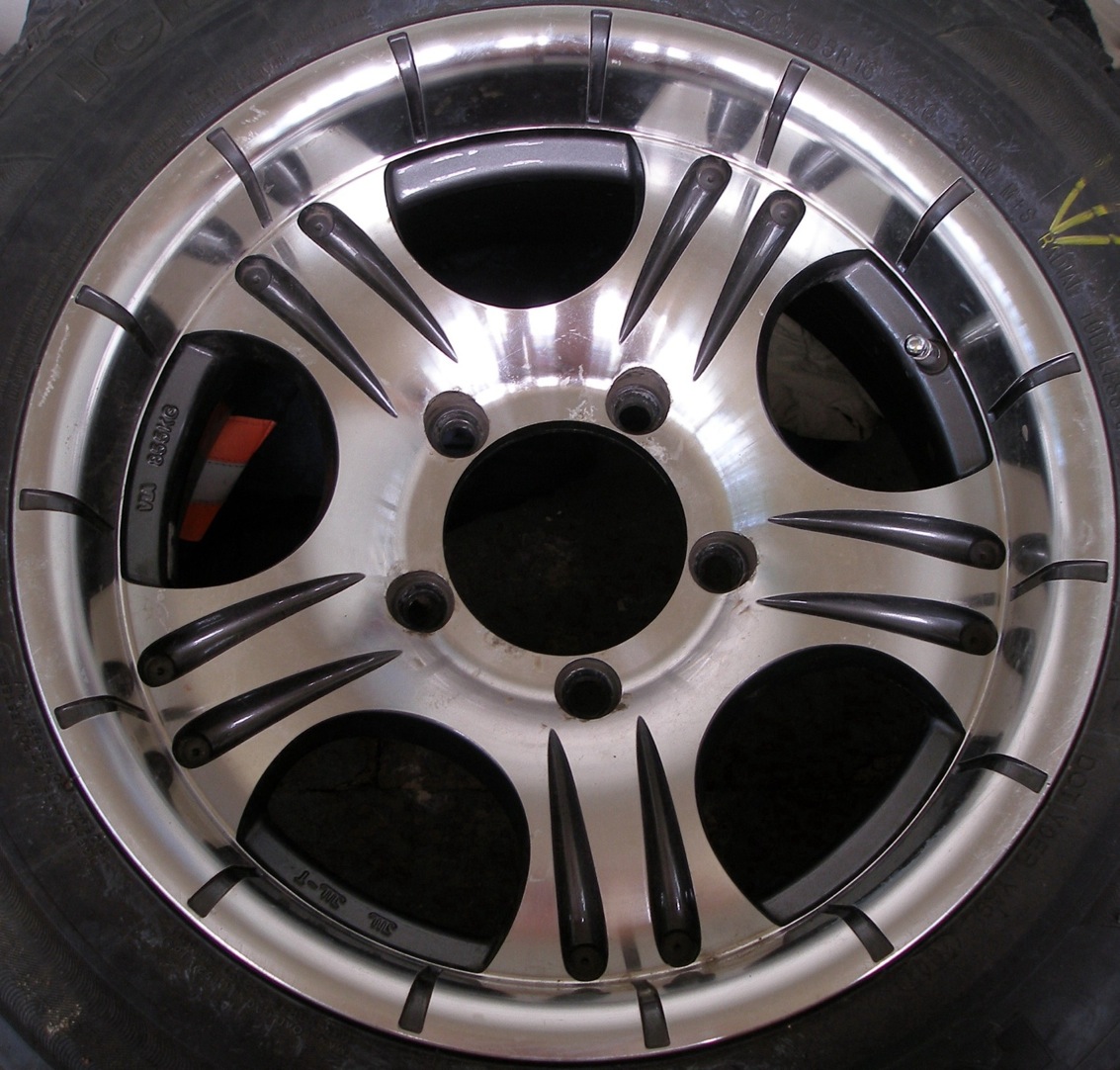

Резину надо 205\75 не меньше для этих дисков и только тогда машинка будет смотреться!

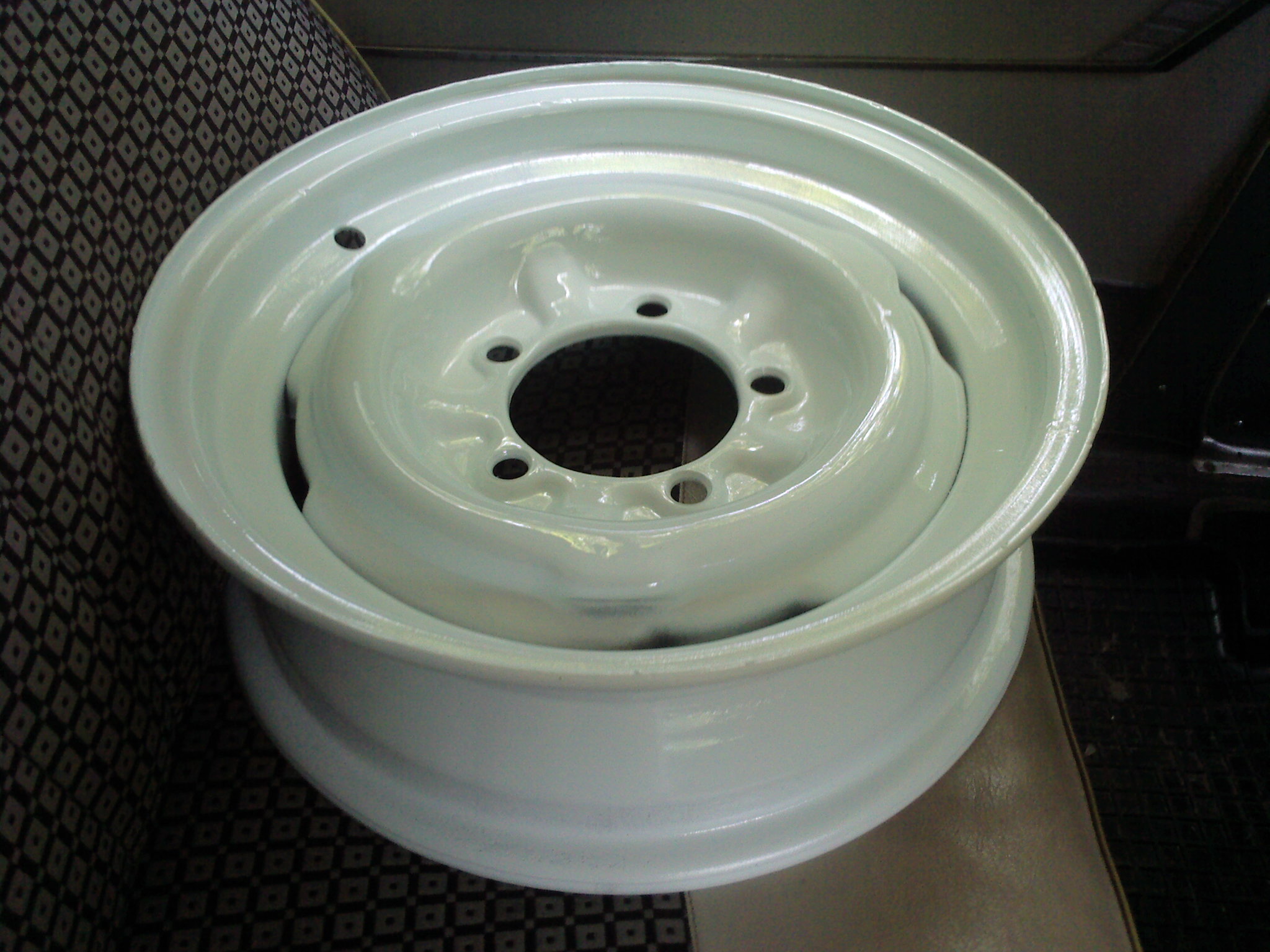

Покрасил родные диски. 5шт. Два пришлось прокатать 40гр. за шт. Пескоструй 100гр. за все. Покраска 380гр. за все. Итого 560гр. Зацените
сообщение 2010.06.22 21:05
Сообщение #270
Дороговато вышло, но зато красота. Ничто не может быть лучше родных дисков с колпаками!

Мне трудно дать комменты по родной подвеске, у меня переделанная на сайлент-блоки, но шпильки я не менял, там нормальный кусок резьбы ещё остаётся, на мой взгляд - не надо ничего менять. Проставки спереди по 5 мм из старых тормозных барабанов.
Столкнулся с проблемой цепляния обода диска за гайки крепления верхней оси сайлентблоков в крайних положениях. Пришлось перетачивать верхнюю ось с прямой на эксцентриковую (из нержавейки сделали) и смещать таким образом гайки вниз, тогда диск на них "одевается" без вреда для радиуса разворота. Никаких проблем с шаровыми опорами рулевых тяг нет.
Короче, надо просто брать, ставить и смотреть по месту. Колёса получаются действительно козырные (в сочетании с крашенными белым барабанами) - это мне абсолютно все говорят. Стоящее дело. cool.gif

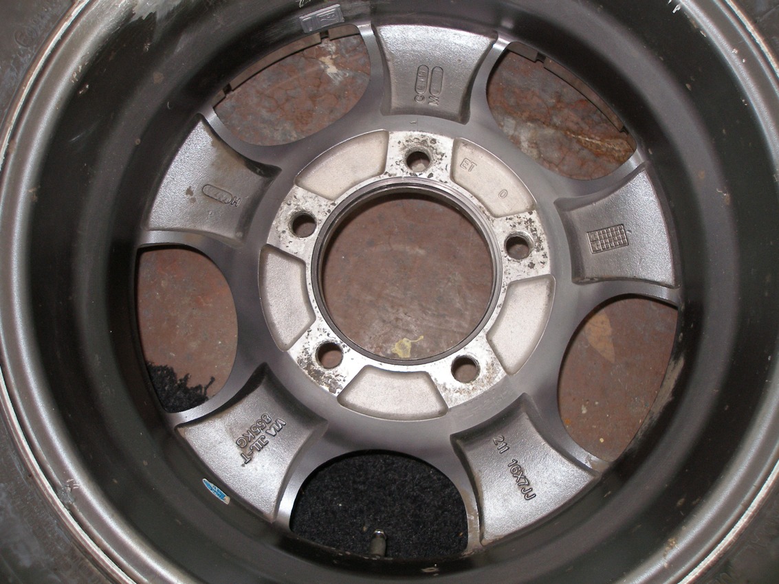

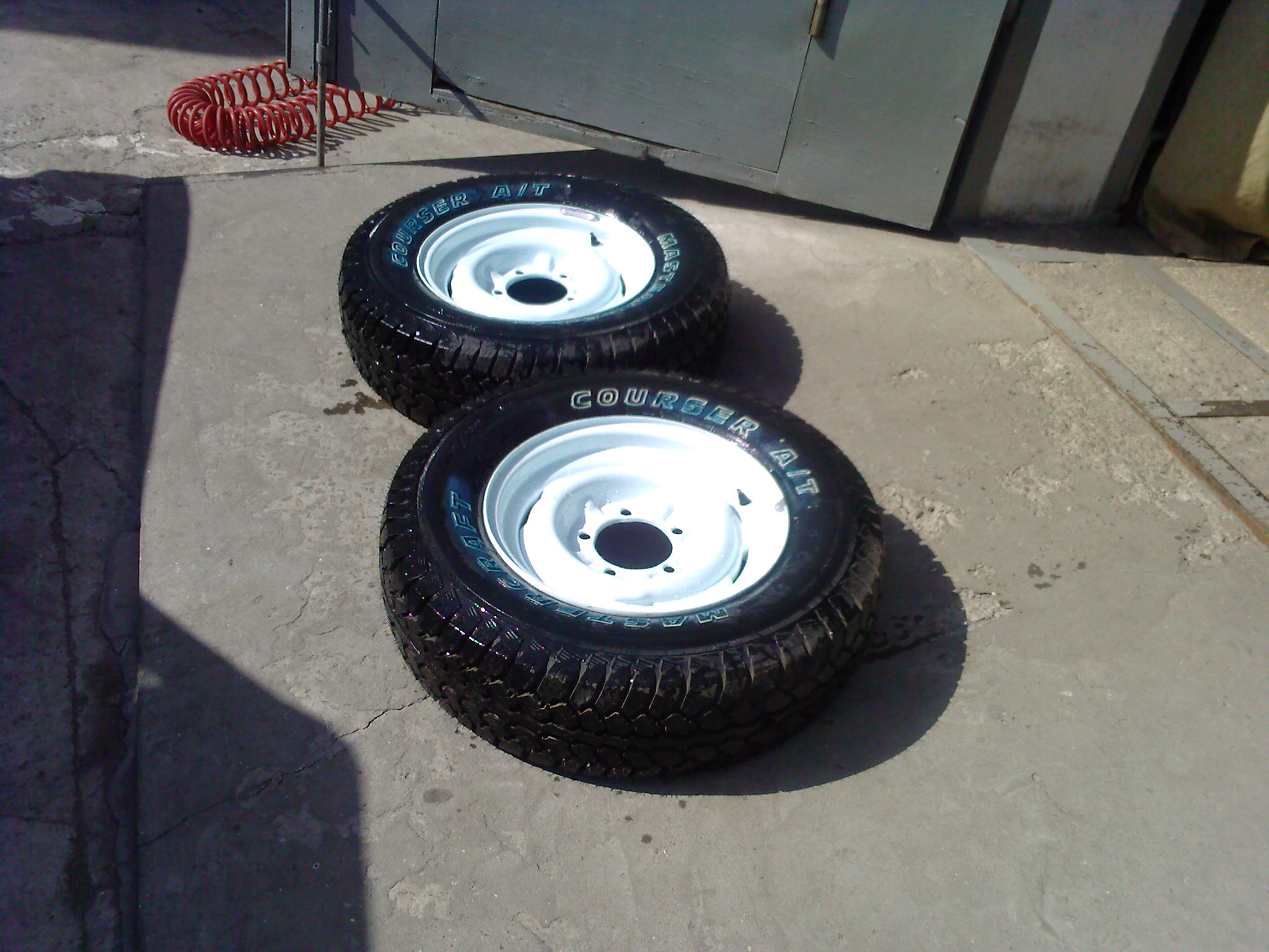

А я себе оставил наконец-то 2 недели назад колеса от Соболя, Уаза, 6jx16, передние - ет 17, задние ет 22, полет нормальный ). Правда маловаты мне, так что продаю их ). Стоят проставки на каждом колесе спереди по 17 мм.,сзади 5 мм. на каждом колесе . Резина обута 215-60Р16 Йокогама, приехала с Иппонии . Диски не катаны, не крашены .

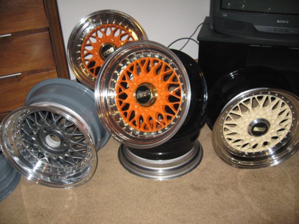

А при минимуме переделок(проставок и прочего) кто-нибудь ставил? Что ставил?
Димыч
сообщение 2010.12.16 10:11
Сообщение #280
Авто: ГАЗ-21Р '1966 (уже нет)
Был(а): 2016.11.21 10:55

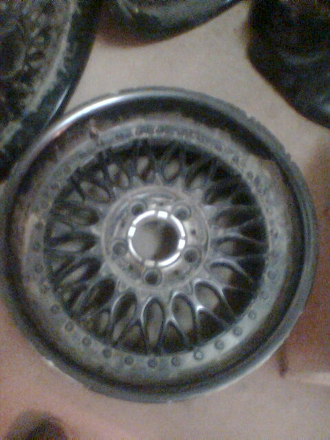

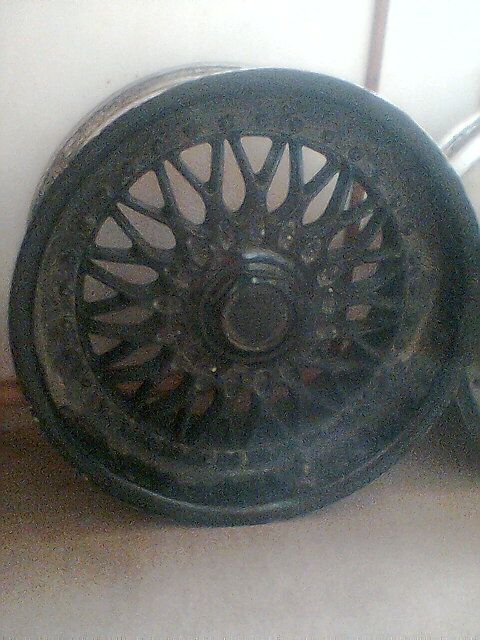

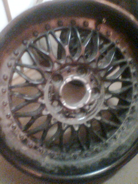

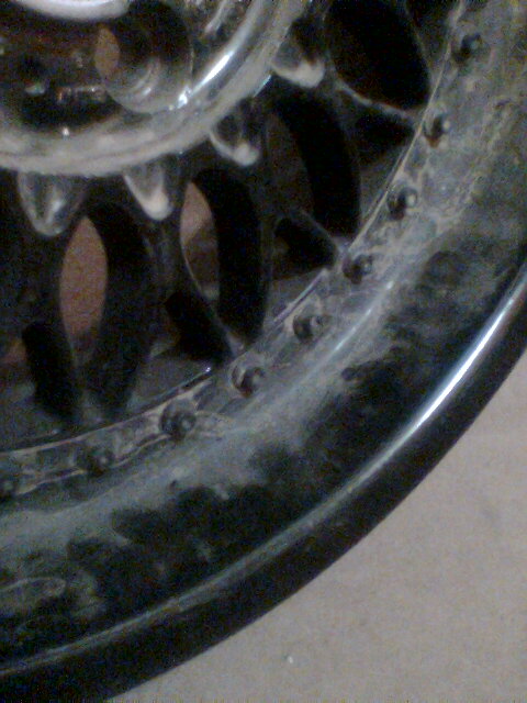

Я лично себе недавно купил диски с БМВ 17"-вые, становятся через переходные проставки со ступицы 5х139.7 на 5х120 толщиной 20 мм.
Вылет 20 мм., ширина 8 дюймов, диски сборные .
Диски BBS RC 090 .
В конце будут такими как на последнем фото .
