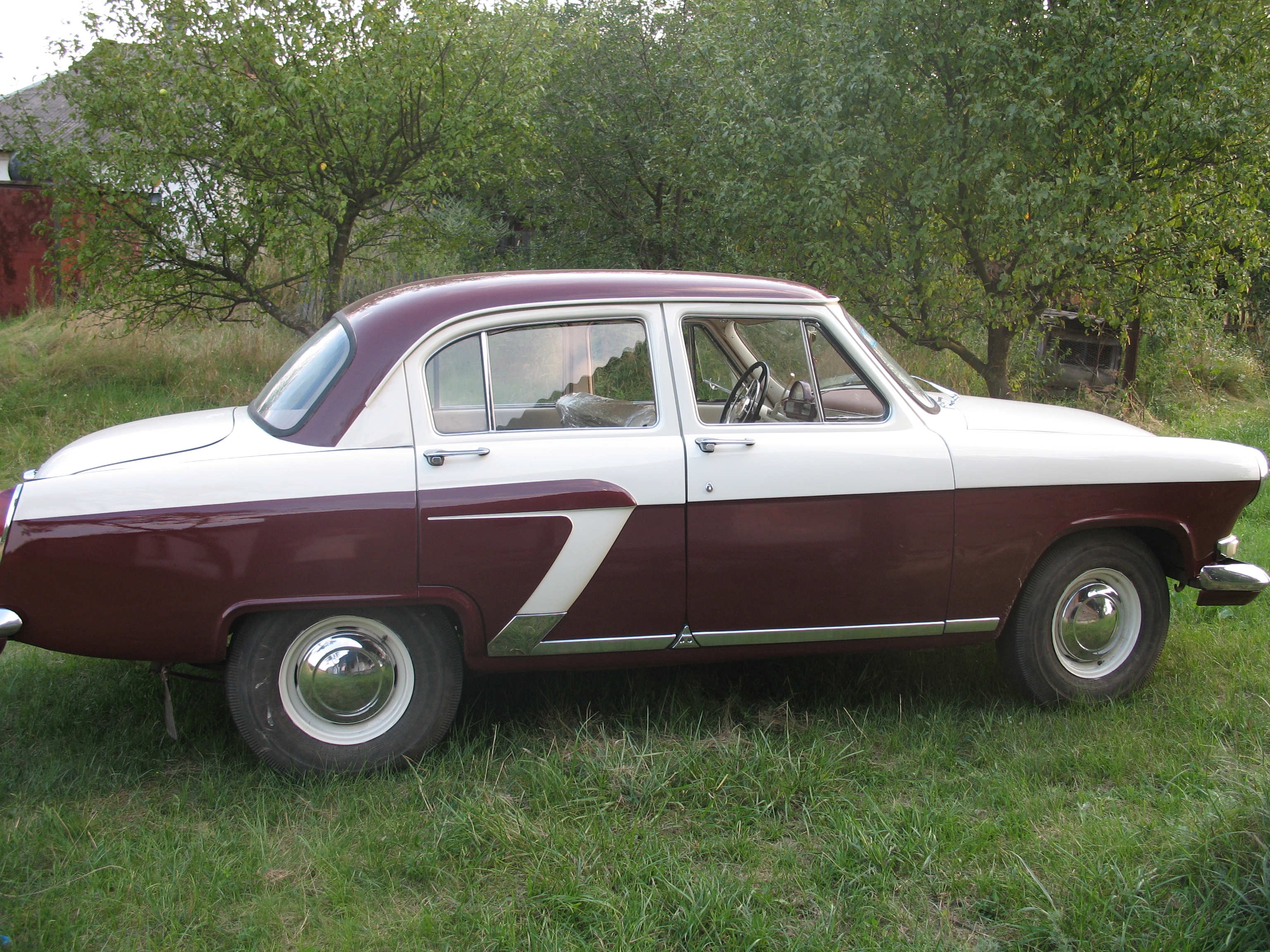

Машина по паспорту синяя? Как ГАИ смотрит на двухцветную окраску? Проблем не будет? Вопрос связан с тем, что в автомобиль получился приблизительно 50/50 бело-голубой
Oldfan
сообщение 2010.04.07 11:34
Имя: Андрей Орлеан
Авто: ГАЗ-21 '1963/2007
Был(а): 2018.02.21 7:05
Я свою сначала красил, а потом перерегистрировал. В техпаспорте написали цвет - бежевый,
а в особливих примітках - комбінований з червоним

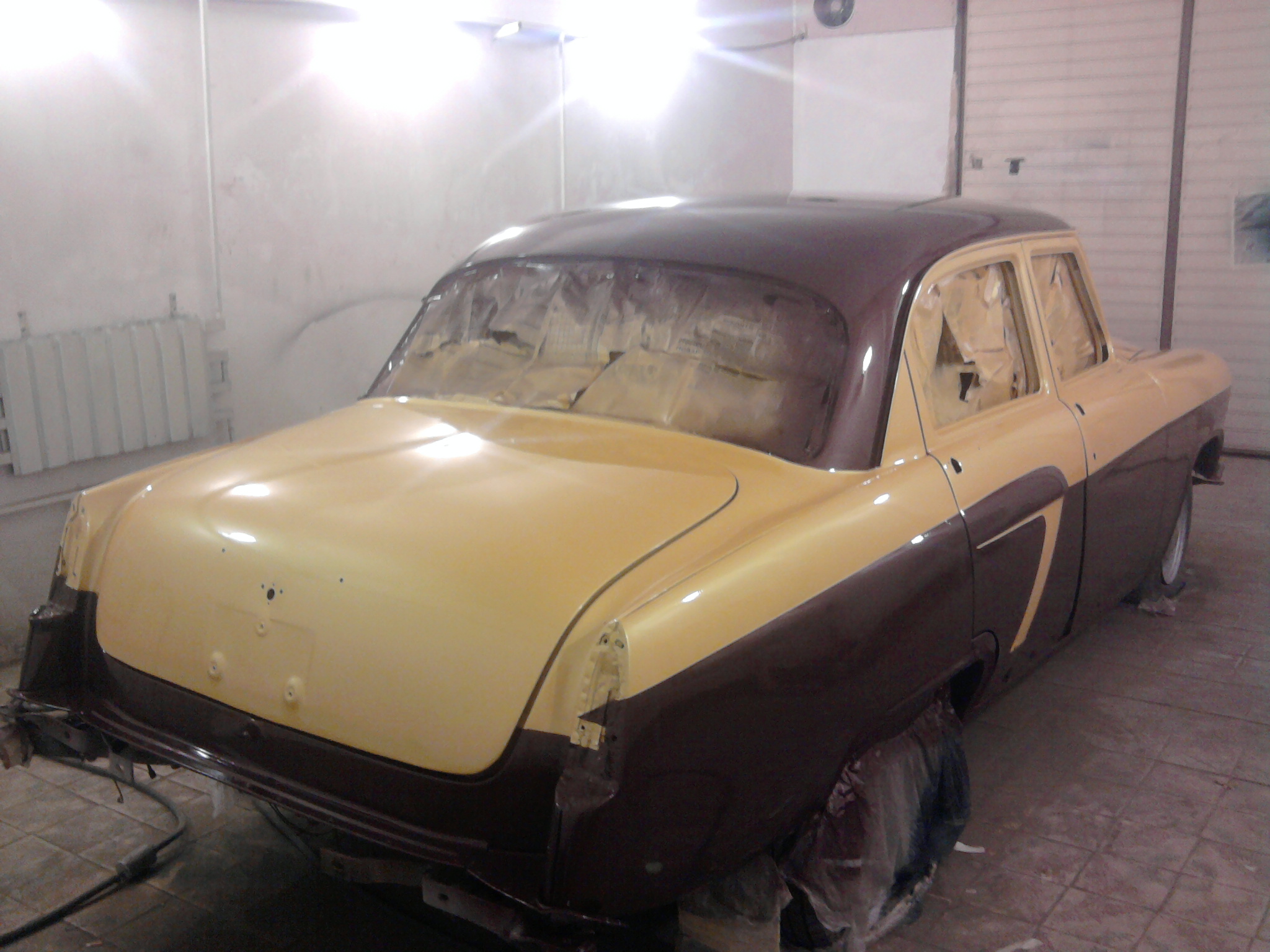

Мой вариант:
сообщение 2011.06.15 8:31
Мне тоже нравятся такие тона. Сколько денег ушло на покраску?
У Падерина, вроде бы, окраска заканчивается по вертикальному шву заднего крыла.
У кого есть какая нибудь информация? Ну очень нужно.
Именно так - во всех проспектах, начиная с первых выпусков вся жопа одного цвета, т.е. граница разделения по вертикальному шву.
