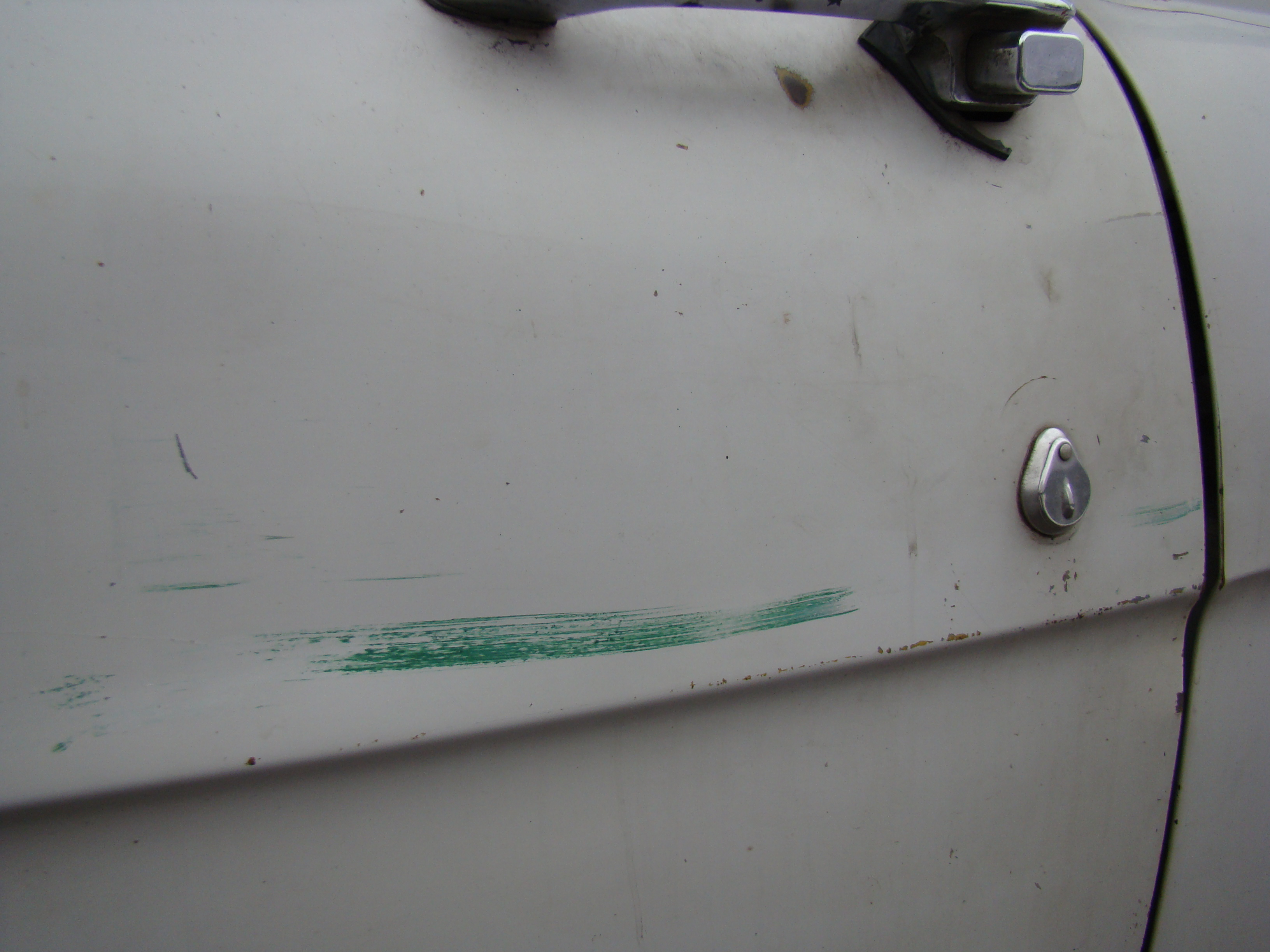

Собственно, случился казус месяц назад. При заезде на дворовую площадку, в сложных метео условиях, водительской дверью по касательной был задет старый деревянный полугнилой почтовый ящик, закреплённый на внутренней плоскости ворот, и окрашенный в зелёный цвет, очевидно, маслянной краской.
Вот результат mad.gif :
В результате, плоскость двери еле-еле искажена, а остатки старой маслянной краски пересели с почтового ящика на дверь. И теперь являются трудноустранимыми. Под остатками краски автомобильная сокрее всего не повреждена.
Пытался удалить.
  1. Пальцем, смоченным дождевой водой - начало размываться но слабо и очень неэффективно (палец греется и устаёт). laugh.gif
  2. Растворитель для олиф и красок (безприкурсорный) - не даёт эффекта совсем.
  3. Уайтспирит (правда он хранился в летней кухне и крышечка закрыта была не плотно, может выдохся, и явно просрочен) - эффект не лучше чем от пальца. laugh.gif
Чем его ещё можно попытаться снять? Сроительного фена нет да и побаиваюсь за родную краску.
Шлифовать тоже как-то не хочется, тем более тоже не оснащён техникой соответствующей.
Ребята, помогите пожалуйста побороть.

Stirlitz   646 растворитель должен помочь.   2010.02.28 15:24
Garage   Резинкой попробуй, если растворитель не поможет(хо...   2010.02.28 15:25
Стас   646 растворитель должен помочь. А он к родной кр...   2010.02.28 15:29
Stirlitz   Старая, хорошо высохшая автомобильная краска уязви...   2010.02.28 15:31
Стас   Старая, хорошо высохшая автомобильная краска уязв...   2010.02.28 15:34
Stirlitz   На всякий случай оговорюсь, что растворитель раств...   2010.02.28 15:36
6-String Samurai   В крайнем случае стоило бы заехать к малярам. Они ...   2010.02.28 15:45
Mayor   Если найдешь какую нибудь полировку для старых пок...   2010.02.28 16:22
Стас   На всякий случай оговорюсь, что растворитель раст...   2010.02.28 16:59
Stirlitz   Всё произошло так быстро, что возникает вопрос, а ...   2010.02.28 17:41
Стас   Всё произошло так быстро, что возникает вопрос, а...   2010.02.28 18:04
Mayor   Осталось акуратненько выдавить вмятину.   2010.02.28 18:44
Стас   Осталось акуратненько выдавить вмятину. Ага, зао...   2010.02.28 19:54
oldbmw   РС-2 преднпзначен для снятия масляных красок. Дей...   2010.02.28 20:10
Стас   РС-2 преднпзначен для снятия масляных красок. Де...   2010.03.01 0:25
Михаил   Что-то помнится мне смутно, что РС-2 - это то же, ...   2010.03.01 9:36
oldbmw   РС -2 относится к *тяжелым* растворителям. Там же...   2010.03.01 9:47
