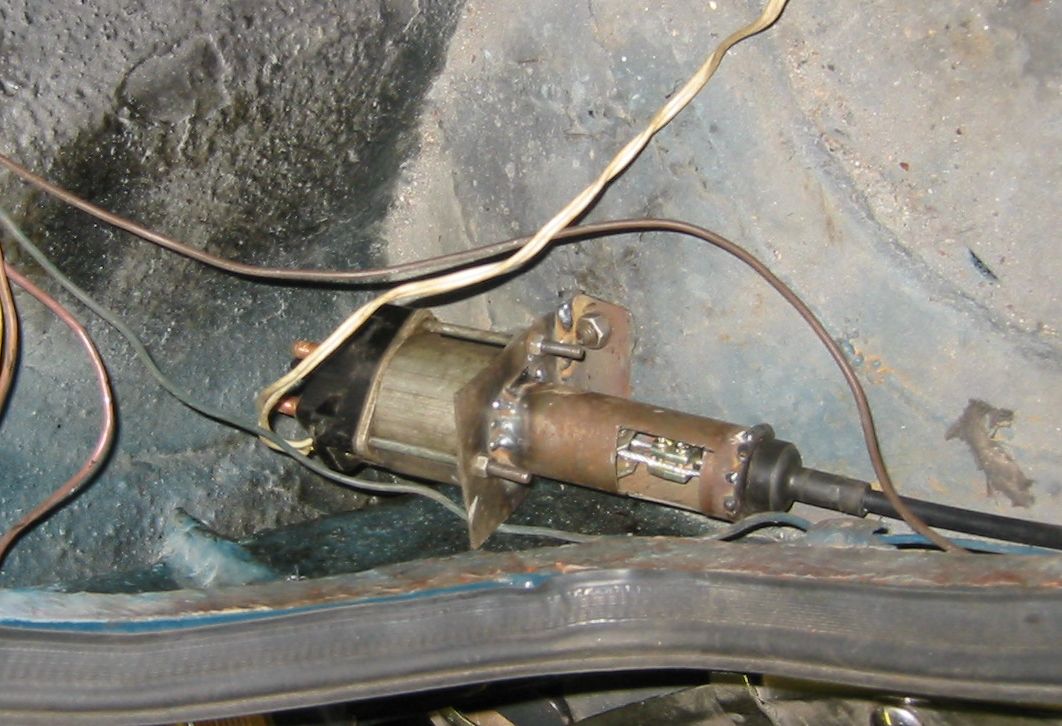

Поставил соленоид открытия багажника от кнопки в салоне, и от сигнализации (есть на некоторых такая фича).
Работает отлично. Есть и недостатки. В качестве соленоида применял втягивающее от ВАЗовского стартера (классики). Ток который потребляет эта фигень около 15-20 ампер. Поэтому надо будет ставить реле на него, а релюшкой управлять кнопкой/сигналкой. Пока проводки на машене нет, точнее она в процессе прокладки, предусматриваю все что душе угодно, поэтому проблем нет.
Бюджет установки:
-втягивающее 15 грн.
-тросик газа ВАЗ-2108 15 грн.
- услуги КЕМПа нахаляву smile.gif (сейчас выложу мануал по нему).

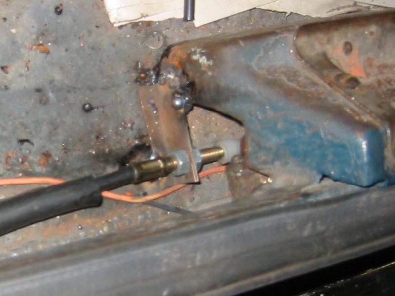

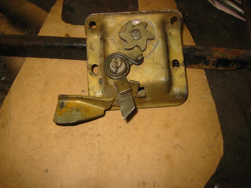

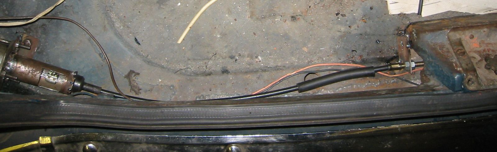

Доработке подвержен сам замок к которому надо доварить тягу что бы тросик выходил в сторону, все видно на фото. Что и как добавлялось к соленоиду так же видно на фото. Если что подробней надо, спрашивайте. Жимок для фиксации тросика в втягивающем от центрального замка, остатки использовал.

Штирлиц, крупнее нельзя, крышка багажника не дает дальше фотоаппарат удалить smile.gif
На фото внизу вроде видно все. Точнее по месту. Просто лишнее отрезал, т.к. размер фото близок в 400 кб. Траффик лимитирован.
Там все просто, по месту разберешься.

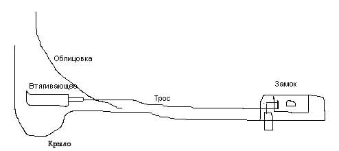

Может так понятнее будет, на схемке (извиняюсь за качество, в пайнте от руки изобразил).
Лично я понял так.
Если сохранилась оригинальная обивка багажника, само реле должно спрятаться за нее наверное. Трос тоже не сильно виден.
А что там к замку самому приделано для крепления тросика? Разве трос нельзя напрямую закрепить за защелку? Не хватает мощности втягивания для разблокировки звездочки, что ли?

Михаил, за исключением пару моментов. Обшивки оригинальной у меня нет. Но я думаю что она должна полностью закрыть собой трос.
Силы у втягивающего хватает в любом случае. Я и пружину с втягивающего не снимал. А за защелку закрепить можно, первоначально так и планировал, НО тогда трос будет ити в в бок, а в глубину багажника, короче в ту сторону куда кнопку нажимаешь открытия багажника. А ложить трос посреди багажника нехотелось. Для этого к замку приварил пластину, как показано на фото в сообщении номер 9. (только там не сварка, а просто приложил что бы было видно, т.к. рабочее уже на машине). Если снять свое с багажника, то все видно и все просто. Пластинку надо с метала 2-3 мм., а длину максимально возможную, только что бы не цеплялась за багажник.
Штирлиц, фото крупнее и общее это фото самое нижнее в первом сообщении. Бампер видно, замок видно. Дальше по схеме Михаила все понятно.
сообщение 2007.03.17 20:17
Да, теперь понятно.

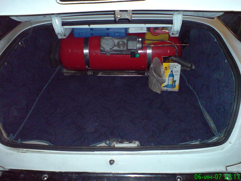

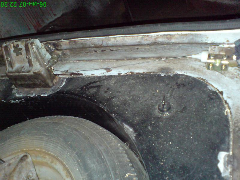

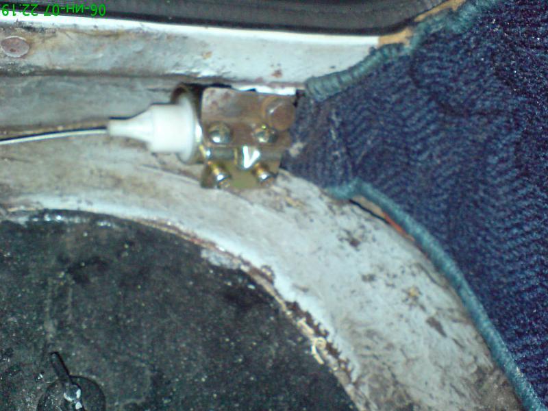

сообщение 2007.06.06 16:00
Имя: Александр Васильевич
Был(а): 2024.06.16 10:27

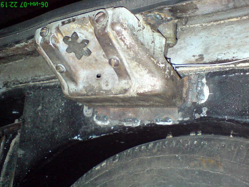

Та дам biggrin.gif , а вот и я. Еще один обладатель багажника с соленодиом. Вот примудрил себе тоже. ТОлько использовал обычный соленоид предназначеный для этого, а не втягивающее со стартера. Цена вопроса - 11 у.е. плюс смекалка. Для установки пришлось только подварить (удлинить) рычаг защелки звездочки и все. Всё красиво сидит, даже не скажеш что там что-то есть. Под конец возни подключил это всё дело еще на сигналку. Теперь могу открывать хоть с салона на пимпу жму хоть с улицы на пульт. А заодно с установкой кнопки открытия багажника сделал обжее крепление для печки, аварийки и той самой кнопки на багажник. Практически родное tongue.gif , осталось поркасить пластинку в цвет торпеды.

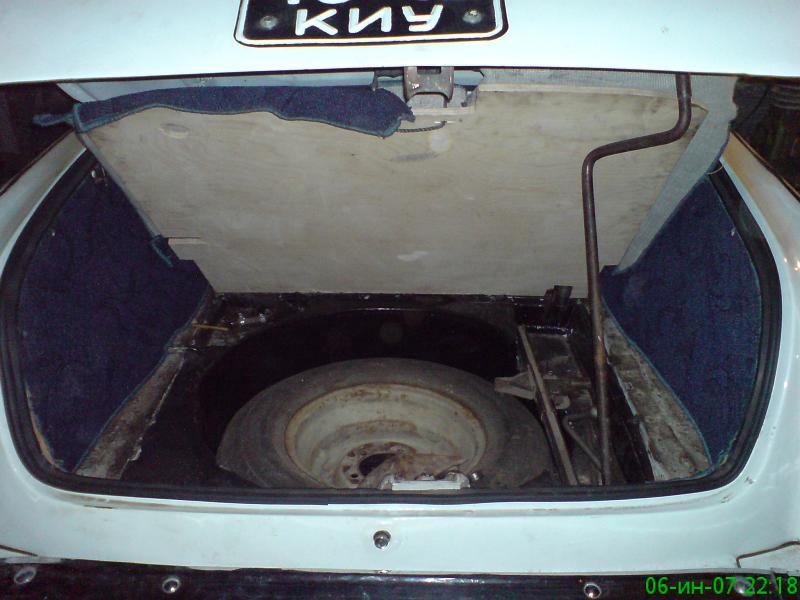

Вот фотки установки этой примочки. Заодно и общий вид багажника biggrin.gif .
Если кому интересно что там доваривалось - вечером могу снять замок и сфоткать отдельно. Добавлю в тот же альбом потом, а то фоткал в 12 ночи уже влом было откручиввать. (Сорри за качество фоток - мобилой щелкал)

Немного не в тему - а где Aleks дел бензобак, если на его место гнездо под запаску вварил?
